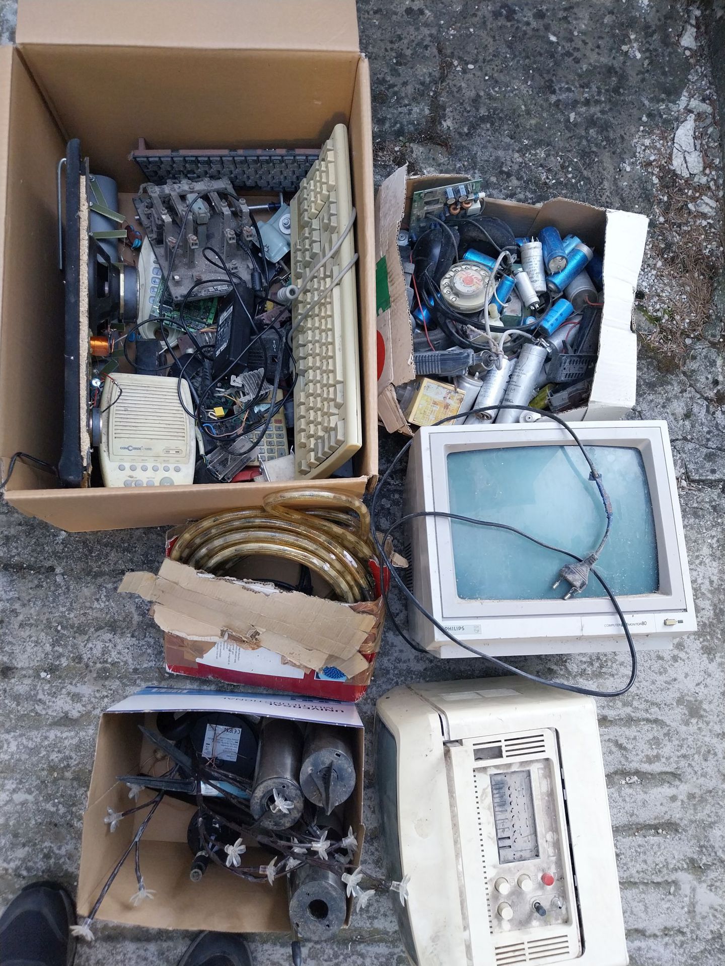

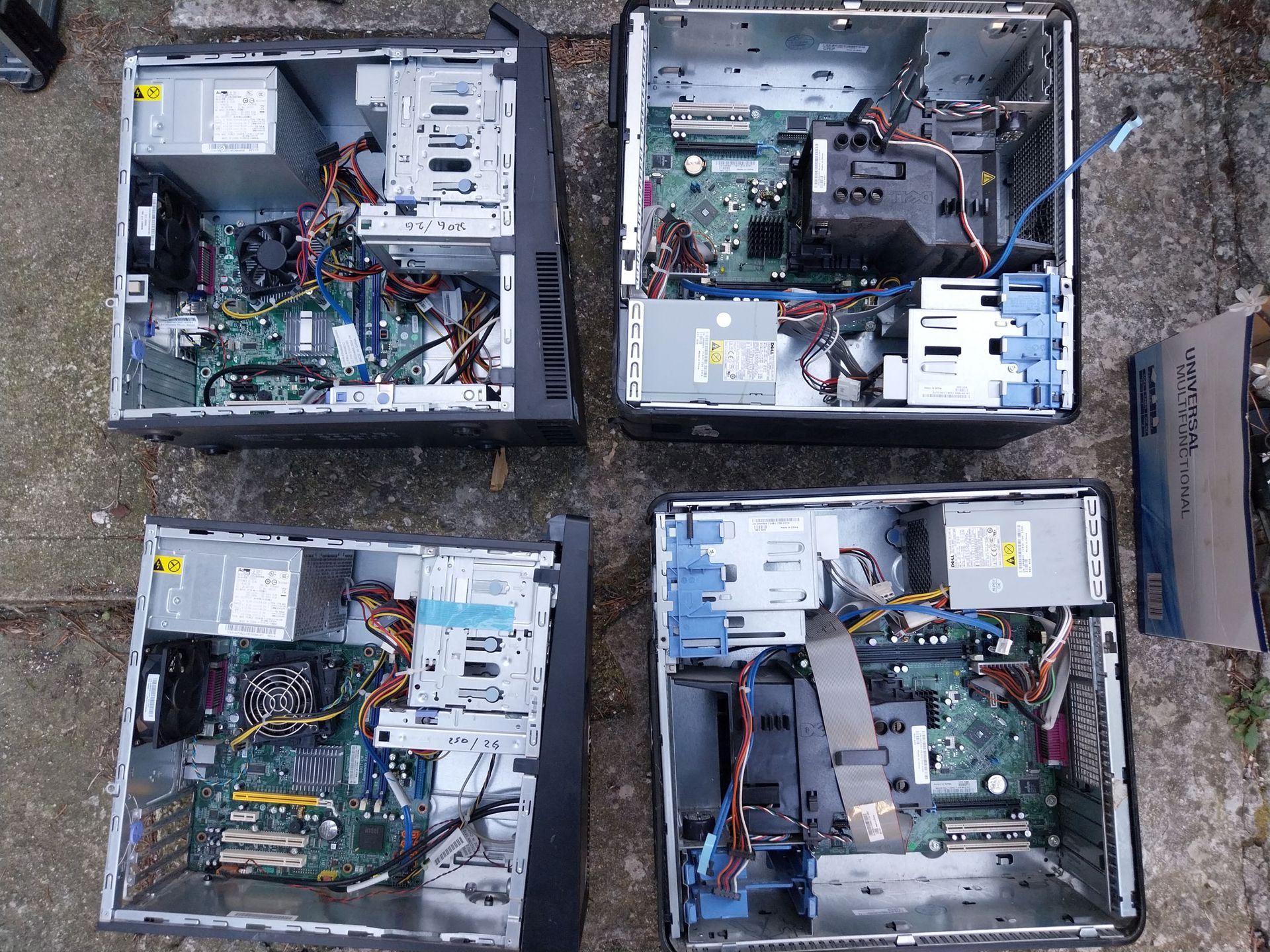

(#) SKY hozzászólása Júl 28, 2024 /
Sopron és Győr között elvihetőek az alábbiak, lehetőleg egyben:
- 4db PC, a DELLek biztosan 2x3,0 vagy 3,2GHz-es procival vannak, a gépházaknak megvan mindegyik oldaluk, de több ház is sérült, némelyik alaplapon vannak púpos kondik, állapotuk összességében ismeretlen
- Philips computer monitor 80
- ruszki fekete-fehér kisTV
- parabola, vevő és tartó nélkül
- elektronikai ez meg az, javítandó napelemes lámpák, fényfüzér
Évek óta porosodó cuccok, az állapotról többet nem tudok, messzebb nem járok, posta nincs.

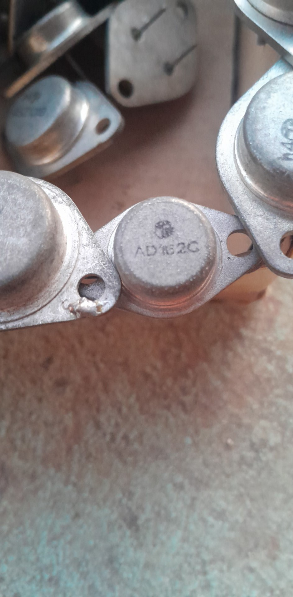

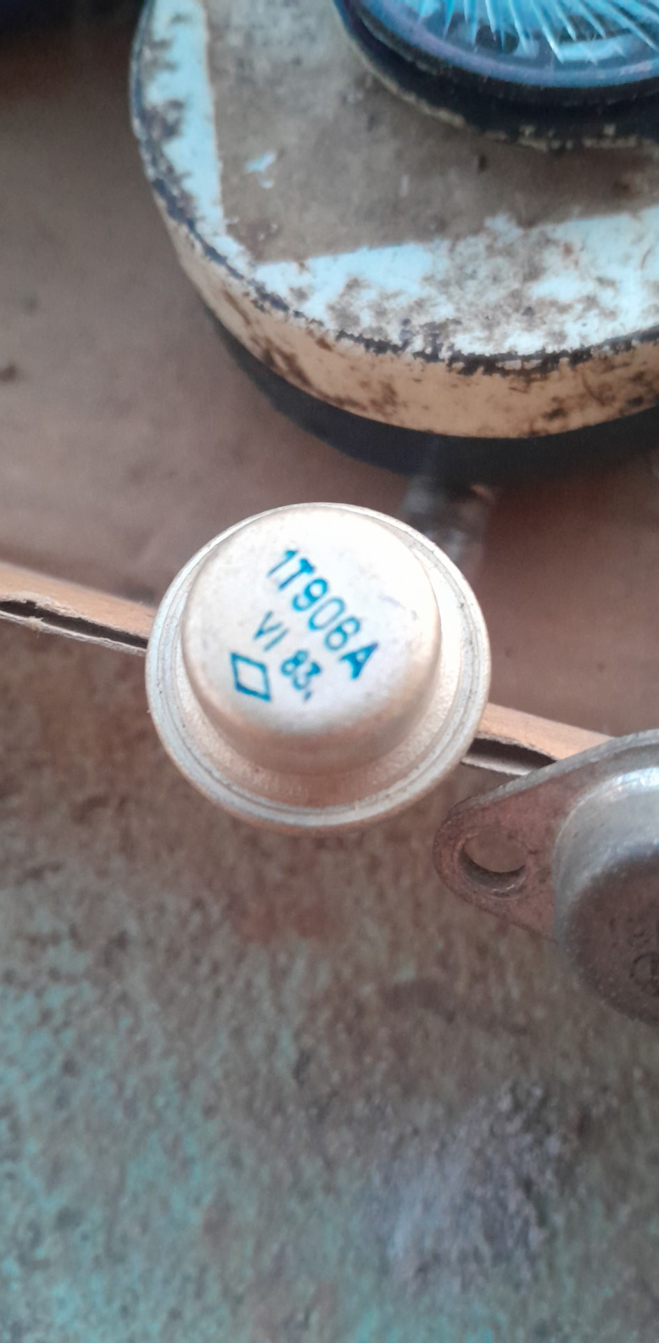

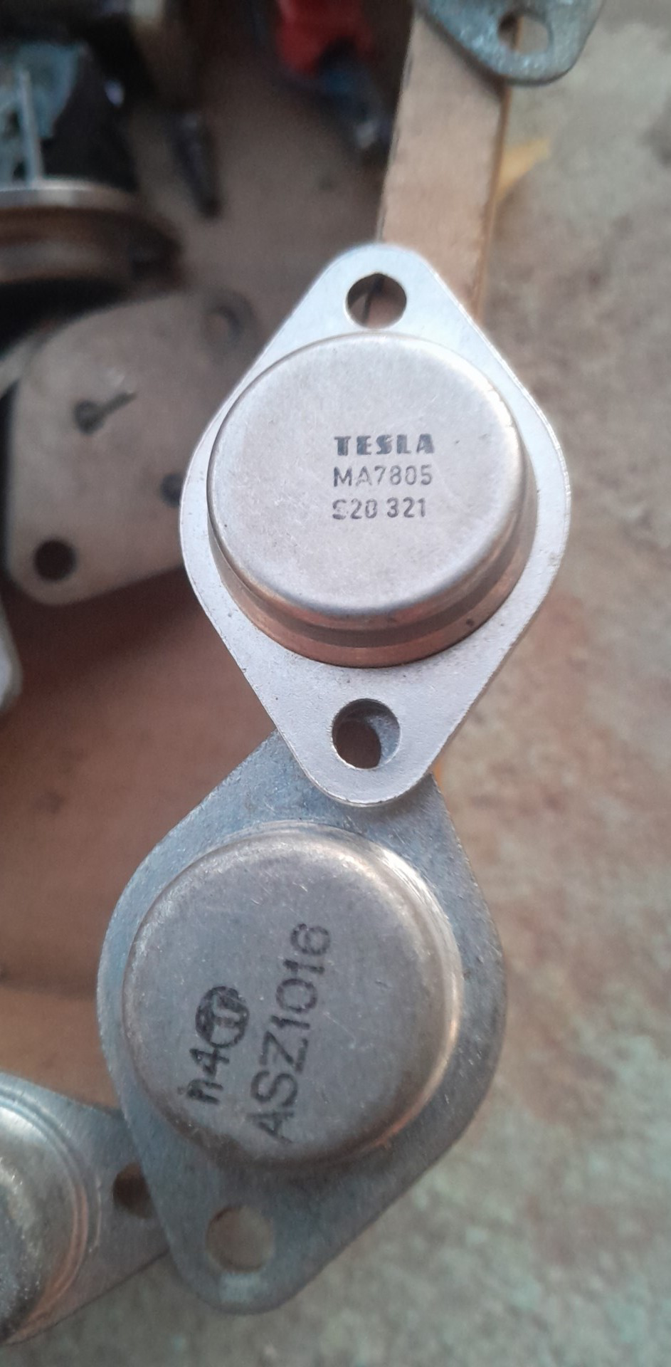

(#) jani1987 hozzászólása Júl 30, 2024 /
Nem tudom kell e valakinek. Soha nem voltam félvezető párti.
A hozzászólás módosítva: Júl 30, 2024

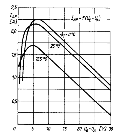

(#) lazsi válasza jani1987 hozzászólására (») Júl 31, 2024 /
Az MA7805 egy (megfelelő hűtéssel) 2A-t bíró 5V-os stabilizátor IC.
A többi Ge tranzisztor - leginkább régi készülékhez pótalkatrésznek...
(#) kalmi.kalmi válasza lazsi hozzászólására (») Júl 31, 2024 /
Az MA7805 megfelelő C64 tápjába.
(#) uniman válasza kalmi.kalmi hozzászólására (») Júl 31, 2024 /
5V/ 7,5VA = ??? A
(#) vargham válasza kalmi.kalmi hozzászólására (») Júl 31, 2024 /
Inkább valami olyat tennék a helyére, aminek kevesebb a hulladékhője, és van kimeneti védelme.
Ugyanígy a Spectrumban és az Enterpriseban is cseréltem DC-DC-re. Tudom, nem korhű, de a hőterhelés nem mindegy. Pont a meleg teszi tönkre például a billentyűzet fóliát.
(#) lazsi válasza uniman hozzászólására (») Júl 31, 2024 /
5V/ 7,5VA = 1.5 A (bár inkább 7.5W / 5V )
2A (amit ez elbír) > 1.5A
A hozzászólás módosítva: Júl 31, 2024
(#) proli007 válasza lazsi hozzászólására (») Júl 31, 2024 / 4
Áteresztő típusú soros stabilizátornál, a stabilizátorra jutó teljesítmény, nem a terhelés teljesítményével azonos, hanem a nyerstápfesz és a stabilizált feszültség különbsége számít. Az áram, azonos a terhelőárammal.
(#) lazsi válasza proli007 hozzászólására (») Júl 31, 2024 /
Ez igaz, de hogy jön ez ide???
Uniman beírt két adatot (ebből az 5V adott az IC típusa alapján), ami alapján számolható a felvett áram.
Nekem sosem volt C64-em, tehát elfogadtam, hogy annak a felvett teljesítménye 7.5W (Ő VA-t írt, nem W-ot, de ugye DC-ről van szó...), ami 5V esetén 1.5A-t jelent. Az IC maximálisan 2A-t bír, tehát használható.
Egyébként a párhuzamos típusú stabilizátorok esetében sem azonos a terhelésre jutó és a stabilizátor teljesítménye... És ez a kapcsoló üzemű tápegységeknél is így van.
Mindössze azért írtam, hogy ne legyen félreérthető az eszmecsere.
Mert az MA7805 megfelelőségéről volt szó, ahol az 1,5A terhelőáram számít, de a fogyasztó teljesítménye nem ezen módon.
(#) NGY válasza lazsi hozzászólására (») Júl 31, 2024 /
Kicsit elbeszéltek egymás mellett.
Jogosan írta proli007, hogy a terhelés oldalán felvett telejsítmény nem azonos a stabilizátorra eső teljesítménnyel.
7,5W terheléshez 5V DC esetén valóban 1,5 A áram szükséges.
Viszont a "2A (amit ez elbír) > 1.5A" állítás (mármint hogy az IC "2A-t bír") nem áll meg csak így önmagában, mert ez nem csak a hűtéstől függ. Attól is, de annál jóval nagyobb mértékben függ a stabilizátor bemenetén illetve kimenetén lévő feszültségek különbségétől (ezt is leírta proli007, ha nem is pontosan ezekkel a szavakkal).
Tehát a Tesla MA7805 abban az esetben bír 2A terhelőáramot, ha 1) a be- és kimenőfeszültség különbsége kisebb ~9V-nál, valamint 2) a lapka hőmérséklete nem nagyobb 25 °C-nál.
Ez utóbbinál pedig érdemes megjegyezni, hogy nincs az a - gazdaságosan/értelmesen megvalósítható - hűtés, amivel ez biztosítható, tehát ez egy elméleti adat, a valós termikus viselkedést méretezni kell.
Csatoltam az IC adatlapját, illetve az idevágó diagramot - ezek segítségével mindenki kiszámolhatja, hogy a kérdéses 1,5A-t milyen körülmények között "bírja" ez az IC. Megvalósítható, de nem magától értetődő, és nem a 2A>1,5A egyenlőtlenségből következik.

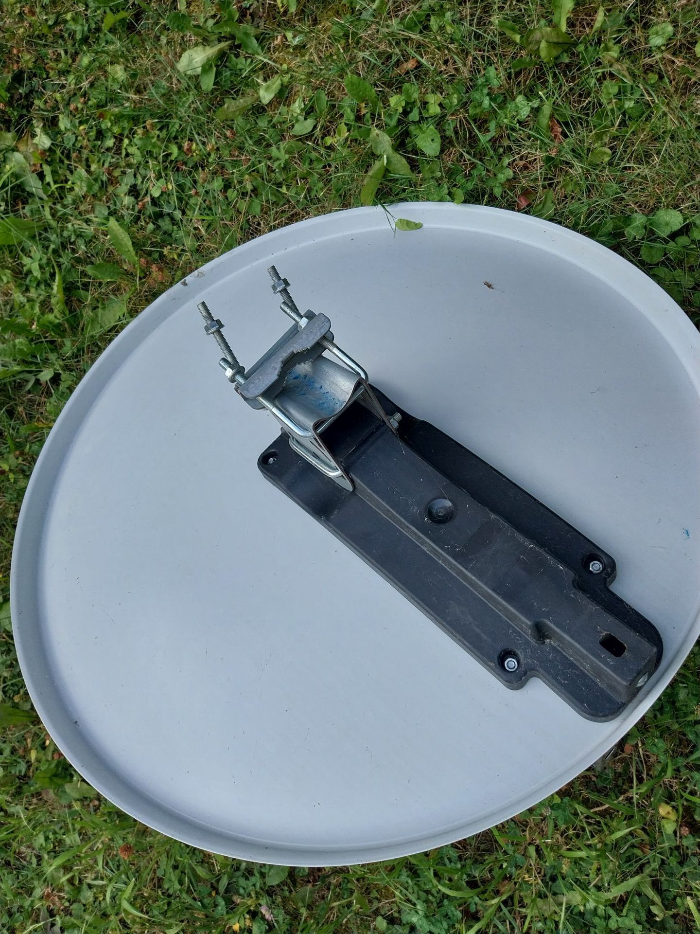

(#) SKY válasza SKY hozzászólására (») Júl 31, 2024 /
Philips monitor elkelt. A PC-k, napelemes lámpák és a fejhallgató függőben.
Ami vihető még: a parabola, kis TV, a két doboz alkatrész a fejhallgató nélkül és a fényfüzér (230V).
