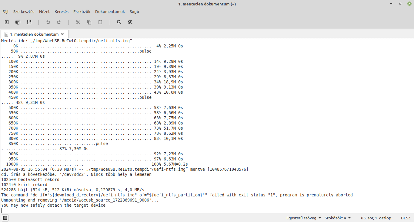

(#) david87 hozzászólása Aug 5, 2024 /
Linux Mint alatt akarok win 10 telepitőt ki irni usb pendrájvra.
8 GB pendrájvra nem fért rá beraktam a 16GB pendrávot ara azt monta kevés a hely most vettem egy 64GB hátha ezzel tud kezdeni valamit de semmit leformáza és ki irja hogy nem hozható létre partició.
Most nézem 16GB telepitő iso file. Így meghizott régen volt vagy 8 GB

(#) Suba53 válasza david87 hozzászólására (») Aug 5, 2024 /
Te honnan szedted azt a telepítőt? Simán felmegy egy 8GB-os pendrive-ra.
A 22H2 64bites kb. 4,5GB.
Töltsd le az MS hivatalos weboldaláról a mediacreationtool segítségével.
Az meg is írja a pendrivot, vagy ISO fájlt hoz létre, amit ki tudsz írni akár DVD-re is.

(#) david87 válasza Udvari Zsombor hozzászólására (») Aug 5, 2024 /
De nem megy rá.
ez a hiba üzenet fogad 8 gigás pendrive.

(#) Doky586 válasza david87 hozzászólására (») Aug 5, 2024 / 1
Nyilván fat32 filerendszerre nem megy fel 4GB-nál nagyobb file.
Itt egy régi leírásom: Bővebben: Link
Ha a célgép támogatja az ntfs-ről bootolást akkor célszerűbb ntfs-re formázni a pent és nem kell az install.wim -et kettévágni.
illetve ha azt akarod hogy ne legyen hibás a winRE partíció akkor az adguard oldaláról töltsd le az idei friss win10-et. Bővebben: Link

(#) Udvari Zsombor válasza david87 hozzászólására (») Aug 5, 2024 /
NTFS-re formázd a pendriveot és utána próbáld újra.
Ebben a percben töltöttem le: Win10 22H2 64bit magyar. De az angol is hasonló méretű.
De ha csak a 32bites kell, az még kisebb.
8GB-os FAT32 pendriveon foglalt hely:
A mediacreationtool formázza FAT32-re, mikor megírja.
