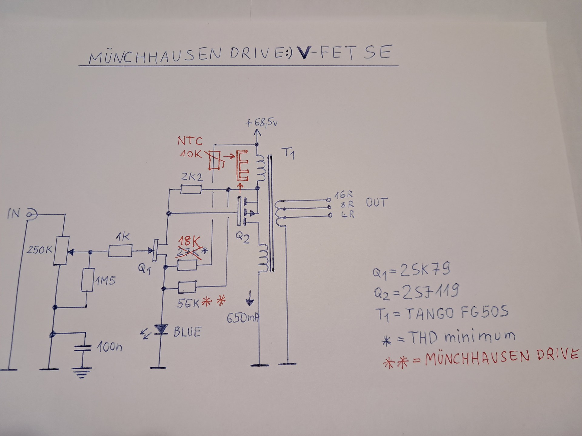

A Münchhausen drive V-FET SE kapcsolási rajzát felteszem, amelyen az alapötlethez képest több változtatás is van.
- biztonsági ellenállás az attenuator leszedője és a test között (1M5)
- a 2SK79 gate stopper ellenállást kapott (1k)
- külön van választva a THD minimum és a Münchhasen drive beállítása
- nagyobb nyitófeszültségű kék LED (3v), a magasabb tápfeszültség miatt
Most a járatás következik.
TJ.

Újabb fejlesztési ötletem támadt a 650mA-es A osztályú munkaponti áram stabil értéken tartásával kapcsolatban.
A nagyméretű hűtőbordát kb. 20 perc alatt melegítí fel a két kimeneti V-MOSFET, és a bekapcsolástól szép lassan növekszik az áramuk amíg be nem áll. Arra gondoltam, hogy mivel ketté van választva a THD és a Münchhausen drive beállítása - lehetne a munkaponti áramot és vele a THD-t stabilizálni. Mivel egy NTC termisztornak csökken az ellenállása a melegedésénél, és ezzel a kék LED-en nagyobb áramot hajtanék át - ergó zárás felé vinném a 2SK79-et.
Első kisérletként a 27k helyett betettem egy 40k-s termisztort, ami úgy leszabályozta az A osztályú áramot, hogy még az 500mA-ert sem érte el
Szuper, akkor csak az arányokat kell úgy beállítani, hogy stabil legyen a 650mA-es munkaponti áram. Néhány próba után a 10k-s NTC termisztor + 18k soros összege szuper stabilan tartotta a 650mA-ert 25°C és 65°C között

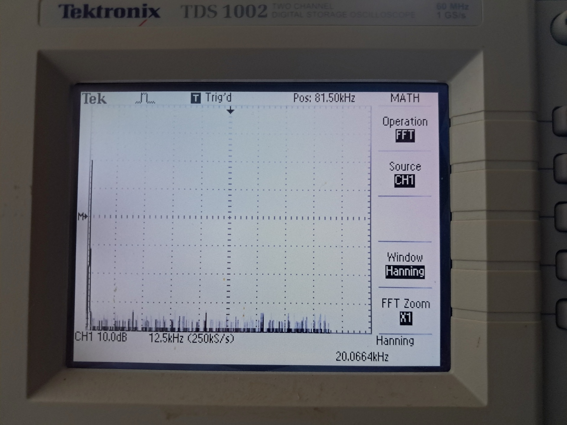

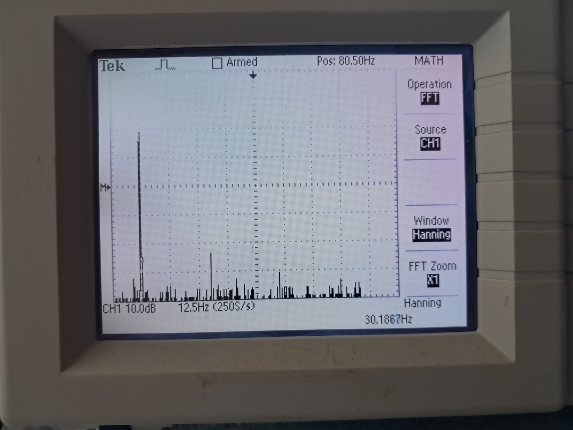

(#) tunerman válasza tunerman hozzászólására (») Aug 20, 2024 /
Még több információt tartalmazó mérések fotóit teszem fel a Münchhausen drive V-FET SE erősítőmről.
- 30 Hz/1W/15R FFT
- 20kHz/1W/15R FFT
TJ.

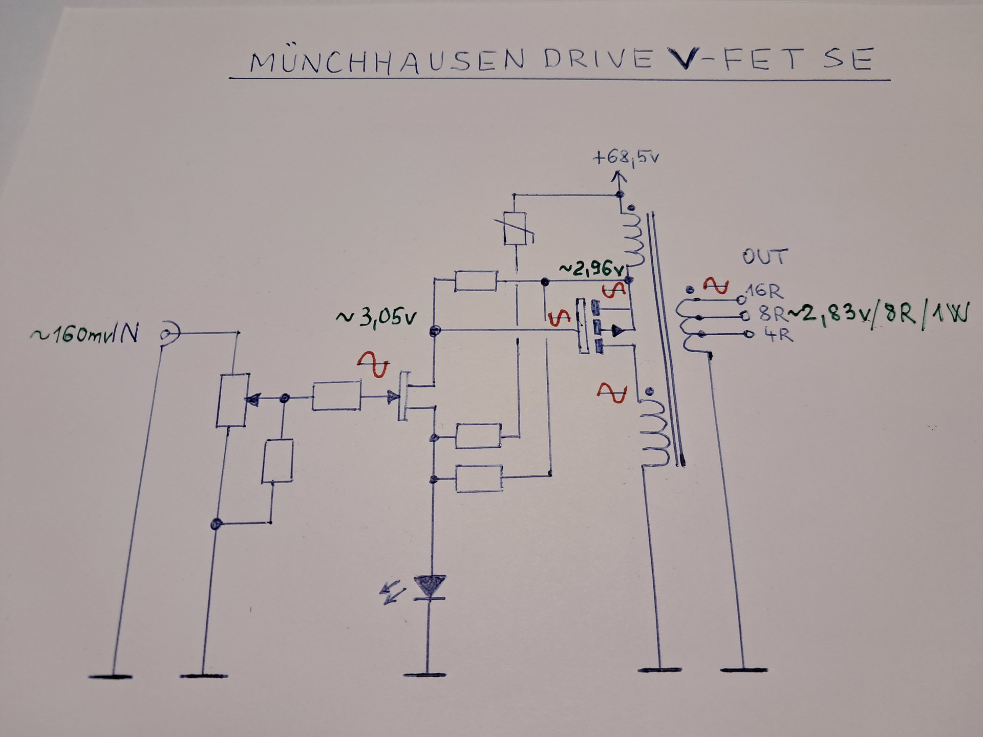

(#) tunerman hozzászólása Aug 30, 2024 / 1

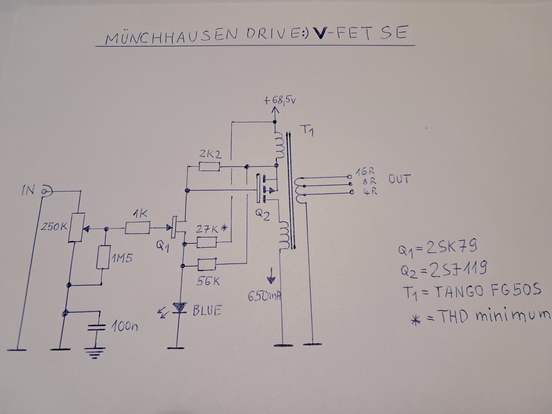

Felteszem a Münchhausen drive V-FET SE erősítőm elvi magyarázó rajzát, ahol a következő információk találhatók:
- az erősítő bemenete ~160mv jelszintet igényel az 1W/8R kimenőteljesítményhez
- a Sony 2SK79 V-FET driver feszültségerősítése kb. 19
- a Hitachi 2SJ119 V-MOS source kivezetésén a jelcsökkenés kb. 3,3%-os
- a Hirata Tango FG50S kimenőtranszformátor - ebben a beállításban - a primer/szekunder viszonylatában kb. 4,7% jelszintesést okoz
- a bemeneti és a kimeneti jel azonos fázisban van
- a source köri fél primer tekercs ellenfázisban hajtja a szekunder tekercset
- a drain köri fél primer tekercs azonos fázisban hajtja a szekunder tekercset
- mivel viszont a 2SJ119 V-MOS drainján már fázisfordított jel van, így ez a tekercs párhuzamosan kapcsolódik váltóáramú hajtás szempontjából a source köri tekerccsel
- ez a magyarázata a két 32 ohmos fél primer tekercsen, és szekunder 16 ohmos kivezetésén mérhető azonos jelfeszültségnek - ezért van 1:1 áttétel a két oldal között
