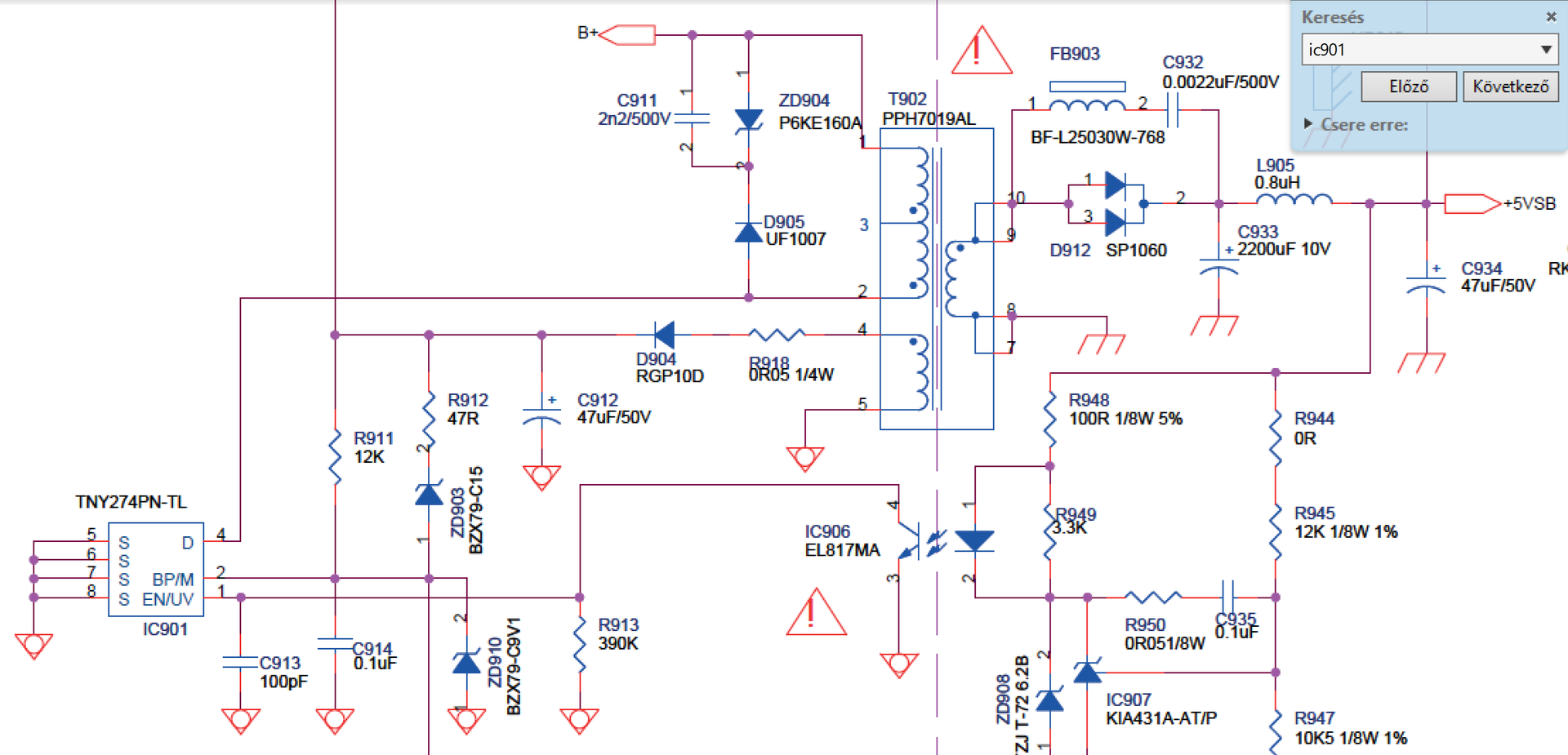

(#) jdani hozzászólása Aug 16, 2024 /
Sziasztok. Egy philips TV tápjával foglalkozom, a stby5V nincs meg, mivel az IC901 kipukkant. Cseréje után a helyzet változatlan, 5V nincs. Többször (mindig) láttam már olyat, hogy egy vezérlő IC ami kapcsolná a trafót, egy opton keresztül vezérel.
Hogyan működnek? Áram alá helyezéskor rögtön kapcsolnia kellene az ICnek a trafót, és ha nem érkezik jel (nincs a szekunder oldalon feszültség zárlat, vagy egyéb miatt, akkor az opton keresztül kapja a jelet, hogy valami gond van, és lekapcsol?)
Máshogy nem látom értelmét.
Induláskor ha arra várna az IC hogy kapcsol jelet az optotól, akkor azt várhatja, mivel az IC nem is kapcsolta még a trafót, így a szekunder oldalt nem is volt feszültség, így az opto nem is tud jelet adni neki.
Kérem valaki röviden mondja el ezeknek a működését, illetve az IC cseréje után miért nem működhet?
A b+ a T902 lábán megvan.
(#) kadarist válasza jdani hozzászólására (») Aug 16, 2024 /
Szia! Az optocsató a kimeneti feszültségszabályzás analóg jelét viszi át a primer oldalra azért, hagy a kontroller beállítsa a megfelelő kitöltési tényezőt a beállított kimeneti feszültség eléréséhez. A trafó tekercsei nem szakadtak? Kimeneten a kondenzátorok, diódák jók? Persze lehet optocsatoló hiba is. Meg primer oldali ellenállás, stb.
(#) jdani válasza kadarist hozzászólására (») Aug 16, 2024 /
Trafó kimenetei 1ohm körül voltak.
Az optocsatolónak valami hasonló szerepet nyilvánítottam. Azt még mindig nem értem akkor, hogy előbb ugye akkor az ICnek kellhogy kapcsoljon egy ugymond indulási feszültséget a trafóra, majd amikor megjelenik a feszültség a szekunder oldalon, akkor tud már szabályozni.
Elvileg ha nincs is benne optocsatoló, akkor se indulna egy pillanatra sem be?
Túl sok alkatrész nincs a primer oldalon, azok jók voltak. D912 diódát kivettem, és ott betápláltam külső 5Val, a TVn legalább világított az STBY.
(#) szs válasza jdani hozzászólására (») Aug 16, 2024 /
De a trafó 4 és 5 lábai közt nincs szakadás? Mert én pont így jártam (kicseréltem a tny-t, meg még egy-két alkatrészt, és továbbra is kukult) és utólag kellett trafót is vennem. Mert nemcsak az IC durrant el, hanem a trafó hozzávezető tekercse is.
(#) jdani válasza szs hozzászólására (») Aug 16, 2024 /
Akkor kiforrasztva mértem a trafót, most már benne van, gondolom nem csal így annyit az érték, de most mérem, ugyanúgy 1ohm körüliek a 3 tekercsek.
Ha veszünk egy hagyományos régi trafót 220Vra 50Hz, ott alapjában volt egy primer és egy szekunder tekercs.
Itt kapcsolóüzeműnél miért van több? Alapból mindig 3at látok, vagy persze többet.
Vegyük úgy a régi szerint, van egy primer , egy szekunder, de itt miért van 2 primer kör, mi célja?
Egy tekercs a fő primer tekercs, egy a kontroller tápfeszültségét adja, egy meg a fő szekunder oldali tekercs.
