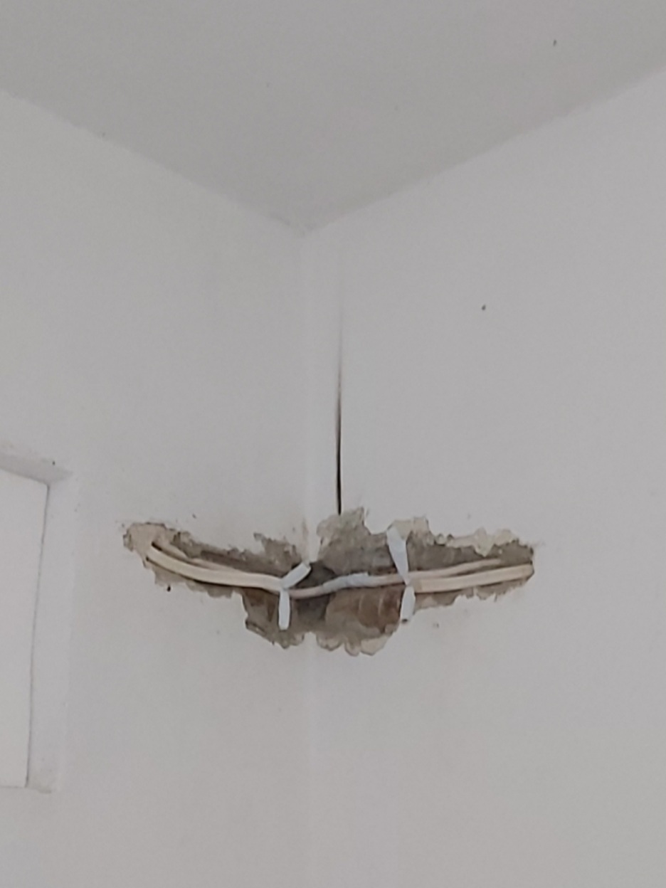

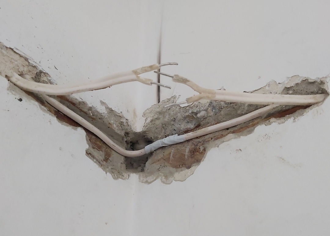

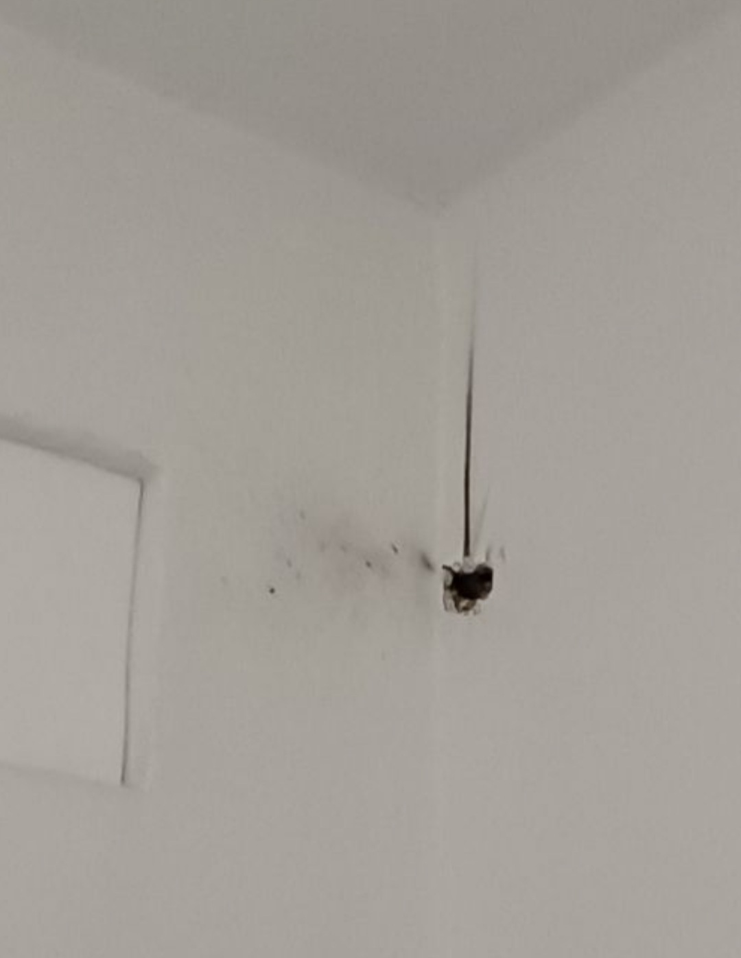

Sziasztok, panellakás konyhájában egy pukkanás kíséretében eldurrant egy vezeték, a hűtőszekrény és a TV ment arról az áramkörről. Kibontva a vakolatot úgy tűnik gyári vezeték szakasz volt, leágazás nélkül, nem igazán értem, hogy a folyamatos vezeték hogyan tudott eldurranni. (Lehet, hogy a korábbi lakó megfúrta, mert ott púpos volt a vakolat)
Mivel az egész egy kb 1,5cm horonyban volt bevakolva és régi alu fal kábel, elég körülményes a javítás. Falon kívüli megoldás jöhetne szóba. L-alakban, kb 20-20 cm szélesen lehetne kényelmesen hozzáférni, ekkora, keskeny, ilyen formájú kötődoboz sajnos nincs. 4x2cm-es kábelcsatornában tudnám megkötni, de szabvány szerint ugye ezt nem lehetne, de nem igazán látok jobb megoldást.
A másik, hogy van alu kábelem a toldáshoz, de milyen kötést javasolnátok?

Persze a legjobb lenne kicserélni, csak azt nem szívesen akarja senki, mert sok kosszal és költséggel jár. Maga a toldás és a vezetékek is 4cm széles és 2 centi magas kábelcsatornában lennének megkötve, falon kívül.
Csak ahány ember, annyiféle kötést javasol. Valaki a régi szürke csatos wagót javasolja a 222-est, valaki szerint a 2273 bedugós a nyerő, persze pasztával mindkettő, valaki a klasszikus leszorítólapos sorkapcsot javasolja, hogy azzal szorítsam le a 2 összetekert vagy összeérvégezett alu vezetéket dupla csavarozással.
Ezzel vagyok most meglőve, hogy akkor wagóval egyáltalán ne kössem?

Hűtőszekrény és TV nem nagy fogyasztó. Leszorítólapos sorkapocs mehet nyugodtan, régen nem volt Wago, mégis megoldották az ilyeneket.
(#) zolika60 válasza zoka hozzászólására (») Szept 4, 2024 /
Én doboztól dobozig becsatornáznám falon kívül és nem kötném máshol. Hozzá teszem nem vagyok villanyszerelő.

Arra gondoltam, hogy nem "szembe" menne egymással a toldó és a toldandó vezeték, hanem egy oldalról menne bele mindkettő a sorkapocsba, akár össze is lehetne tekerni a kettőt, meg bekenni egy kis wagó pasztával az összetekerés előtt, aztán úgy a sorkapocsba, dupla csavarral leszorítva, vagy ugyanez, csak összetekerés helyett érvéghüvellyel és úgy a leszorító alá.

(#) zoka válasza zolika60 hozzászólására (») Szept 4, 2024 /
Ez nem lenne rossz, de az egyik fele nem hozzáférhető helyen van megkötve a vizesblokk felett.
(#) zoka válasza zoka hozzászólására (») Szept 4, 2024 /
Bár ha jobban belegondolok, ha félbe hajtanám U alakban a vezeték csupaszított részét, és úgy tenném a leszorítós sorkapocs egyik felébe, majd azzal szemben a toldást ugyanígy folytatnám, annak is jónak kell lenni, mert tényleg régen sem volt wagó, ez még mindig nagyobb felületen szorítaná.

(#) zoka válasza Bakman hozzászólására (») Szept 4, 2024 /
Szerintetek mit tenne egy villanyszerelő ez esetben? Mert erre nincs megfelelő kötődoboz amiben mindez megköthető lenne, beválalná, hogy nem szabványosan kábelcsatornában kötné meg, mivel nem hozzáférhető helyen van illetve vizet sem kapna, vagy azt mondaná, hogy nem vállalja a munkát, csak akkor, ha a lakáselosztótól rézzel kicseréli ezt az egész áramkört a gyári horonyban MM falkábellel?

(#) proba válasza zoka hozzászólására (») Szept 4, 2024 /
Bennem egy kérdés merül fel, ha az a vezeték ment egyenesen, elégett, akkor annak a két vége ritkán ér össze. Ezért szerintem min 2 kötés kell. Sorkapocsba meg úgy toldanám, egyiket az egyik irányból dugnám át teljesen, másikat meg a másik irányból, így mindkettőt mindkét csavar fogná. De inkább Wagóra szavaznék.

Így van, a 2 között kb 20 centis átkötés lenne, mert vissza lenne vágva, ahol még teljesen ép a vezeték.
Wagó esetén melyikre?

(#) SKY válasza zoka hozzászólására (») Szept 5, 2024 /
Létezik lapos kötődoboz. Ha bevésed a vakolatba abban már meg tudod kötni 4db wago 2273-202-vel, pasztával, merev rézvezetékkel toldásként, feltéve hogy a két vége így is beleér a dobozba kb. 2cm-t. Ha már többet csíptél belőle, akkor meg kettővel a két falon. Legalább a másik kábelt is ki tudod javítani normálisan. Vagy fogsz egy normál méretűt és félbevágod flexszel.
Bővebben: OBI
Vagy: KOPOS LK80
Nem szép megoldás, de ideiglenesen a fenti Wago kötőelemhez van Wago GelBox, ami 18mm lapos és aranyáron van. A kettő összeköthető 2 eres réz MM falkábellel. Ha az érszigetelés is rendesen benne van a zselében, tekernék még rá egy kis szigszalagot a kábelek végeinél és szárazabb gipszel az egész eltüntethető. Előbb-utóbb az egészet szét kell verni úgyis.
Kicserélhetnéd a teljes kábelt 3 eres kábelre, de egy teljes felújításnál mindenhez hozzá kell nyúlni, lehet hogy kábelcsatornás szegőléc lesz és akkor teljesen más nyomvonalon fognak menni a kábelek.
