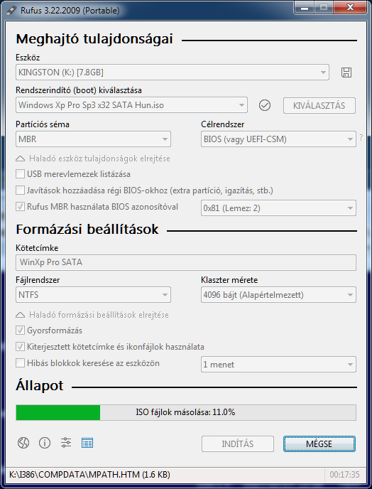

(#) Régi motoros hozzászólása Szept 26, 2024 /
Helló!
Rufus boot pendrive készítés közben csiga lassú. USB3 pendrive USB3 portban. Mitől ilyen lassú?
Jobb alsó sarokban látható több mint negyed órája darál, és csak 11%-nál jár.
Azóta már 25 percnél, és 11.1%-nál tart.
A hozzászólás módosítva: Szept 26, 2024
(#) Doky586 válasza Régi motoros hozzászólására (») Szept 26, 2024 /
Legközelebb simán filekezelőből másold át az iso tartalmát a pendrivera.
És persze ha sebesség kell akkor ne az extrém low cost 5MB/s írási sebességű pendriveot használj..
XP esetén valószínű így sem fog összejönni, marad a DVD, vagy korabeli pendrive író progi.
(#) Régi motoros válasza Doky586 hozzászólására (») Szept 26, 2024 /
Épp ez az, hogy nem extrém low cost pendrive.
Ha fájlkezelőben átmásolom, a BOOT részt utánna rá lehet tenni, vagy azt előtte?

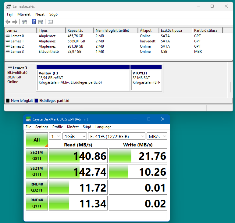

Az én pendriveom még ennyit sem tud. Reklámban csomagoláson a bal felső érték szerepel, gyakorlatban sok kis file másolásakor (mint amilyen az XP telepítő) pedig a jobb alsó a mérvadó.
- PEN: partícióját aktívvá tenni https://cdn.rios.hu/dl/upc/2020-10/08/385729_auxb4mjpzxnabwrj_diskpart1.png[kép][/url], és
- Parancssorban: bootsect /nt50 P: /mbr
XP-t én mindig DVD-ről telepítettem, így XP+pen ügyben nincs tapasztalatom.
Holnap teszek egy próbát. A szóban forgó *.ISO képfájl botolható, azért írtam *.ISO formátumból.

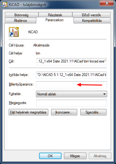

(#) Skori hozzászólása Szept 28, 2024 /
Van egy DELL multimédiás billentyűzetem, olyan mint a csatolt képen, csak magyar kiosztással. Win7-el használom. A felső sorban levő extra gombok működnek, de némelyiknek a funkciója egészem más, mint ami a piktogram alapján lenne (pl. az email gomb új ablakot nyit a böngészőben. A hangjegy ikon meg pl. elindítja a Resource Hacker programot...
Tudja valaki, hogy mivel, és hogyan lehet ezeknek a gomboknak a funkcióját Win7 alatt konfigurálni?
Esetleg akár registry-ben valahol?
(letölthető egyedi driver gyakorlatilag nincs ehhez a billentyűzethez - vagy csak én nem találtam, de nem is kell, hiszen minden gombja működik így is, csak a hozzárendelt funkció....)

(#) Régi motoros válasza Skori hozzászólására (») Szept 28, 2024 /
Annyit tudok, hogy parancsikonokhoz használhatsz tetszőleges billentyűparancsokat,
de *.exe fájlokhoz nincs ilyen opció a tulajdonságok fülön.
Ui.: Viszont parancsikont lehet készíteni *.exe fájlokhoz, és azon keresztül meghívni.
A hozzászólás módosítva: Szept 28, 2024
(#) Skori válasza Suba53 hozzászólására (») Szept 28, 2024 /
Pont az ilyesmit akartam elkerülni (lásd a csatolt képen). Keresni én is tudok, és van millió találat, amit nem akarok végigpróbálgatni, olyan kellene ami használható is.
Tehát ismer valaki olyan programot vagy beállítást ami képes ezt kezelni?

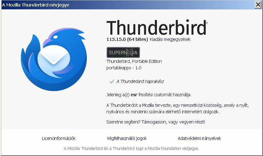

(#) Skori hozzászólása Okt 2, 2024 /
Thunderbird Portable
Thunderbird Portable levelezőprogramot használnék. A tegnapi nappal az outlook, és a gmail is változtatott a bejelentkezési módokon, ezért frissítettem a levelezőprogramot a csatolt kép szerinti verzióra, mert a régebbi levelezőprogram verzió (amit eddig használtam) nem ismerte az új authentikációs módszert. Viszont továbbra sem tudok bejelentkezni vele az outlook-os postafiókomba, és a próbaképpen létrehozott gmail fiókot sem tudom felvenni benne, mert sikertelennek mondja a bejelentkezést.
A webfelületen mindkét levelező rendszer esetén engedélyeztem a POP3 hozzáférést és a thunderbird kliens hozzáférését is.
Tudja valaki, hogyan tudnám működésre bírni a Thunderbird-et?
(a többi fiók, pl. freemail rendben működik a programban)
