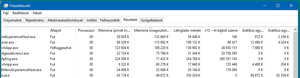

Feladatkezelőben az 50 lehetséges oszlopból még 10 sincs bekapcsolva telepítés után. A többiben ott a válasz.
(#) KBal76 válasza Doky586 hozzászólására (») Okt 22, 2024 /
3 éves a Win10-em, amióta vettem a gépet, úgyhogy fogalmam nincs mi volt gyárilag. Ami számít az be van, ami nem azt meg nem mutatja.
Volt már erősebb gépem, de ezen a napi használatin sem szokott gond lenni memóriával (van benne 64GB +12GB VGA), vagy sebességével. Az altatáskor kiírt adatmennyiséget, és ezáltal az SSD felesleges strapálását akarom csökkenteni, de ezt már leírtam (ezzel nyitottam).
Azt látom hogy rengeteg, egyre több rendszerfolyamat, nyilván egyre több memóriát zabál, de nincs olyan kirívó ami több lenne mint induláskor. Most direkt (na jó, nem is, elkezdtem törölgetni kritikus folyamatokat is, hogy lássam melyiknél szabadul fel nagyobb adag memória, és az egyiket nem illett volna.. ) e hsz. írása elött újraindítottam, és 3GB-al kevesebb a memóriafoglalás mint elôtte, miközben pontosan ugyanazokat az alkalmazásokat indítottam el, ugyanazokkal a fájlokkal. De ez még mindig alatta van az eddiginek vagy 5GB-al, tehát még az is lehet Suba53 tippje javított valamit.
(#) Doky586 válasza KBal76 hozzászólására (») Okt 22, 2024 /
"Ami számít az be van, ami nem azt meg nem mutatja."
Ok, ha ez neked nem fontos nem nézed meg. Csak gondoltam ezért kérdeztél.
A hozzászólás módosítva: Okt 22, 2024
Nem tudod mi van nálam bekapcsolva, én meg nem tudom mit kellene szerinted bekapcsolnom. Patthelyzet
például

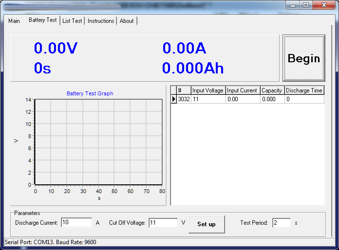

Üdv! Van e olyan online elérhető kódszerkesztő megjelenítő, ami egy beillesztett kód alapján létrehozza és láthatóvá teszi a windows formot (vagy nem tudom hogy hívják)?
Tehát egy programból kivett forrásból kéne megjeleníteni a program ablak felületét szerkesztés miatt.
Szóval ha a létrehozott ablakon kiválasztok egy "elemet" akkor az adott forráskódban a hozzá tartozó szöveghez ugrik, majd ha változtatok a kódban, akkor újragenerálja a nézetet.
Pérda:
„object Form1: TForm1
Left = 222
Top = 127
BorderStyle = bsSingle
Caption = 'PeakTech 2275/2280 DC Load Software'
ClientHeight = 476
ClientWidth = 680
Color = clBtnFace
Font.Charset = DEFAULT_CHARSET
Font.Color = clWindowText
Font.Height = -11
Font.Name = 'MS Sans Serif'
Font.Style = []
OldCreateOrder = False
OnClose = FormClose
OnCreate = FormCreate
PixelsPerInch = 96
TextHeight = 13
object Label34: TLabel
Left = 584
Top = 40
Width = 31
Height = 13
Caption = 'cRes0'
end
object Label35: TLabel
Left = 584
Top = 59
Width = 31
Height = 13
Caption = 'cRes0'
end
object Label36: TLabel
Left = 584
Top = 80
Width = 31
Height = 13
Caption = 'cRes0'
end

(#) img válasza Régi motoros hozzászólására (») Okt 24, 2024 /
Tudod, hogy amit tenni szeretnél az illegális mert a létrehozó szellemi tulajdona és jogvédett? Miért akarod megtenni?
A hozzászólás módosítva: Okt 24, 2024
(#) Régi motoros válasza img hozzászólására (») Okt 24, 2024 /
Szöveg színt akarok cserélni néhány helyen, és magyar fordítást.
Pl itt a kék szövegeket más színbe megjeleníteni.
