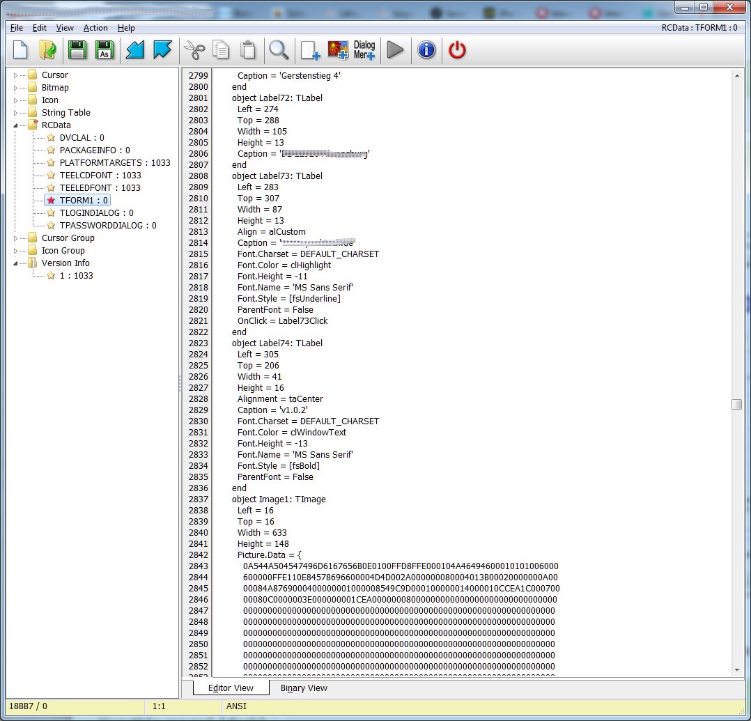

„object Panel1: TPanel
Left = 8
Top = 16
Width = 553
Height = 97
TabOrder = 1
object LabelBV: TLabel
Left = 48
Top = 10
Width = 11
Height = 37
Caption = ' '
Font.Charset = DEFAULT_CHARSET
Font.Color = clGreen
Font.Height = -33
Font.Name = 'MS Sans Serif'
Font.Style = [fsBold]
ParentFont = False
end
Ebben a részben átírtam a Font.Color=clBlue értéket clGreen értékre, de mégis kék maradt a szöveg.

(#) majkimester válasza Régi motoros hozzászólására (») Okt 24, 2024 / 2
Most akkor neked forrás szinten is megvan ez a program, vagy honnan vetted a formot dfm / txt formában ?
Ez egy Delphi / C++ Builder / RAD studio form editora által generált szöveges formátum, de ha kézzel módosítasz benne, akkor újra kell fordítanod a programot a fentiek valamelyikével, mert futtatás közben ez már nem lesz használva, csak a lefordított exe/dll.
(#) Régi motoros válasza majkimester hozzászólására (») Okt 24, 2024 /
Ez egy szerkesztő program (nem mondom a nevét talán felismered), amivel megnyitottam a programfájlt. Az RCData mappájában található fájlok közt van ez a forrásfájl.
Viszont nem értem, ha ez már nem lesz használatban, akkor minek van benne a programban?

(#) Skori válasza Régi motoros hozzászólására (») Okt 24, 2024 / 1
Nem tudom mennyit használtad ezt a programot, de amikor módosítasz a kódban, utána újra kell fordítani az erőforrást, és csak utána menteni. Ha csak simán mentesz a módosítás után, az nem elég (de mondjuk én sokkal régebbi verziót használtam valamikor).
Szerk: Ja látom erről is volt szó közben. De (elvileg) az újrafordítást is megoldja ám a reshacker. nem kell hozzá további progam... (régebben volt rajta compile gomb is, talán most máshová tették...)

(#) KBal76 válasza Régi motoros hozzászólására (») Okt 24, 2024 /
Én most letöltöttem, és megpróbáltam pár saját használatra írt tényleg apró programomon, és még a formokat se mutatja, pedig biztosan statikusak, szóval ez a program már eléggé visszafejlôdött, elgagyisodott, mint minden manapság. De biztosan vannak még jó programok. Ha tudod miben írták, akkor léteznek specifikus decompilerek is, azokkal is lehet előre lepni.
(#) KBal76 válasza KBal76 hozzászólására (») Okt 24, 2024 / 1
Habár nem látszanak a betöltött formok (régebben ezt tutira mutatta az ugyanilyen névű elődje), de mivel tudtam mit írtam át, egy F5 [Compile] gombnyomás és [Save As] után benne volt a változás a programban, tehát elméletben járhatsz sikerrel te is, hajrá!

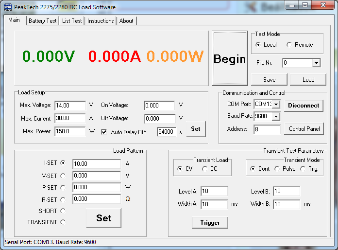

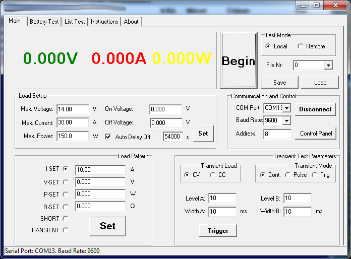

(#) Régi motoros válasza Skori hozzászólására (») Okt 24, 2024 /
Azt hiszem neked lesz igazad, nyomni kell egy PLAY gombot, és csak utána menteni.
Ha kihagyom, úgy is változik a bináris, csak nem változik a program, engem az zavart meg.
De ha előtte van Compile Script (PLAY gomb) megnyomva, sokkal több változás van a kimeneti binárisban is. Pedig már dolgoztam vele régebben, úgy látszik fakulnak az emlékek.
Ui.: Most már csak egy színpalettát kellene szerezni, hogy milyen értékeket fogad el, mert a clYellow az nagyon világos mint látszik. Próbáltam volna narancssárgát, clOrange, de azt nem ette meg,
kifagy induláskor, mondván, hogy nem megfelelő Font.Color value.

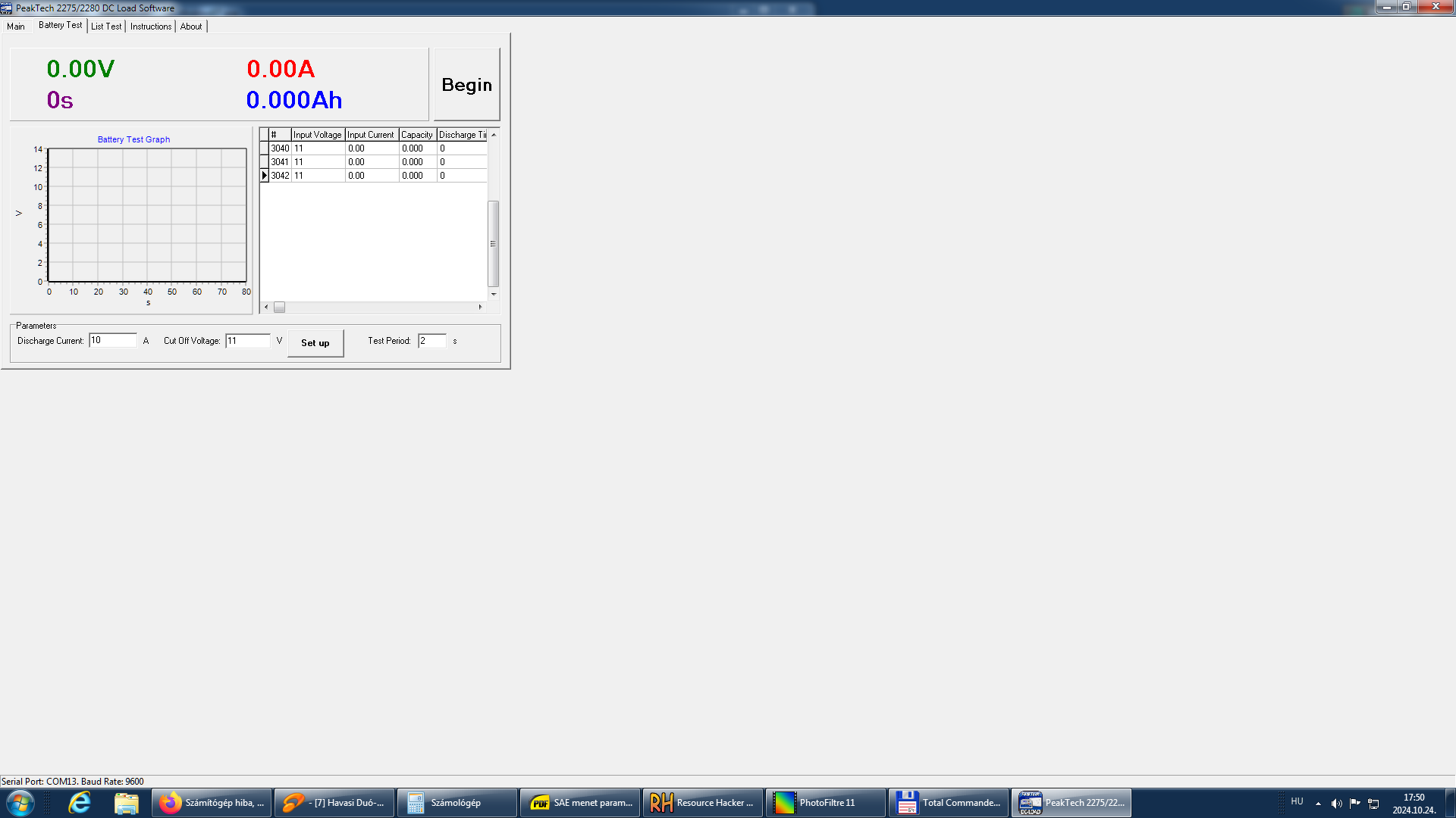

(#) Régi motoros hozzászólása Okt 24, 2024 /
Most már csak az a kérdés, hogy a rögzített ablakméretet át lehet e kapcsolni dinamikus ablakméretre, vagy ne is keressek ilyet? Elég gagyi megoldás, hogy a grafikont egy gyufás skatulya méretben lehet csak látni, és a főablak is csak egy negyed képernyőnyit foglal el egy FullHD kijelzőn.

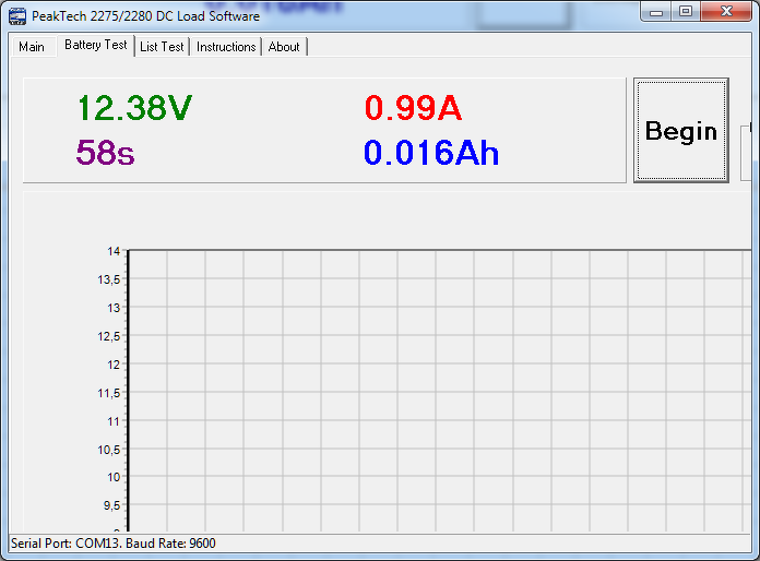

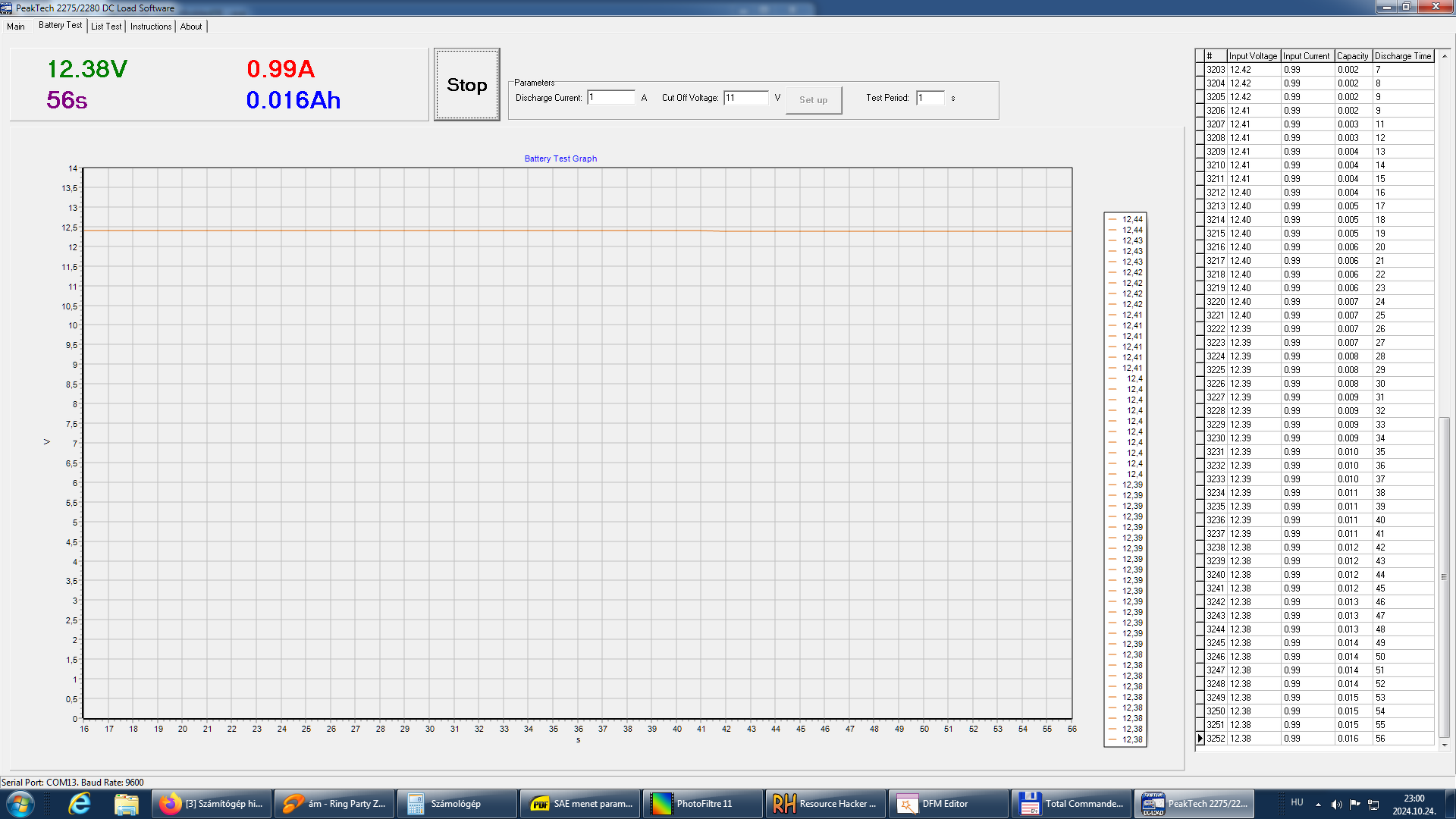

Félsiker. Vagyis inkább legyen háromnegyed.
Megcsináltam teljes képernyősre, de sajnos nem tudtam reszponzívra megcsinálni, csak fixre.
Kerestem az említett tulajdonságokat, de nincsenek. Így kénytelen voltam abszolút pozicionálással beállítani az elemek helyét és méretét.
A vonal színét is próbáltam átállítani, két helyen is, de nem reagált egyikre sem.
Apró hiba, hogy ha megállítom a valós idejű mérést, a grafikon elfelejti az értéket és eltünteti a felrajzolt ábrát. Érdekes módon a jobb oldali listában meg ott van minden érték, nem tudom miért nem teszi rá a grafikonra akkor. Mondjuk az se tetszik, hogy pásztázza végig, és az eleje nem marad a 0 idő pillanatban.
A másik probléma, hogy nem lehet exportálni képként a felrajzolt grafikont sem.
Aztaragyogóját, hogy nekem mennyi bajom van...
