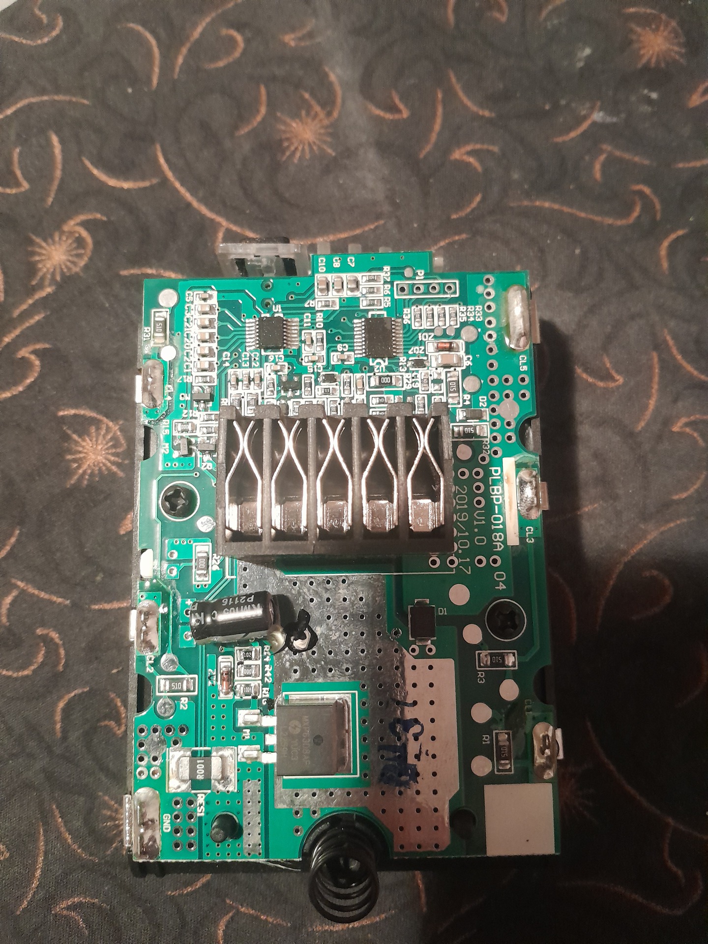

Láncfűrész akkumulátor
Az akksis láncfűrész akksiját szétkapva egy számomra bonyolultnak tűnő áramkör tárult a szemem elé. Mi van akkor ha egy külső tápot akarok használni mert az akksi gyenge? Ez esetben nem tudtam eldönteni mire fel ez a sok csatlakozás.
(#) Udvari Zsombor válasza jani1987 hozzászólására (») Nov 4, 2024 /
A mai világban elképzelhetőnek tartom, hogy az eszköz kommunikál az akkujával, enélkül külső táppal lehet, hogy el se indulna. Mindegyik csatlakozásnak van ellenpárja az eszközben?
(#) Macsek71 válasza jani1987 hozzászólására (») Nov 4, 2024 /
A saját megfigyelésemet osztom meg veled ( és a közösséggel)
SAS+ALL rendszerű gépeim vannak ( egy akku több géphez), az akkun 5 (3+2) csatlakozó van.
Ebből a töltő a 1. és a 4. csatlakozót használja.
Az eszközök a 2., 3., 5. csatlakozókat, ebből arra következtetek, hogy az akkuban van egy "magasabb" tudású BMS, és harmadik csatlakozón valamilyen egyszerű kommunikáció megy...
Nálad a a fűrészen benn van minden tüske ?
(#) uniman válasza jani1987 hozzászólására (») Nov 5, 2024 /
Már megint nincs megadva típusszám! Így lehet találgatni, de minek...
