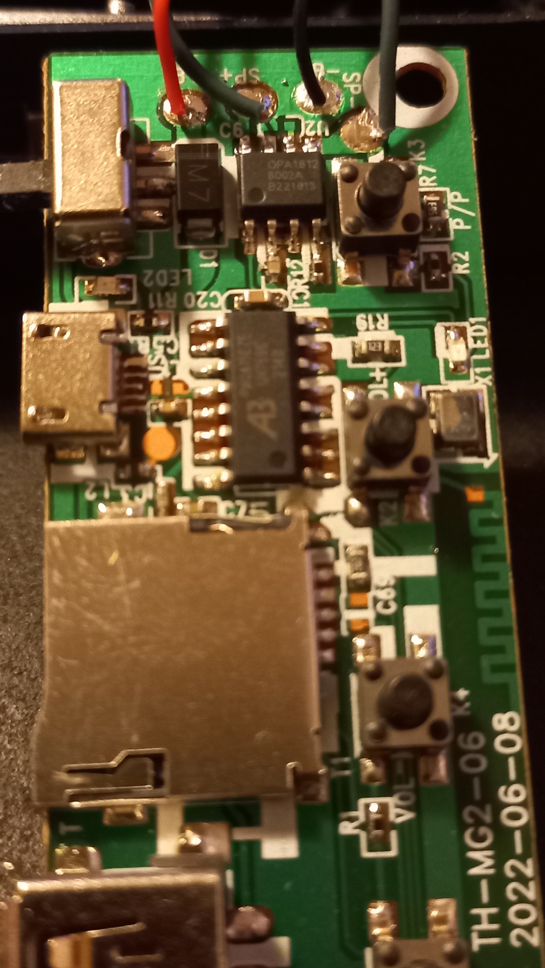

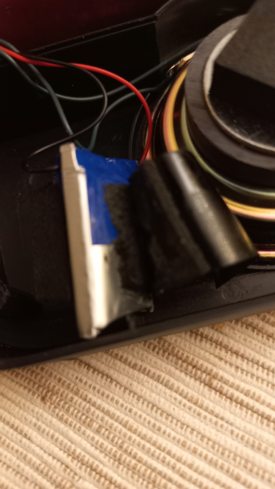

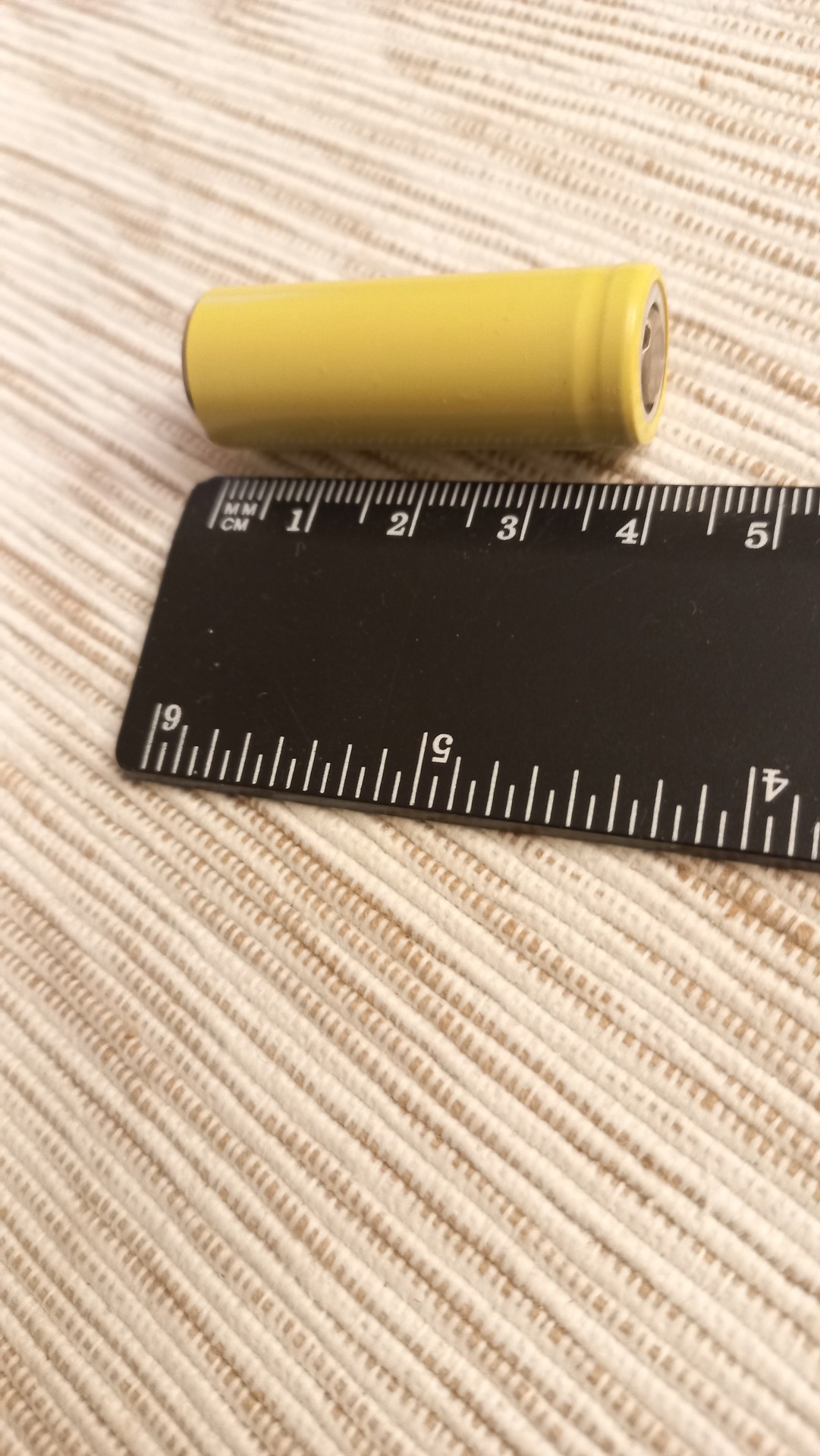

Kicsi akkumulátor cseréje nagyra
Sziasztok! Van még egy bluetooth-om. Az első képen látható kis akkumulátorral dolgozik. Van egy jóval nagyobb akkum is. Sajnos egyikre sincs írva semmi.
A nagyobb akku több hónapja nem volt töltve és 3,95V-on áll. A kicsit kb két hete töltöttem és 4,05V-on van.
Lefényképeztem az áramkört. A nagyobb IC feliratát sajnos élőben sem látom, de ha hasznos lenne légyszi írd meg és kerítek egy komoly nagyítót valahonnan.
A kérdésem, hogy kicserélhetem-e az akkumulátorokat és kb mennyi idő kellhet a teljes feltöltésig? Jelenleg vagy 80% vagy 70% töltöttségi szintet mutat a mobilon. Más % értéket nem "ismer". 70%-on áll, amikor csipogással jelzi, hogy lemerült.
Talán ide tartozik, hogy elég vékonyka hangszóró volt benne eredetileg, amit kicseréltem egy másik BT-ban lévő sokkal nehezebbre. Viszont szerelés közben szétesett a kiszerelt hangszóró így semmilyen módon nem tudom őket összehasonlítani. Csak annyi tudok, hogy most szebben szól
Az új akkuhoz be kellene szerezzek egy tokot, vagy forraszthatom? Mi lehet a típusa?
Köszönöm előre is!
A hozzászólás módosítva: Nov 6, 2024

(#) Bakman válasza CH-Croix hozzászólására (») Nov 7, 2024 /
Nagy valószínűséggel berakható a nagyobb akku, de ez nem 100 %. Ha a nagyobban van túltöltés és túlmerülés elleni védelem, akkor nyerő a dolog. Ha jól látom, ez a védelmi elektronika az eredeti akkuban beépítve megvan, így a fényképezett elektronika ezt nem tartalmazza. Semmit nem tudni a hengeresről?
Ha tuti biztosra akarsz menni, akkor veszel az akku mellé egy töltő és figyelő elektronikát és azon keresztül töltöd.
Forrasztást semmiképpen nem javaslom ha nincs ilyenben gyakorlatod és jó pákád.
Az is megoldás, ha innen választasz egy védelemmel rendelkező akkut és egy foglalatot hozzá: Bővebben: Link.
A hozzászólás módosítva: Nov 7, 2024

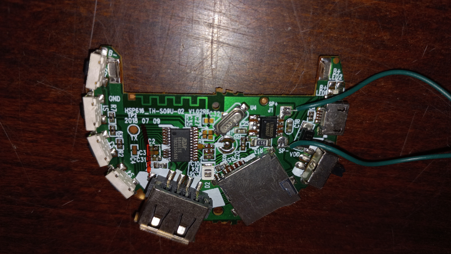

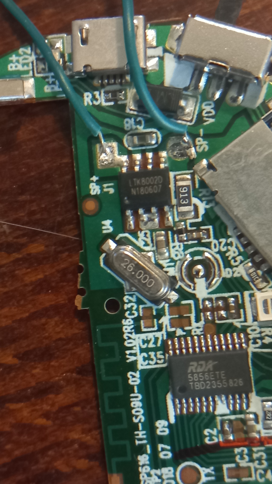

(#) CH-Croix válasza Bakman hozzászólására (») Nov 9, 2024 /
Köszi a válaszod!
Már be van építve az elektronika az akkuba??? Nekem ez (is) tök új.
Mellékeltem képet a nagy akkuhoz tartozó elektronikáról - ennek majd más feladatai lesznek. A kép alapján meg lehet esetleg állapítani valamit a nagy akksiról?
Köszi a linket! Még próbálkozom a mostani akksival, mert az egész ketyere kevesebbe került ennél.
Nem vagyok gyakorlatlan a pákát illetően, bár régebben sokkal többet Wellereztem Anno próbáltam akkut forrasztani, de nemigen tapadt hozzá az ón. Ezek szerint ez is máshogy van már.
(#) Bakman válasza CH-Croix hozzászólására (») Nov 9, 2024 /
Trükkös, ezeken a képeken más áramkör van, mint az előzőn.
Ha jól látom, ez sem tartalmaz töltésvezérlő elektronikát, az az akkuban lehet.

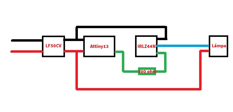

(#) harcipocok hozzászólása Nov 13, 2024 /
PWM vezérlés
Laikusként egy projekten dolgozom: Egy Attiny13 mikrovezérlővel fényerőt szeretnék szabályozni. A bejövő tápfeszültség jellemzően 5-6V közötti, ezért első körben egy LF50CV-vel leszabályozom stabil 5V-ra. Majd erről táplálom meg az Attiny-t, amivel egy 100ohm-os ellenállás közbeiktatásával az IRLZ44N-t Gate-jét vezérlem. Az IRLZ44N Source-ére kerül a betáp GND-je. a Gate-et és Soruce-ot egy 10K-s ellenállással összekötök még, ez nincs a képen. Majd a Drain megy a lámpa GND-jére, a +5V-ot pedig közvetlenül az LF50C-től kapja.
Szerintetek ide érdemes még valamit bekötni? Esetleg valamit máshogy csinálni vagy valami mással kiváltani? (pl. szükség van az LF50C-re? esetleg egy Zéner is meg tudja oldani?)
(#) asch válasza harcipocok hozzászólására (») Nov 13, 2024 /
A mikrovezérlőnek kell stabilizálni a tápját, az LFC50 kell. Kezdők hajlamosak lespórolni a kondenzátorokat, a feszstab ki és bemenetére is kell (lásd adatlap, hogy pontosan milyen), és a mikrovezérlő tápjára is kell mennél rövidebb vezetővel közel a csiphez (szintén lásd adatlap). Ezektől lesz stabil a rendszer.
A lámpát viszont a stabilizálatlan feszültségről is meg lehet hajtani, a lámpa plusz sarkát én arra kötném. Így a feszstab teljesítménye minimális lesz, nem fog melegedni, mert csak a csipet tápolja.
Milyen lámpa? LED? Akkor kell hozzá áramkorlátozó ellenállás sorbakötve (vagy áramgenerátor, de az nem kezdő szint szerintem). Izzó? Akkor nem kell semmi plusz alkatrész. Ha 5V izzó, akkor nem tudom, hogy a 6V táp árt-e neki, de azt gyanítom, hogy nem, vagy csak kicsit.

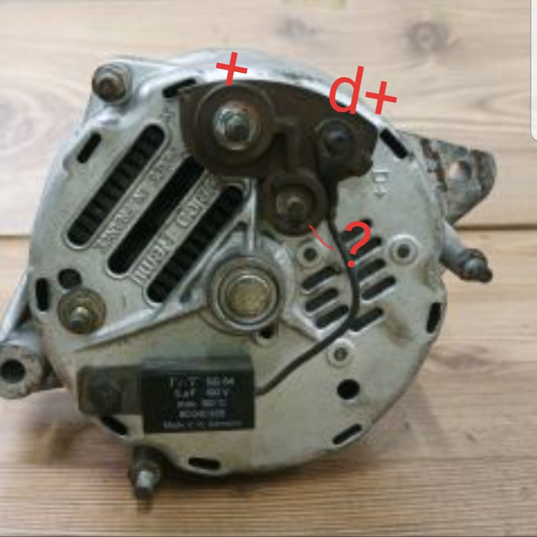

(#) Sanyoo8 hozzászólása Nov 13, 2024 /
Bosch generátor
Csináltam egy régi (30 éves Bosch)generátorból egy akkumulátortöltőt.
Összekötöttem a + és a d+- egy izzóval mint gerjesztő.
A másik ? Vezeték mi célt szolgálna? Az most nincs semmire se kötve, a d+ al volt egy csatlakozón.
Illetve azt hittem, hogy kevés lesz neki az 1000 fordulatos 1:1 meghajtás, de nem mert megvan a 14V így is.
