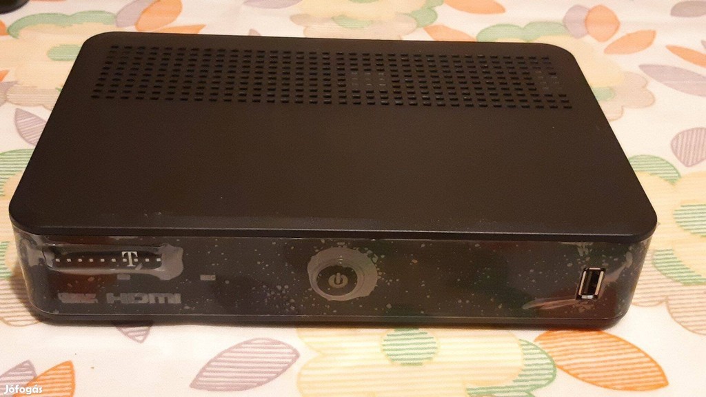

(#) KBal76 válasza Gafly hozzászólására (») Nov 23, 2024 /
Nálunk ez a fajta van, ez kikapcsolható büntetlenül.
u.i.: A képet csentem a jófogasról.
