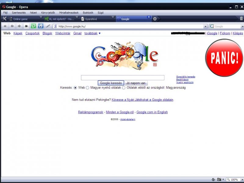

(#) Sergei hozzászólása Aug 14, 2008 /
ha pánikba esel csak nyomd meg a piros gombot nem is rossz ötlet az opera-tol. szerintem operáék is olvassák a HE-t és sokszor láthatták azt a bizonyos mondatot."google a barátod"
