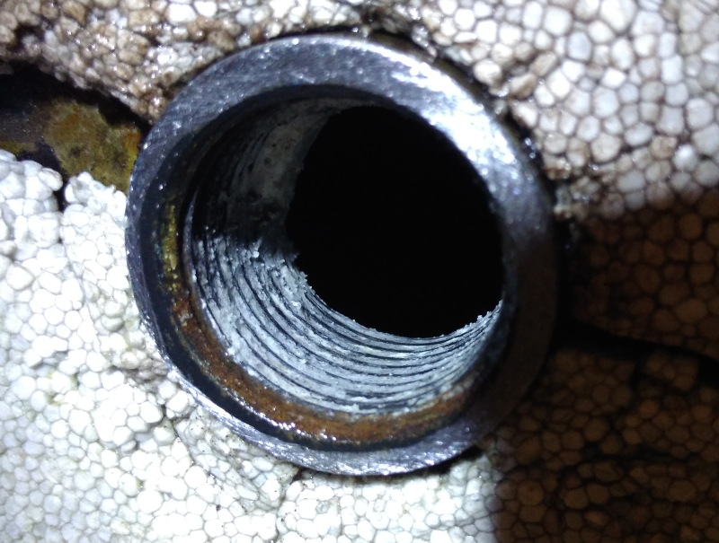

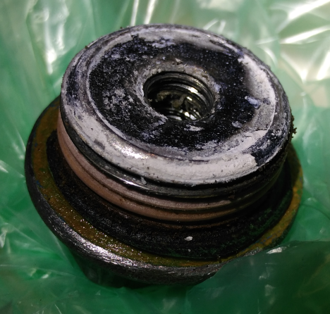

Az anódot sikerült már kitekerned? A záródugó az hasonló lehet, mint az autónál az olajleeresztő csavarja. Az a zöldes tömítésnek látszó valami az lehet menetragasztó. Ha sikerül kivenni a visszacsavarásnál használhatsz teflonszalagot. Ha nincs olyan méretű imbuszkulcsod a belőle kiálló részre rá tudsz fogni vízpumpafogóval (a racsnis félével) vagy egy megfelelő szélességű gépi csavarhúzót benyomsz a hatszög átlójába és arra ráfogsz egy csavarkulccsal vagy a csavarhúzón erre kialakított részre.
A hozzászólás módosítva: Nov 23, 2024
(#) pherbiehu válasza VIM hozzászólására (») Nov 23, 2024 /
Anód folyamatban. Ott arra gondoltam, dremellel kimarni a tömítés szélét a csavar alól illetve a tartályt ecetes lavorban fejjel lefelé beállítva áztatni a csavart.
(#) VIM válasza pherbiehu hozzászólására (») Nov 23, 2024 / 1
Ha levetted a tartályt akkor már "szabadabb a vásár" mint a helyén de ott is meg lehetne csinálni de jól jöhet egy segítség minkét kezével. Azt majd elfelejtettem, hogy a citromsavas oldószer az jobb mint az ecetes mert azt lehet töményre csinálni az ecet pedig maximum 20%-os.
A menetes részek (bármilyen) oldására azért említettem a csavarlazítót, mert az olyan viszkozitású, hogy a jól záró rozsdától összegyógyult menetes kötések közé is mélyen behatol és kenőanyagként is szolgál a mozgatásnál. Az új anód visszarakásánál inkább kócot használnék ha az a tömítő anyag nem felelne meg valami miatt. A meneteket kend meg egy kis szilikonzsírral ha nem használsz teflonszalagot.

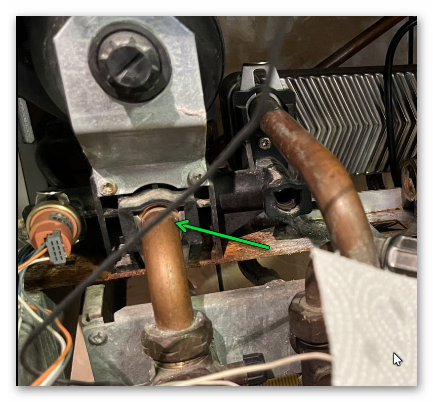

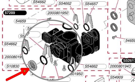

(#) Vappali válasza pherbiehu hozzászólására (») Nov 23, 2024 /
Itt erre a szűrőre gondoltál? A fűtőági szűrőre? A fűtési kör visszatérő ágban van. Te már tisztítottad, akkor ilyen kicsi mint a rajzon? Ezek nem egy cső alakúak szoktak lenni? Ott lesz ahol a rögzítő villa van? Könnyen kijött?
(#) pherbiehu válasza Vappali hozzászólására (») Nov 23, 2024 /
Pontosan ott igen. Még nem vettem ki mert előről könnyen nem jött ki.

(#) Vappali válasza pherbiehu hozzászólására (») Nov 24, 2024 /
Azt még én sem tisztítottam. A jövő héten meglesem. De én nem fogom tovább bontani csak elölről csatlakoztatom le azt a lefelé néző csődarabot. Remélem ki tudom bontani! Kerestem, de nem találtam webshopban hogy hogyan nézhet ki, amiből következtetni lehetne a kiszerelés mikéntjére. De szerintem előrefelé kell valahogy kibányászni.
szerk: Megvan. Komoly egy szűrő....

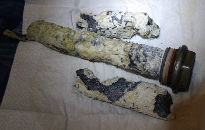

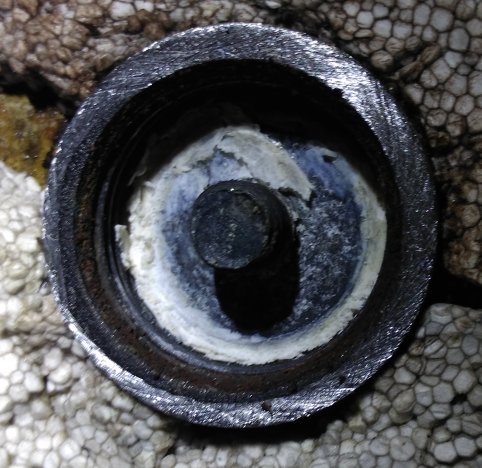

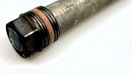

(#) pherbiehu válasza VIM hozzászólására (») Nov 24, 2024 /
Íme a maradék.
A tömítést körben fűrészlappal eltávolítottam, utána kapott még csavarlazítót. Dugókulcsfej + 40cm-es erőkarral sikerült kicsavarni. Előtte többször wd40+villáskulcs+ütögetve, éjszaka pedig ecetben ázott. Az anód vége menetes és az van becsavarva a nagy peremesanyába, ami szintén menetes és az volt becsavarozva a tartály tetejébe.
Az új anód már nem ilyen, annak a vége eleve hatszög és nincs menetes szár vége.

(#) VIM válasza pherbiehu hozzászólására (») Nov 24, 2024 / 1
Azt kell mondjam, hogy profi vagy! A tartályban lévő menetet ami szintén eléggé vízköves és csak gondolom, hogy colos menet van benne akkor a régi zárócsavarból amibe az anód volt csavarva, csináltam volna menetfúrót. Flexel felnégyeltem volna az üreges rész felől és becsavarva azzal a négy bevágással kihozta volna a menetből az oda rakódott vízkövet vagy anódmaradványt.

(#) bitmixer válasza pherbiehu hozzászólására (») Nov 24, 2024 /
Ügyes vagy és kitartó! Elárulod, hogy hány éves volt ez az anód, és helyileg hol szolgált? Gondolom ugyanis, hogy a helyi vezetékes víz keménysége nagyon nem mindegy. Valahol egyszer találtam egy vízkeménységi térképet (talán országost, vagy csak Bp.? nem tudom)... Kösz!

(#) pherbiehu válasza bitmixer hozzászólására (») Nov 24, 2024 /
Köszi, a fázás motiválttá tett
20+ éves anód, vízkeménység kb.125-130

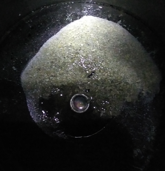

(#) pherbiehu válasza VIM hozzászólására (») Nov 25, 2024 /
A tartályban az anód helyén a menetben az a fehér valami tömítőanyagszerűség lehet, ki tudom kaparni belőle.
A tartályt belül most tisztítom ki, gondolom olyan szürkés színűnek kell lenni, mint a második fotón a felső részen, nem pedig feketének amin lerakódás is van, ami a fotón az alsó rész.
