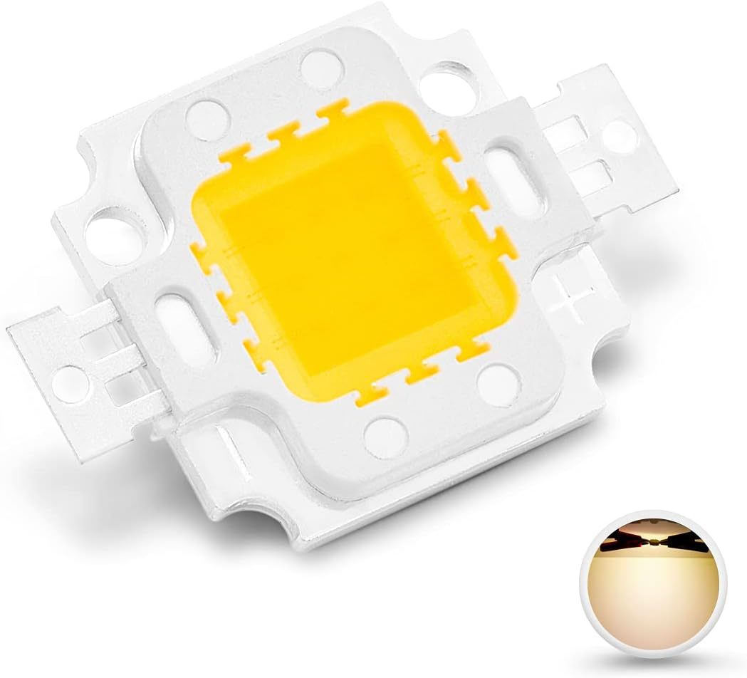

Talán ez hozzávaló (legalábbis azt írja): LEDSOROK de érdemes előbb megnézni, milyen is van benne. A hozzászólás módosítva: Nov 23, 2024
Idézet: „Hány Voltról mehet?” 3 vagy 6V-ról. A link szerint 6V, de szétszedés nélkül ne rendeld meg. Idézet: „Leold, ha nem érzékel terhelést?” ha nincs terhelés, akkor nincs háttérvilágítás (szakadás). Túlterhelésnél (zárlat) "letilt" -hat. Idézet: „Mennyi mA-esek ezek a ledek?” 300mA körül általában. 1W-os a 3V, 2W-os a 6V-os. Idézet: „Kínai ledszalagból pótolhatóak?” Nem tanácsolnám (mint fent) Idézet: „Vagy rövidre zárhatom?” Próbára igen, tartósan kár.
Márcsak auzért is érdemes szétszedni (de legalábbis a hátlapot levenni), mert nézelődtem neked. Azt láttam egy helyen, hogy VES315WNDA-01 a display. Abba pedig ez a fajta való:
LEDSOROK Persze olcsóbban is van ennél, én ennyiért 5 készletet kaptam, kis kereséssel.

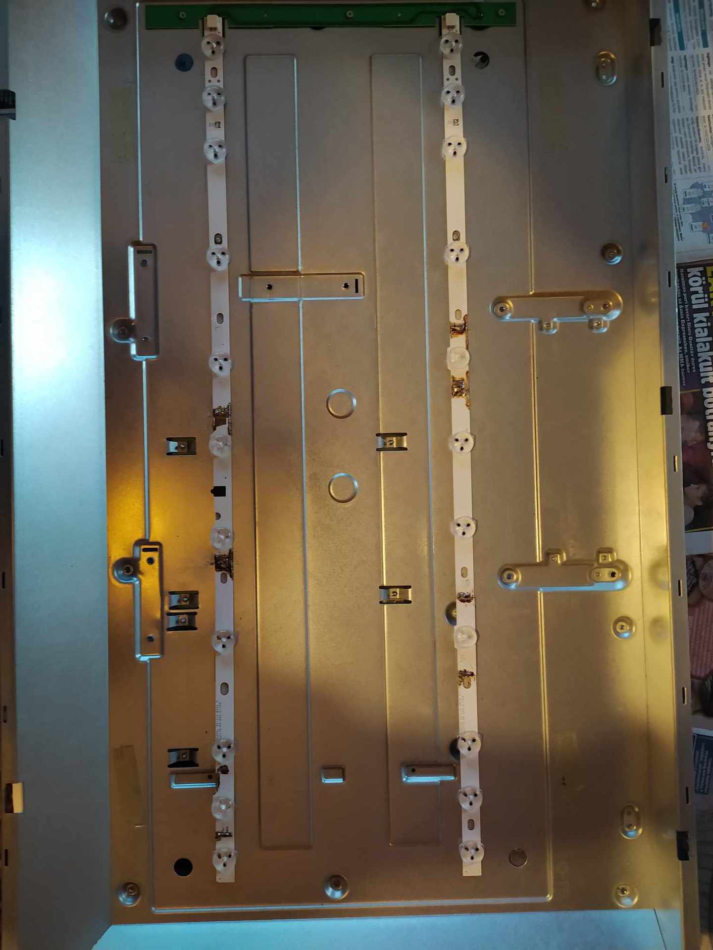

Szétszedtem a TV.-t Valami siralmas, amit találtam. Össze vissza forrasztgatva, 2 féle LED-ből. És úgy tudom, hogy gyári állapotú.
2 dolgot találtam. Van 2 zárlatos LED. Az egyik full-zárla. A másikon esik feszültség, mintha dióda lenne. De fényt nem ad. Van egy ami gyengébben világít, kb. 50%-on. 22 LED van benne. 2,9V esik egyre. 66V-os tápegységem nincs sajnos, de még 33V-os se. Hogy lepróbáljam egyben az egészet. Ahogy így végig mentem rajta, 12V ~50mA 2-3-asával. Szakadást nem tapasztaltam. A tápon viszont amikor bekapcsolom. Csak 42 V jelenik meg a pozitív ágán. De az is esik vissza csak simán a műszer terhelésétől 27V-ig. Vagy leold rögtön valamiért, vagy az is problémás. Lehet, hogy az 1 totál zárlatos LED miatt nem tud felfutni a feszültség 66V-ra. Csak 63V-ig tud felmenni és azt érzékelve leold? Van egy 9V, 5W-osnak csúfolt kis kockám, 3x3 LED-ből áll. Azt gondoltam, hogy egyenlőre, beteszem az egyik sarokba, 3 helyett. Rá tudok indítani anélkül, hogy rátenném az LCD kijelzőt? Hogy ki tudjam próbálni a LED-eket. Nem bolondul meg az LCD panel nélkül? A hozzászólás módosítva: Nov 25, 2024
Szokták így javítani, csak (mint tapasztalod) kevésbé tartós eredménnyel ahhoz képest, mintha új szalagot tettek volna.
Idézet: „És úgy tudom, hogy gyári állapotú.” Úgy adták... Idézet: „Rá tudok indítani anélkül, hogy rátenném az LCD kijelzőt?” Igen, csak ne nézz bele a LED-ekbe egyenesen, mert pár percig csak foltokat fogsz látni ![]() Cseréld ki a két LED-sort vadonatújra, meg fog javulni. Ha a közelemben vagy (nincs feltüntetve az adatlapodon), tudok is adni annyért amennyiért vettem (alig 2000 volt párja, én meg szőrösszívűen pont 2000-ért adom át) De nem postázok semmiképp. Ui: ha már szétszedted, akkor a képernyőt (LCD) , meg a "fóliákat" takard le, míg össze nem rakod, a szálló por is szeret ráülni. A fóliákat össze ne keverd, nem mindegy a sorrendjük. A hozzászólás módosítva: Nov 26, 2024

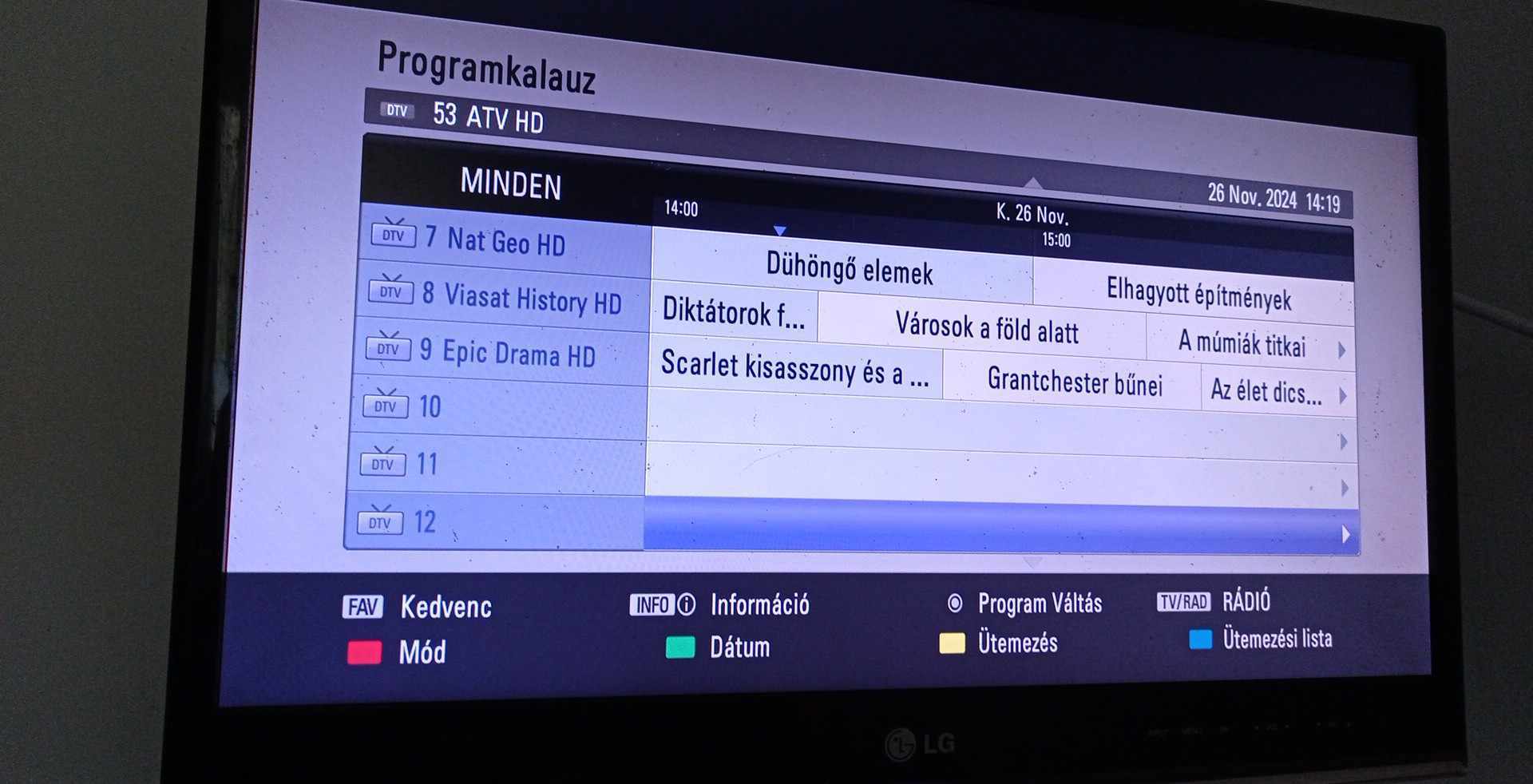

Régi nemokos TV újraprogramozásaEgy régi LG tv újrahangolás "akasztott ki". Megosztom Veletek a történetet, kíváncsi vagyok a TV sz*r, vagy én voltam balf*sz .Van egy LG miniTV ( Bocsi a típusfanoktól, nem szedem le a falról...) Digi optikai eszközéről kap digitális tv-műsort koax-kábelen. A szolgáltató elkövette a szokásos éves kiosztás-módosítást -> újra kell hangolni a TVt, mert nincs adás ... - TV menüben a csatornák keresése menü választása után visszakérdez - valóban, mert akkor minden beállítás törlődik.. Persze, hangold magad újra ... - Vicces kérdés : melyik országban vagyunk ? Guszta kis táblázat -szinte összes európai ország felsorolva- kiválasztom Magyarországot. Megy a keresés, talál 0 digitális adót, 0 rádiót, 72 analóg adást. Valami nem stimmel, kezdjük előlről. Ország választásnál kiválasztom az utolsó menüpontot a 6 vonalka országot (------) keresés eredménye: 112 digitális adó, 6 rádió, 72 analóg adás. Ez már jobban hangzik - OK mentés. Jön a vicces folytatás : szeretném használni a tv műsor újság szolgáltatását (GUIDE gomb), csak azok a programhelyek vannak névvel tartalommal, amit már "néztünk", TV módban megjeleníttettünk ...? (A két kép készítése között "megnyitottam" a 11 programhelyre tárolt Eurosport csatornát )
