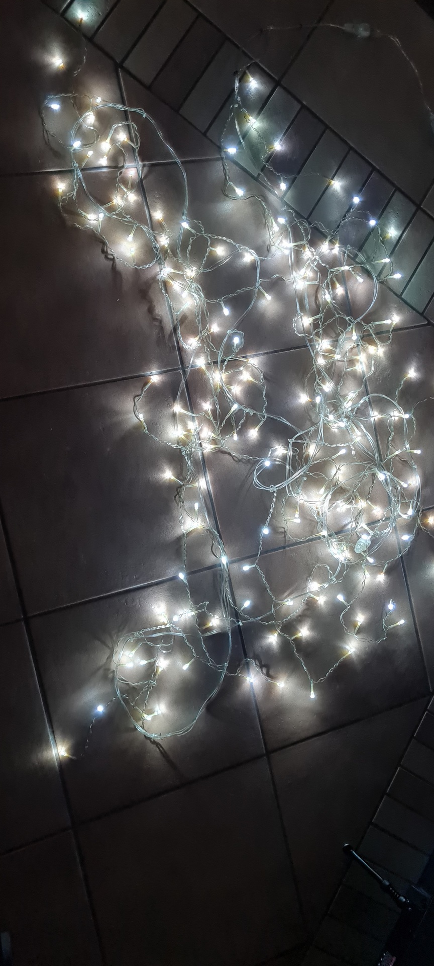

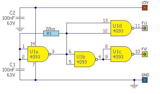

Van egy fényfüzérem aminek tönkrement a vezérlő egsége. Meg szereném javítani és azt szereném hogy simán világítson. 250db LED található rajta és egy 24V DC tápról üzemelt. Viszont mikor rákötöm a tápot úgy hogy a vezérlő nincs benne akkor csak fele világít, mikor megfordítom a polaritást akkor a másik fele világít csak. Így rákötöttem egy trafót ami 24V-ot ad le AC-t amitől világít is minden de vibrál. Sajnos a hálózati 50Hz látszik. Van ötletetek hogy ezt hogy tudom kiküszöbölni? Növelni a frekvenciát? Köszönöm előre is a segitségeteket!
Akkor kéne valami multivibrátor, vagy 555-el kapcsolgatni, hol, az egyik, hol, a másik oldalt, DC24V-al.
Hello! Veszel egy ilyen motorvezérlő modult. Építesz egy ellenütemű oszcillátort (Pld. 4093-ból, vagy 4047-ből). Azt rávezeted az In1-In2 bemenetre, az EN bemenetet meg magas szintre húzod. És két fokozatod is van. Az oszcillátor tápnak ott van a modulon az 5V feszültség.

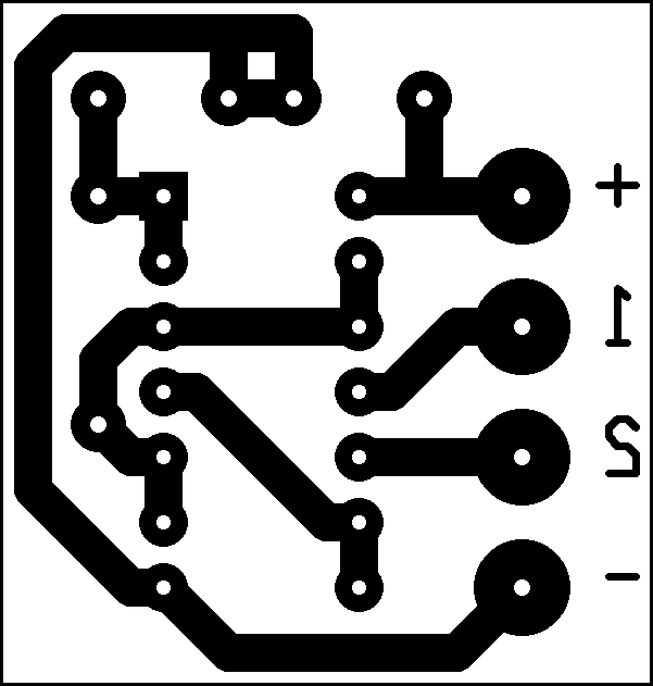

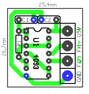

Kérhetek egy rajzot az oszcillátorról?
![]() Köszönöm!
Ó, hogyne. Egyszerű ez mint a fa ék..

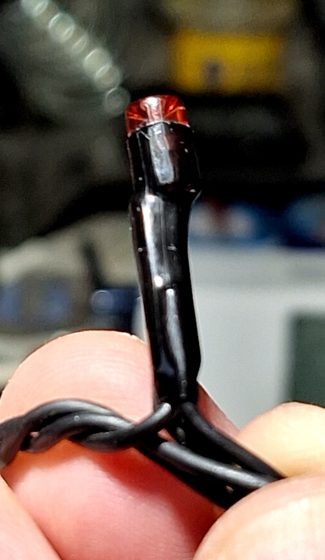

Van kb 2-3 éve vásárolt 6 db 6m hosszú kültéri karácsonyi fényfűzérem. Korábban a ledek fényereje sokkal erősebb volt, mint most. A betáplálásnál 210V-ot mérek. Egybefűzve és külön-külön is azonos a fényerő. Tudok valamit tenni, hogy erősebb legyen a ledek fényereje? Köszönöm a segítséget!
Sok minden gond van. Egy ilyen füzér egészen biztosan nem kültérre valo. ( hálozati feszültség van a drotokban). Ráadásul ki tudja hogyan állitották be a LEDek áramát. Az elsó képeden a baloldali valami elfeketedett, azaz ott van valami történt valoszinü hozzá se tudsz férni. Vegyél ujat trafoval mielőtt valami marhaságot csinálsz.

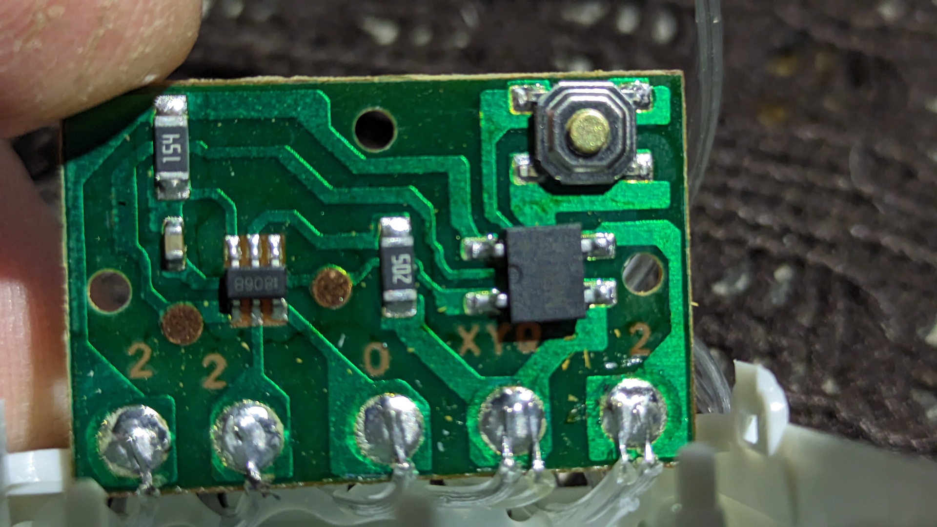

Sziasztok! A kis kínaiak előrukkoltak egy új fajta vezérlővel a ledes fényfüzérjükhöz...A régebbi fajták átkötése,hogy ne villogjanak,az megoldott,de ezzel a fajtával nem találkoztam még. Valaki kötött már át ilyen félét,hogy ne villogjon? Attól tartok,hogy ez a 6 lábú bicbac egy pic lehet mindennel egyben tokban...

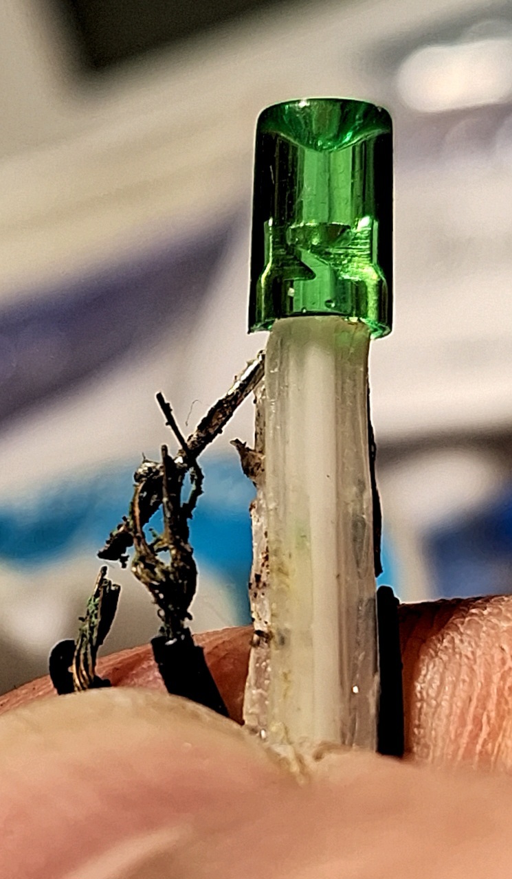

Mutatok egy "kültéri" fényfüzért, amit az előbb javítottam meg. Kültérben sosem volt, ennek ellenére szépen megrohadt a kötés. Van vagy 10 éves cucc, de ez kültérben szerintem egy év után lett volna ilyen. A ledek lábához simán bejut a víz, nincsen impregnálva, stb. Ha kültérbe kitenném, tuti belenyomnám valami impregnáló lakkba/parafinba előtte az összes ledet.
