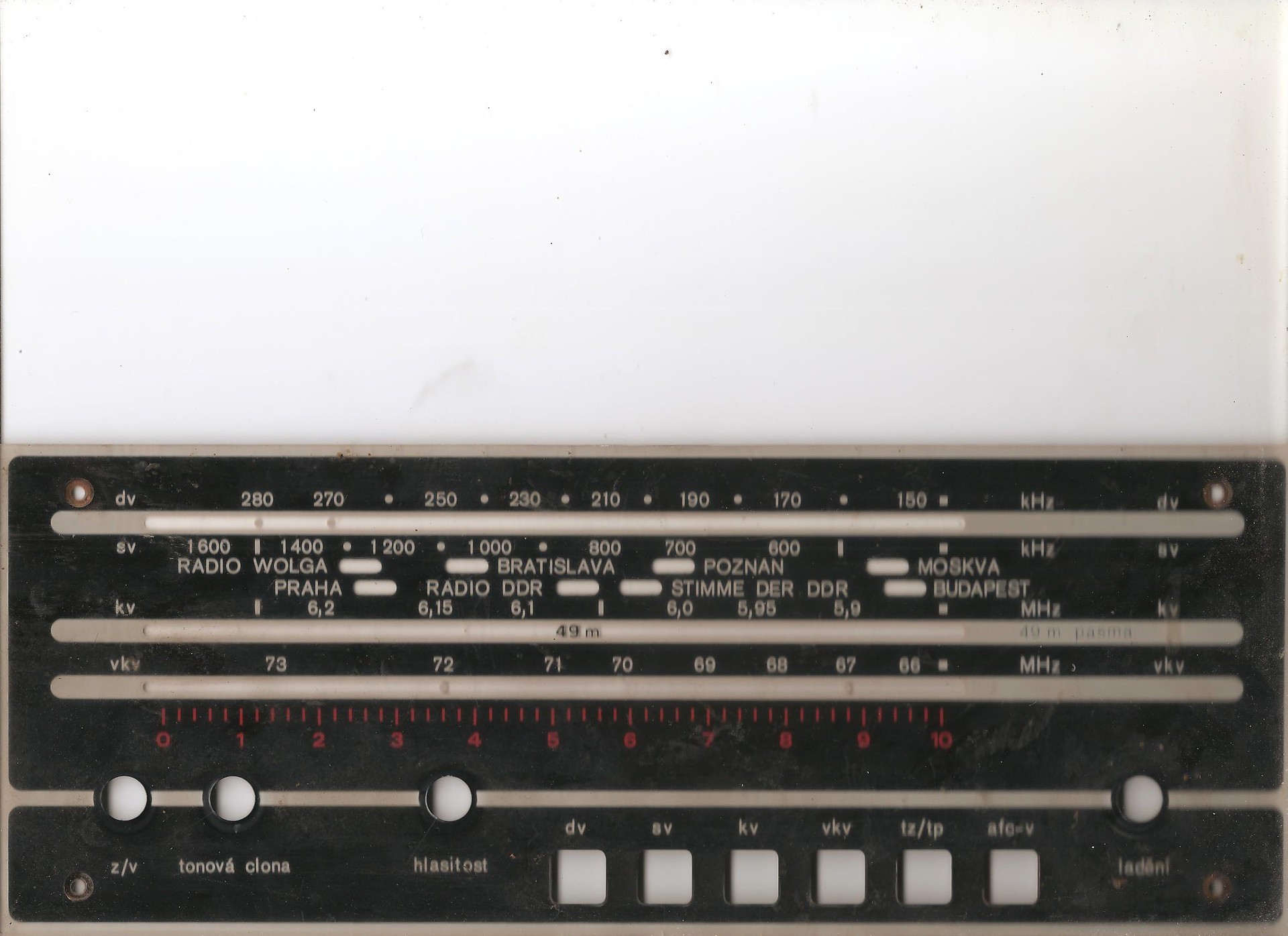

Prominent Deluxe 212
A munkám miatt a kezembe került egy Prominent Deluxe 212 félvezetős rádió. A skála üvegről készült egy másolat de a nyomtató szkennerébe nem feküdt bele tökéletesen. Talán így is hasznára lesz. Ami biztos: a skála húrnak lőttek. Nem szívesen vállalom a javítását. Van valaki Fejér megye közelében aki tudna segíteni?
(#) Udvari Zsombor válasza jani1987 hozzászólására (») Okt 26, 2024 /
Az is megoldás lehet, hogy ha fehér papírra lefekteted és becsillanás mentesen csinálsz róla egy nagy felbontású fotót.
(#) Gafly válasza jani1987 hozzászólására (») Okt 26, 2024 / 1
Skálaüveg tök jó a kép szerint.

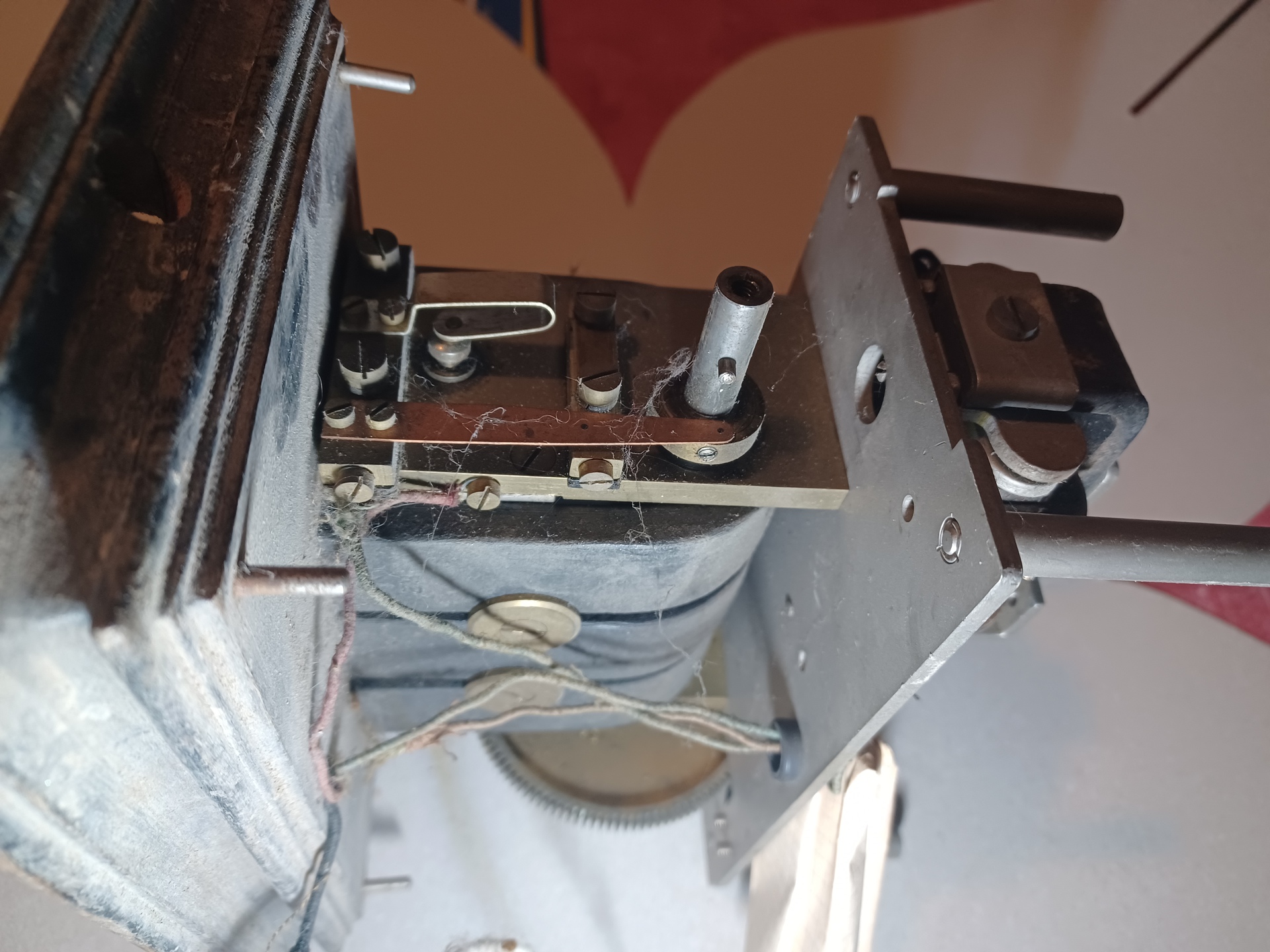

Csengő javítás
Janó bácsi, nagyon hiányzol.
Szemem előtt már 2025 lebeg, vinném bemutatókra (Békéscsaba például, már ugye ha megrendezésre kerül egyáltalán) ezt a csodát.
Fa és fémipari segítséget kérnék.
Fémipar: Kurblit kellene eszkábálni hozzá. Ez lenne az egyszerűbb része.
Faipar: Két lécet kellene pótolni az aljára. Felső maróm van, de ilyen "idétlen" profilú fej nincsen hozzá.
3D-ben le tudnám modellezni, meg kinyomtatni "barnából", de az nem ér, mert fából lenne az igazi...

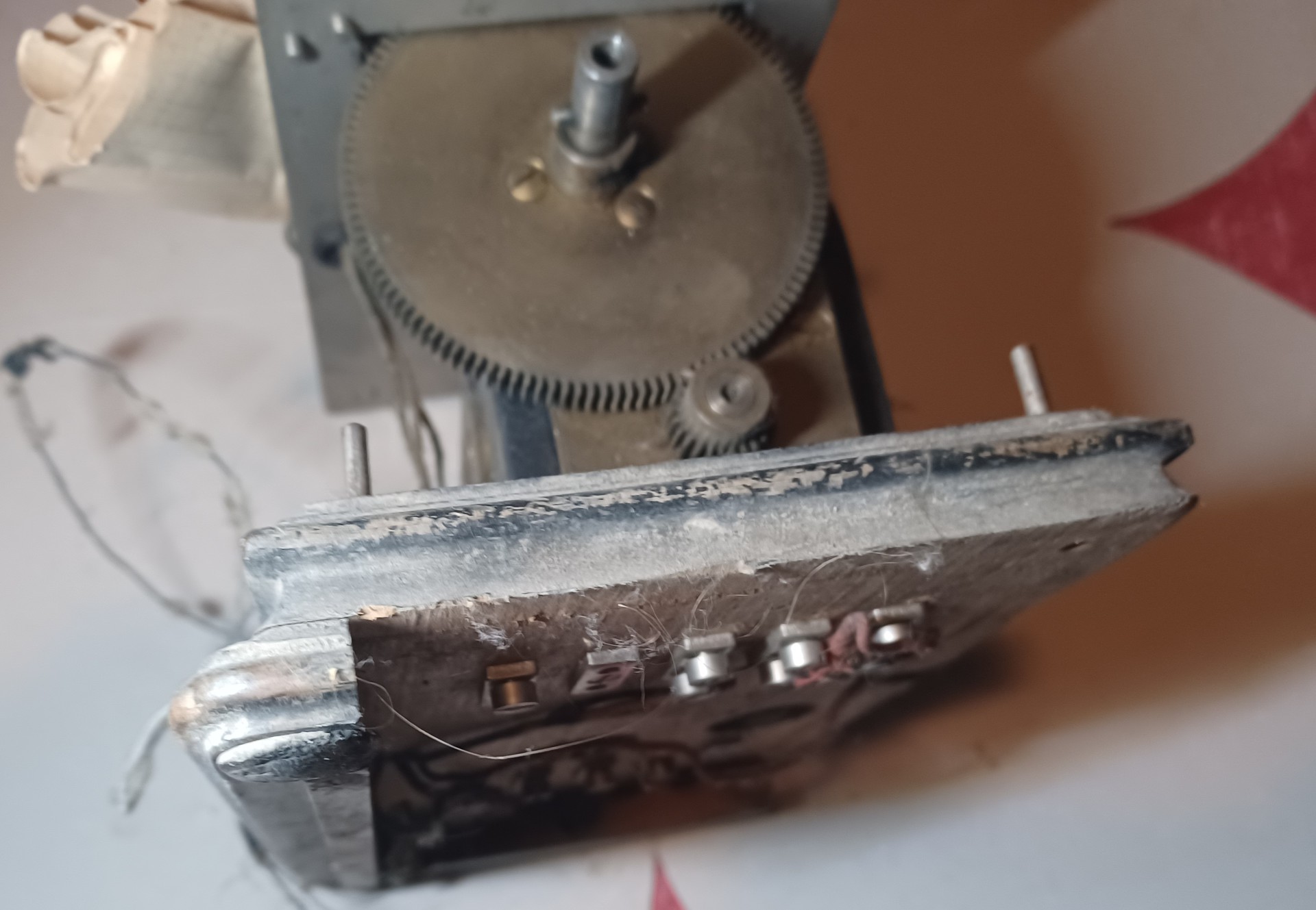

(#) em válasza Gafly hozzászólására (») Dec 9, 2024 / 3
Hello, ez egy Deutsches Tischtelefon OB05 lesz. Belsejéről itt találsz képet.
(#) Gafly válasza em hozzászólására (») Dec 9, 2024 /
Köszönöm, erősen hasonlít. Például ennek is mindkét oldalán van kurbli.
A díszlécből kettő hiányzik, olyan 35 cm összhossz (21 + 14).
Van itthon 20 x 10-es és 20 x 20-as lécem, de lehet a faboltban még talán 15-ös is (pont 12-es nem hiszem) vehető.
Mivel a többi része nincsen meg, ezért csak odáig mennék a helyreállításban, hogy lássák a fiatalok a belsejét, meg lehessen kurblizni és hallgatni a csengőt...
