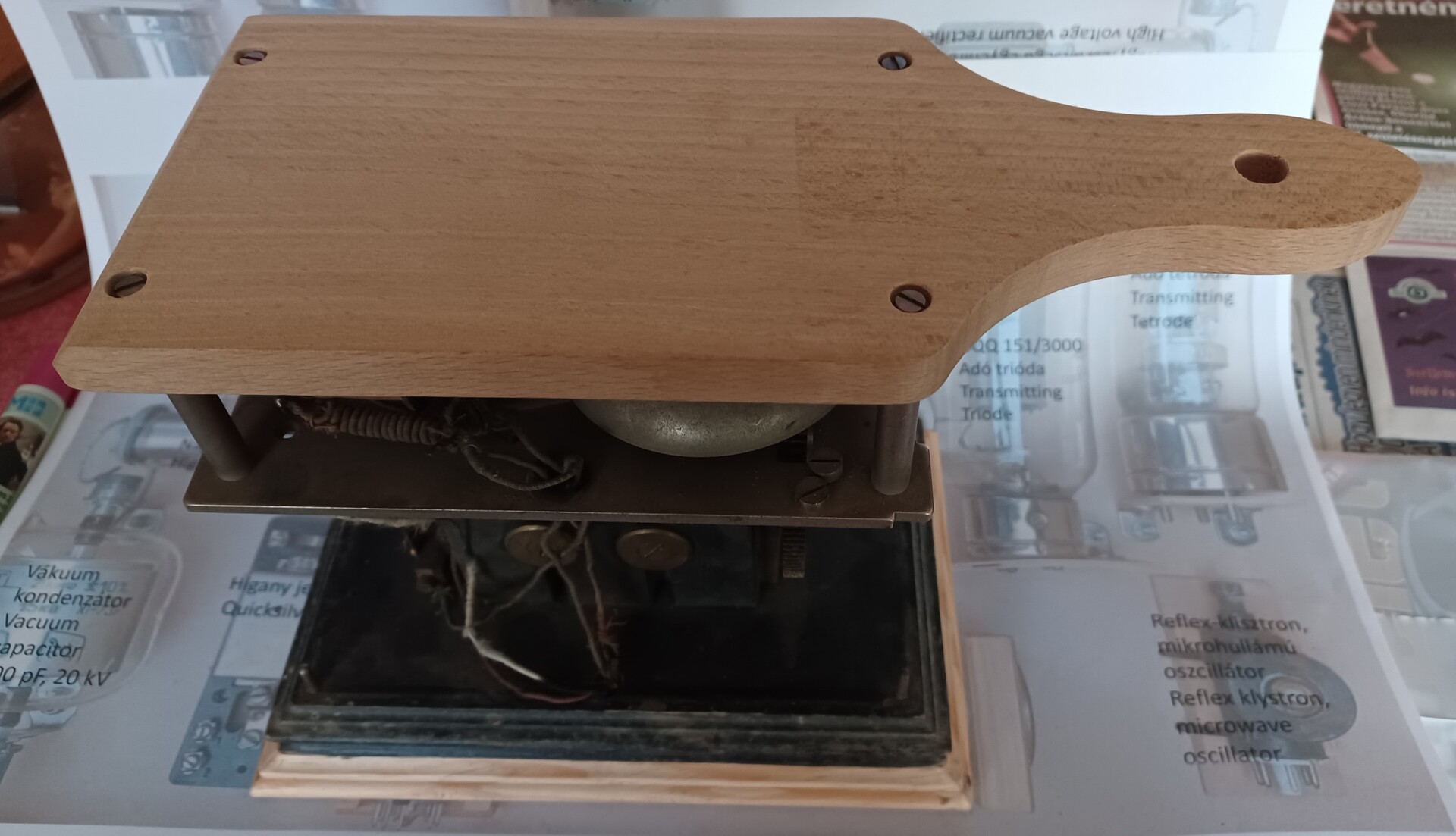

Csak egy kurblim van. Azt a "mintás" keretlécet, hasonló mintázatú parkettszegő lécből pótolnám. Még tán akad ennyi belőle.
(#) Gafly válasza granpa hozzászólására (») Dec 10, 2024 /
Ha megnézed a rajzot (szelvény és méretek), kizártnak tartom hogy legyen ilyen parketta szegély. Például mert kicsi, és nagyon tagolt (takaríthatatlan).
Akkor már inkább amit bbb mondott, felsőmaróval több fogásból. De az is nagyon tökölődős munka...

Igen, sajnos pepecselős munka. Körülnéztem alin, hogy látok-e hasonló marófejet, de esélytelen. Mivel két lécre van csak szükséged, ezért a felsőmarós megoldásnál maradnék a helyedben. Sajnos a készletemben lévőkkel nehéz lenne kimarni, de nem lehetetlen, csak macerás... A 3mm-es felső dudor három lépés (először az íves maróval, majd egy lapossal, hogy utána megint az íves odaférjen a másik oldalról is). Utána elvileg odafér már a gömb alakú marófejem, csak annak a végén van csapágy, ami útban lehet...
Csakhogy a fotóid alapján úgy látom rosszul rajzoltad le Inkább úgy néz ki, mint a mellékelt skiccen, vagy tévednék? Ha én látom jól, akkor ennél nem lenne útban a marófejen lévő csapágy se...

Szerintem csak gondolatban be kell forgatni.
Az a 3 mm-es dudor nagyon nem kellene oda...
(#) bbb válasza Gafly hozzászólására (») Dec 10, 2024 /
Igen be kell forgatni, de a te rajzodon van egy négyzet bal oldalt... Vagy az csak egy ív lenne, de olyan hosszúkásra sikeredett, hogy nem tűnt fel nekem?

Az eredeti skiccről én a következőket látom:
- vízszintesen a teljes szélesség 20 mm
- bal szélén van egy 10 mm-es egyenes (alappal párhuzamos) szakasz
- jobb oldalról van egyenes-félkör-egyenes rész, amiknek a hossza 1.5 + 2 x 3 + 1.5 = 9 mm
- a kettő között van egy R10-es ív, de annak a szélessége mindössze 1 mm !!!
Szerintem valami nem stimmel...
(#) Gafly válasza lazsi hozzászólására (») Dec 11, 2024 /
Így talán jobban látszik.
Lehet hogy tényleg ráférne egy kis frissítés a rajzokra.
Nem tűnik semmivel sem könnyebbnek kifaragni, mellesleg...
(#) bbb válasza Gafly hozzászólására (») Dec 11, 2024 /
Holnap keresek valami lécet és teszek egy próbát.
(#) Gafly válasza bbb hozzászólására (») Dec 11, 2024 /
20x20-as fenyő lécem az van.
Új rajzot nem tudom mikorra tudok csinálni.
(#) bbb válasza Gafly hozzászólására (») Dec 11, 2024 / 1
Nem érdekes a rajz, kipróbálom az elképzelésem egy próbadarabon és megosztom az eredményt, hogy mennyire hasonlít. Egyébként meg legrosszabb esetben, ha már hasonlót tudunk készíteni, akkor a meglévőt is le kell szedni róla és körben azokat is pótolni az újonnan kimart, "nem pontosan olyan, csak hasonló mintájúval". Aztán ember legyen a talpán, aki megmondja, hogy az pár miliméterrel eltér az eredetitől, ha nincs mivel hasonlítgatni

@bbb: Azért csak csináltam egy jobb rajzot, szemléltetésnek.
Lehet a dudorral nem is kell foglalkozni, mert a hurkapálca pont 3 mm-es, és elég lehet csak felragasztani, meg kigittelni.
De ha már a meglévő léceket is leveszi az ember, akkor lehet egyszerűbbel (jobb oldali rajz) is pótolni. Ha valaki nem látott ilyet, annak ez is pont olyan jó...

(#) bbb válasza Gafly hozzászólására (») Dec 12, 2024 / 3
Első megközelítés ilyen lett. Már tudom a sorrendet és hogy hol kell máshogy marni, hogy pontosabb legyen. De úgy néz ki, megoldható egy elég jó másolat.

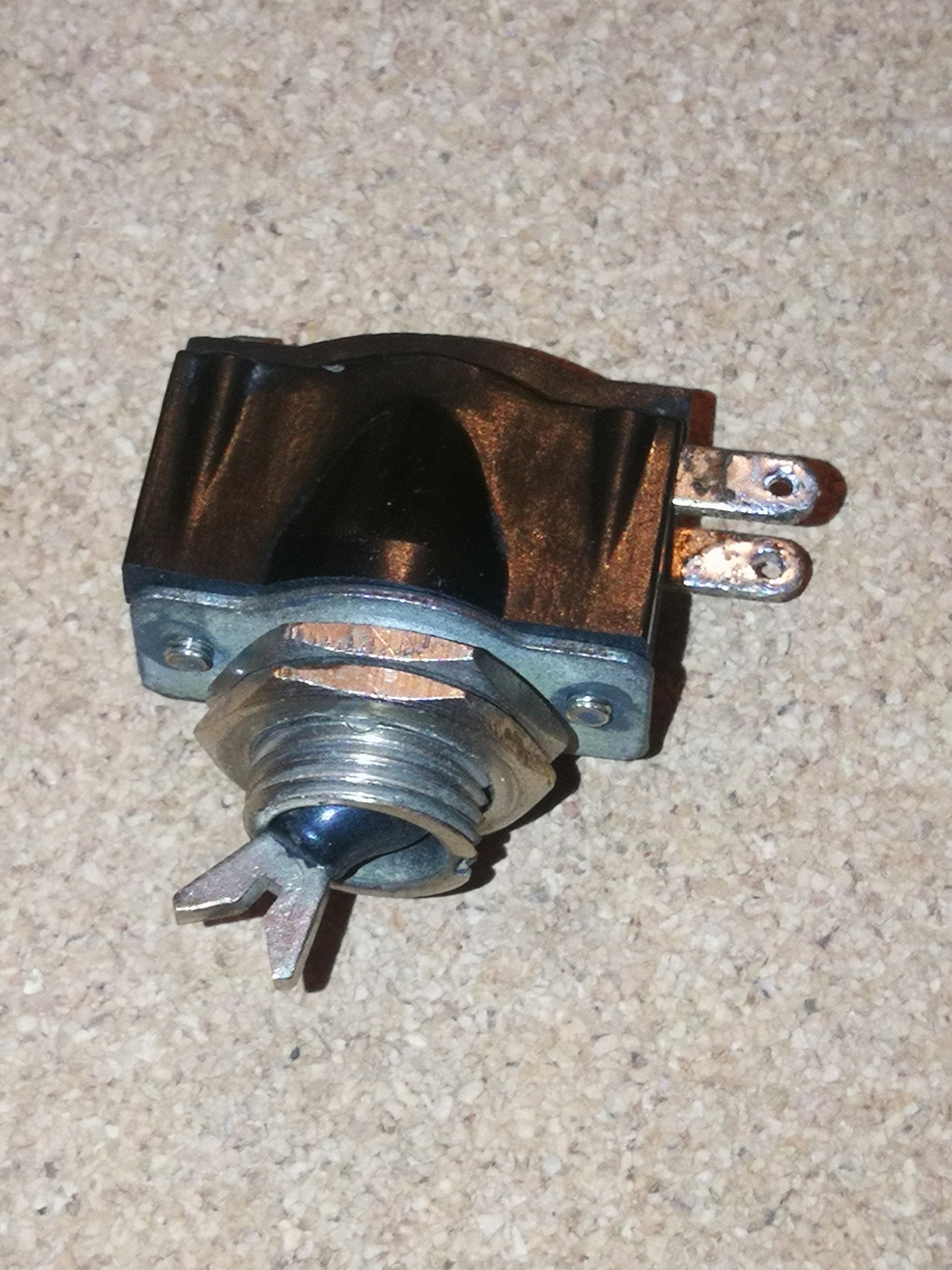

Kapcsolót keresek Orion 933-hoz
Sziasztok! Pici segítséget szeretnék kérni. Szerintetek hol tudnék Orion 933-as rádióhoz hálózati kapcsolót szeretni?
(#) Gafly válasza tdi75 hozzászólására (») Dec 15, 2024 /
Ennek nem a hangerő potméterrel volt egyben?
(#) tdi75 válasza Gafly hozzászólására (») Dec 16, 2024 / 1
De igen, csak az nem potméter volt haneme egy kapacitív visszacsatolás a bemeneti körre.
Egy majdnem egy fordulatos majdnem 500 pikos forgókondi
(#) oregtamas0202 válasza tdi75 hozzászólására (») Dec 16, 2024 /
Üdv !Kép segítene a kapcsolóról .
(#) VJ72 válasza oregtamas0202 hozzászólására (») Dec 16, 2024 /
Janóbácsi egyik képe a 933-as rádió felújításáról.

(#) tdi75 válasza VJ72 hozzászólására (») Dec 16, 2024 /
Ez lenne az.

(#) Gafly válasza bbb hozzászólására (») Dec 17, 2024 / 2
Jelenleg itt áll a projekt.
Köszönet bbb fórumtásrsnak.

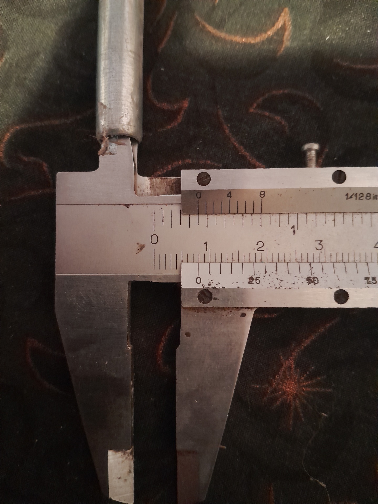

Kurblihoz 8 mm belső átmérővel kellene cső.
Granpa féle kurbedli nem jó, mert az tutira 6 mm-es.
(#) granpa válasza Gafly hozzászólására (») Dec 17, 2024 /
Valóban 6 mm-es, de vastagfalú, felfúrható. Főleg, hogy lapolt tengelyre való. A lapfogó rész mélyen van, úgyhogy fúrható bátran, kiviszi (nem viszi félre a fúrót).

(#) jani1987 válasza Gafly hozzászólására (») Dec 17, 2024 /
Ezt találtam.
A hozzászólás módosítva: Dec 17, 2024
(#) Gafly válasza jani1987 hozzászólására (») Dec 17, 2024 /
Alumínium túlzottan puha lenne erre a célra.
Ez galvanizált acél.
Akkor jó, 10 cm is elég.
