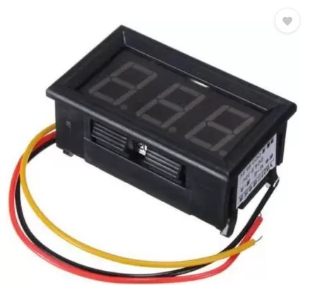

Ellenállás mérő
Sziasztok! szeretnék segítséget kérni. Építeni szeretnék egy 2 kiló ohmos ellenállás mérőt a képen látható panel mérővel vagy esteleg PM438-al. Valami egyszerű eszközre gondoltam elemes (9 volt) táplállással.

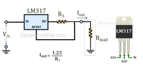

Készítesz hozzá, egy LM317-ből egy áramgenerátort.
- A Vin a 9V-os elem.
- Az R1 helyére egy 1,2k megy.
- Az Iout megy a műszer sárga vezetékére.
- Az Rload helyére megy a vizsgálandó ellenállás.
- A mért értéket a műszer trimmerével pontosítod.

Bocsánat, azt hiszem nem jó tanácsot adtam, mert itt 1mA konstans áramot kellett volna előállítani ahhoz, hogy a 2kohm ellenálláson, 2V feszültséget lehessen mérni. De sajnos az LM317 minimális terhelését az adatlap 3.5mA..5mA-ben határozza meg. Tehát az 1mA-es áramgenerátort , nem lehet ilyen egyszerűen megúszni. Más megoldást kell keresni..

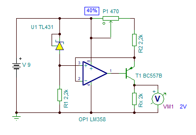

Inkább így kellene kialakítani..

Áramgenerátor dióda inkább az LM helyett lenne jó, mert kivonni a meglévőből nem tudsz úgy hogy azt 0V-ból is ki tudd vonni. A műszer meg ahhoz képest mér.
Nagy pontosságról nem lehet szó, mert a műszer amit belinkelt, maximum 3 digites. Tehárt az említett 2k úgy néz majd ki, hogy 2.00 k.
Esetleg LM334Z-t lehetne alkalmazni az LM317 helyett.

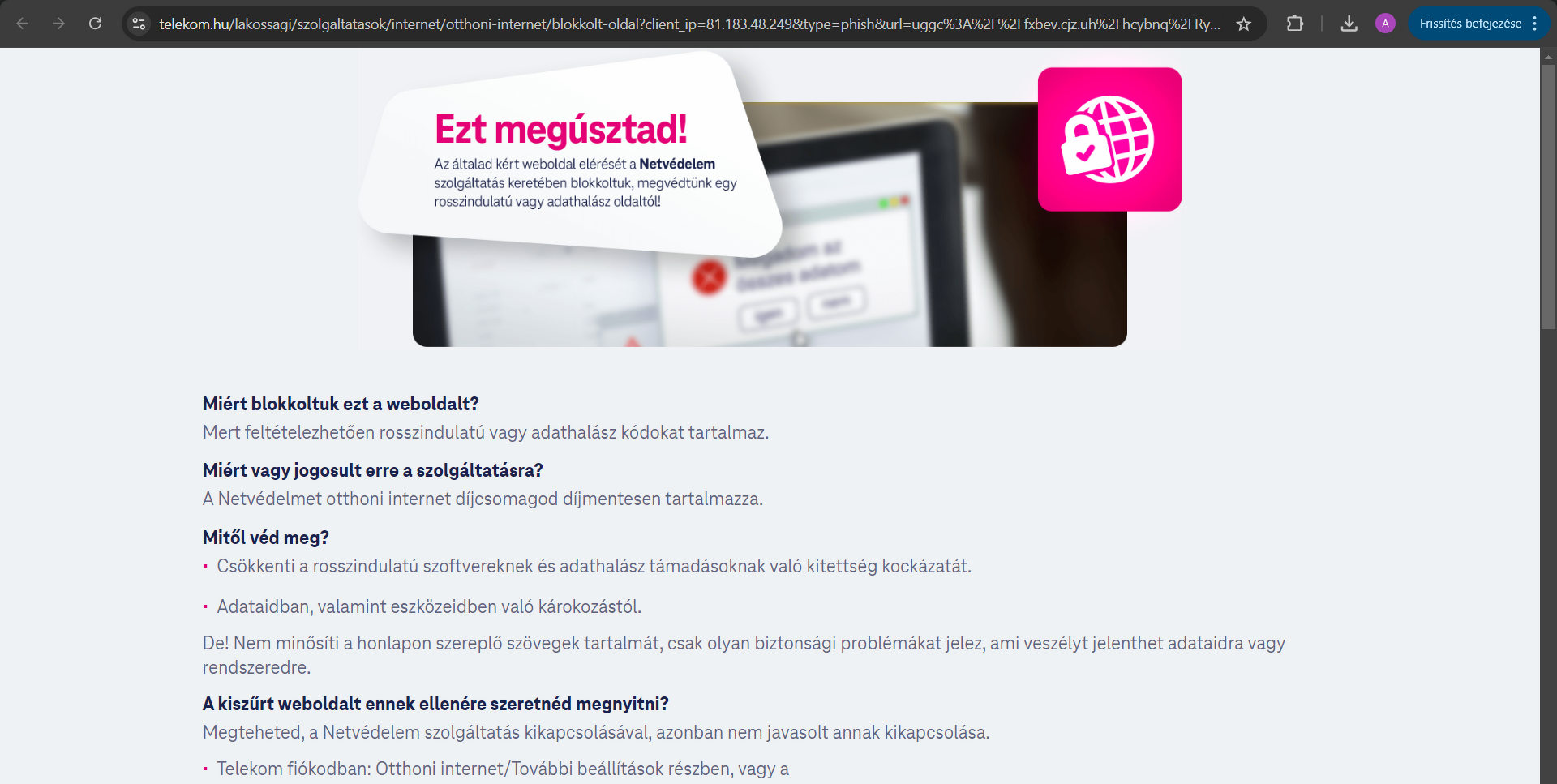

Skori!
Nem akarlak elkeseríteni, de újabban a telekom a PWM.hu oldaladat kiberincidensnek bélyegzi meg.
Én a helyedben felhívnám őket, hogy na ez... na ez na micsoda dolog.

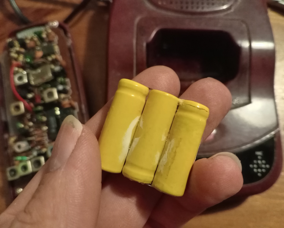

(#) InterRacionality hozzászólása Dec 15, 2024 /

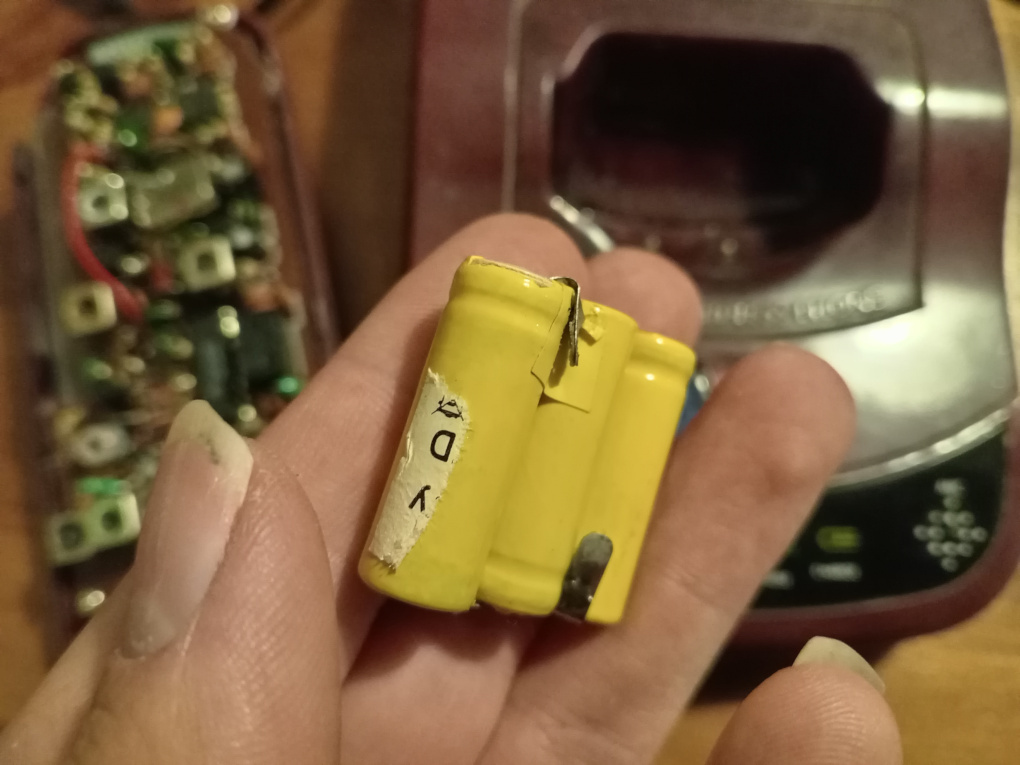

Ez milyen feszültségű elem?
Üdv újra!

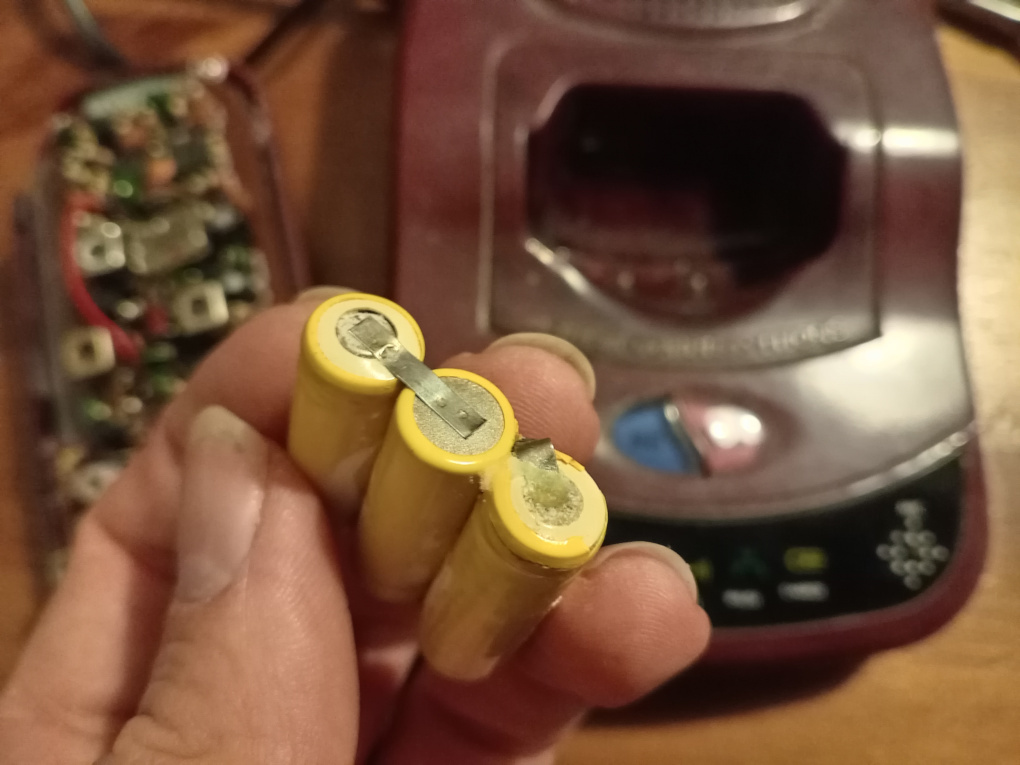

Valaki be tudná azonosítani a fotókon látható, régesrégóta kimúlt akkumulátor-pakkot? Hogy annak idején milyen feszültséget szolgáltatott?
Annyit tudtam megállapítani, hogy a töltőfeszültsége terheletlenül (a bázisállomás érintkezőire rámérve) 8.4V körül van. (+/- 0.1-0.2V tévedése lehet a most kéznél levő minimultiméteremnek)
Az a gond, hogy amikor a kézibeszélőt rákötöttem a labortápomra, az már 2 Volt környékén kábé fél ampert felrántott, 2.7V-nál meg már egy egész ampert (bár ez a limit volt), amit irreálisnak látok.
Persze lehet, hogy megdögött szegény anno, ki tudja. De én azért fűznék hozzá reményeket, mert ahogy utaltam rá, a bázisállomás mutat életjeleket, tehát villám talán nem csapott bele, amit a kézibeszélőnek továbbadott volna.
(#) bbb válasza InterRacionality hozzászólására (») Dec 15, 2024 /
Magára a készülékre mi van írva, illetve az összes fellelhető a matricáján? Én tippre NiCD akksikat mondanék ezekre, azok meg ugye 1.2V névleges feszültségűek, így sorban kijön 3.6V.
(#) InterRacionality válasza bbb hozzászólására (») Dec 16, 2024 /
Az égvilágon semmi!
Sőt! A szemetek fordított színkódolást használtak : piros a föld, fekete a táp.
Hál' égnek, hogy mégse sült meg szegény. Vagy legalábbis nem tudom...
https://youtu.be/etmAWlY-wzY
A videón nem hallatszik, de sisteregni sistereg. ((mégis milyen jogon tesz rá a hülye YT zajszűrést?!))
A bázisállomást is bekapcsoltam azóta, még a telefonvonalra is rákötöttem, de ugyanaz az állapot, nem találnak egymásra.
Sajnos semmi használati útmutatót nem találok hozzá a neten.
A hozzászólás módosítva: Dec 16, 2024

Nekem még mindig ugyanúgy a Telekom blokkolása jön fel. =[
Igaz, most észrevettem, hogy előtte egy rohadt hosszú hexakódláncot tartalmazó linkre akart volna átvinni... csak azt meg nem jutott eszembe még időben kimásolni ide, de szerintem tök mindegy is.
Nem elképzelhető esetleg - bár inkább remélném, hogy nincs így -, hogy eltérítették a domain címet?
(#) Skori válasza vargham hozzászólására (») Dec 16, 2024 /
Dinamikus IP címem van, valószínűleg változott, és még nem frissült a DNS bejegyzés.

Az adatlap ellenére, a legtöbb 317 vígan muzsikál 1 mA-es áramgenerátorként. Én ezt tapasztaltam.
