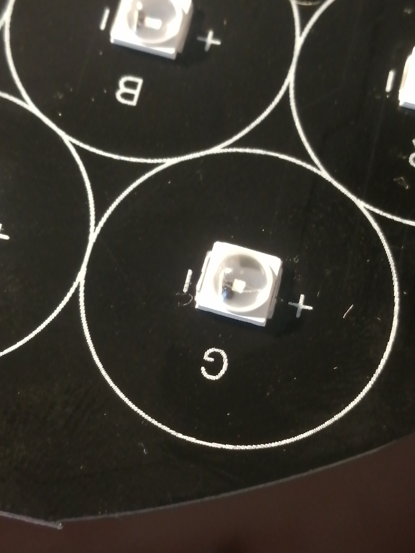

Led típus
Volna egy kérdésem a képen látható ledet szeretném beazonositani.
Meg be szerezhetőségét ugyanis a zöld ledek el keztek tönkre menni a lámpámba. Cserélném őket. Bár a kicsi kinai 1W írt rájuk de közel sincs 1 wattos.

(#) Rosszmáj válasza david87 hozzászólására (») Dec 14, 2024 /
A méret a típus. Mérd meg sublerrel. 3x3 mm = 3030, 2,8x3,5 mm = 2835
Akár itt is találhatsz. Ha nem, az Alin 100 darabos csíkokban.
Onnantól kezdve, hogy van náluk 10 millió lumenes 900 wattos zseblámpa, az 1W-os chip teljesítménye annyi, amennyit mérsz rajta.
(#) david87 válasza Rosszmáj hozzászólására (») Dec 14, 2024 /
a panelra 5054 van írva most nem mérem meg mert nincs itthon a toló mérőm
