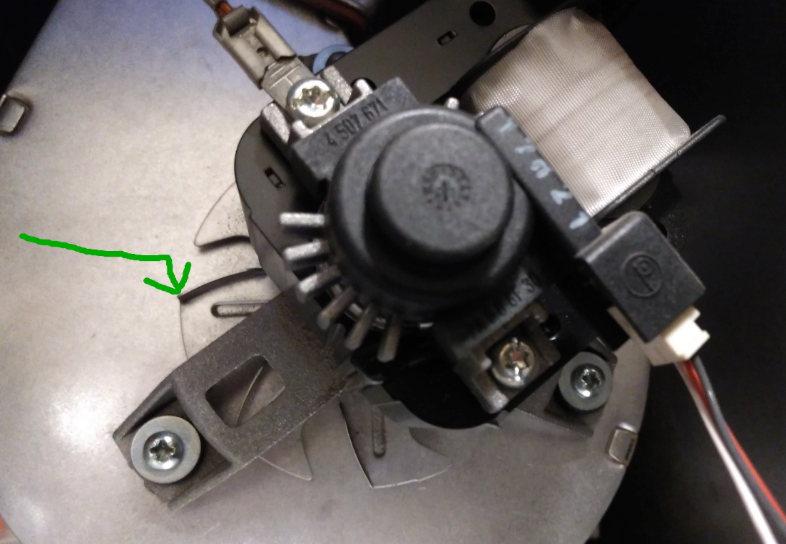

Ennyi látszik belőle, a presszosztáthoz menő cső valahol hátul csatlakozik, nem tudom, mennyire kell a ventit le-/szétszerelni, hogy hozzáférhető legyen. A pitot cső az merre van?
Az ábrán zölddel jelölt "kerék" láthatóan szépen pörög, amikor áramot kap a kazán és beindítja. Szelesebb napokon pedig a jelölő nyíllal ellentétes irányba forgatta a kéményen át bejövő szél. Kézzel is nagyon könnyen megforgatható.

Amit mutatsz lapátkereket az a motort hivatott hűteni és az nem vesz részt a füstgáz eltávolításban. A dob oldalán kell lenni egy nyomáskapcsolónak amire ennél a típusnál egy cső megy a másik szabadon van hagyva. A pitot cső az belül van, mert azon keresztül érvényesülne a nyomáskapcsolóra ható elszívás.

Most nézem, hogy ez a ventilátor motor nem a megszokott kialakítású. Ez a SD-nek az innovatív megoldása a H-MOD funkciós ventilátor ami a fordulathoz igazítja a gázégő modulációját.

Ezt a presszosztátot gondoltam hogy akkor első körben cserélni kellene, hacsak nem lehetne valahogy ellenőrzni. Az alsó vékonyabb cső az csak az égőtér falán át megy be így gyakorlatilag a kéményből bejövő levegő nyomását adja meg. A felső vastagabb kívül megy hátra onnan már további szétszerelések nélkül nem látszik, hogy merre hogyan hová.
Az elszívóventillátor drága dolog, nem tudom azon mit és pontosan hogyan lehet ellenőrizni, karbantartani, kell keressek róla további infót.
A zölddel jelölt lapátkerék azt hittem szinkronban együtt forog a belső füsteltávolító lapátkerékkel.

A presszosztát csöveit fújd ki a nyomáskapcsoló felől vagy ahonnan könnyebb levenni a végét DE jegyezd meg, hogy melyiket honnan vetted le és azt oda is tedd vissza. Így ha belül a pitotcsőben lenne kosz az is kikerül belőle. Nem gondolnám, hogy a motorral lenne probléma csak azt látom, hogy nem a "szokásos" motor van beépítve és a kenés az kissé másképp alakulhat, mert ahhoz le kell venni a tengely végén a jeladó mágnesét de, hogy azt hogyan ....? egyáltalán van e lehetőség ilyesmire?
A motor lapátja az ugyanazzal a fordulattal forog mint a belső.
Az "óvatos" gyújtás az a fűtés indulásakor fordul elő vagy amikor a HMV-ről visszavált.

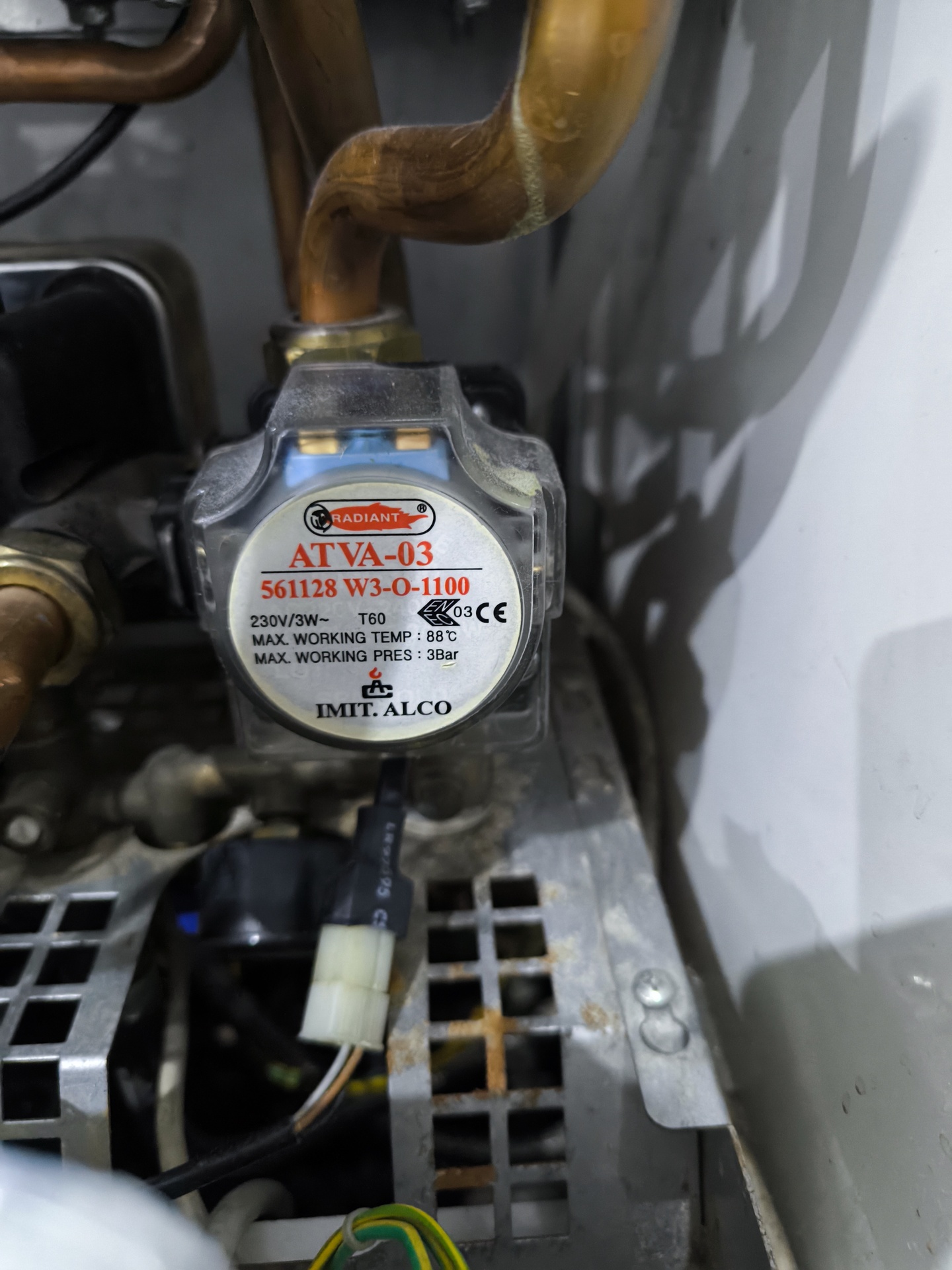

Nem eddig a kádat simán megtöltötte melegvízzel, korábban lett benne cserélve tároló, mert a csőkígyó ami benne van átlyukadt, utána nem sokkal a váltószelep tengelye csöpögött az is cserélve lett, ezek után tökéletesen működött. Most random jötz ez a hiba. A csőkigyóba a belépő és kilépő víz forró folyamatosan a tárolóból jövő víz elhül.
(#) VIM válasza varmis hozzászólására (») Dec 25, 2024 /
Szia! Alco vagy Honeywell váltószelep van benne? Az Alco az műanyag házas a másik az sárgaréz és levehető a motor a háromutú szelepről. Ez utóbbinál látni lehet a szelep váltását, hogy az megtörténik vagy nem. A HMV tartály szondája az jó értéket mutat ha rámérsz?
(#) varmis válasza VIM hozzászólására (») Dec 25, 2024 /
Atva 03 szelep van benne a motor átfordítja a két mikrokapcsoló jó benne.
(#) VIM válasza varmis hozzászólására (») Dec 26, 2024 /
A tartály aljába van a HMV érzékelője bedugva de szerintem a tartályban belülről a vízkőlerakódás miatt az érzékelés nem tud megfelelően érvényesülni. A tartály érzékelője az ezek szerint kettő érzékelőből áll de azt nem tudom, hogy a másik érzékelő az hol van a tartályon elhelyezve. Vagy mindkettő be van dugva alulról abba a patronba és eltérő szinten érzékel vagy az egyik benne van a patronban a másik kívülről van a tartály oldalán. Ha nem a vízkő miatt van a hibás hőmérséklet érzékelés akkor ez a négy kivezetéses tartály érzékelő értékei nem jó értéke miatt lehet a kevesebb meleg víz előállítás.
