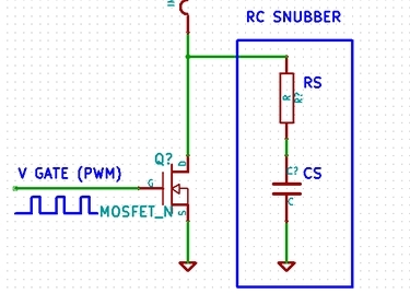

Melegedhet. Az a baj, a kapcsolásban sok hiba van. LED fényerőszabályzásra elmegy de egy mákszemnyivel nagyobb áramra, pláne induktív terhelésre nem.
R2 értéke nagy. Az 555-ös IC kimenete nem kimondottan FET/IGBT meghajtáshoz készült, nem tudja gyorsan felölteni/kisütni a G kapacitást, jobb lenne direkt gate meghajtó (pl. TC4420). FET drain és source közé kellene egy RC tag.
Oszcilloszkóppal lehetne látni, hogy nem nyit ki rendesen a fet, leng az egész rendszer és a sok hiba miatt a dióda többször dolgozik a kelleténél.

Az 555 és a FET kimenete közé tegyél egy TC4420 FET meghajtót (adatlapot átnézni, minden lábat bekötni). Ez és társai ilyen feladatra születtek, a két tranzisztor vagy jó vagy nem (nincs összenyitási védelem).
4.7 Ohm első ránézésre jónak tűnik (TC4420 és a FET között). A FET drain és source közé tegyél egy 10 Ω - 10 nF-os csillapítót (snubber). A kondenzátor 50 V vagy nagyobb feszültségtűrésű legyen.

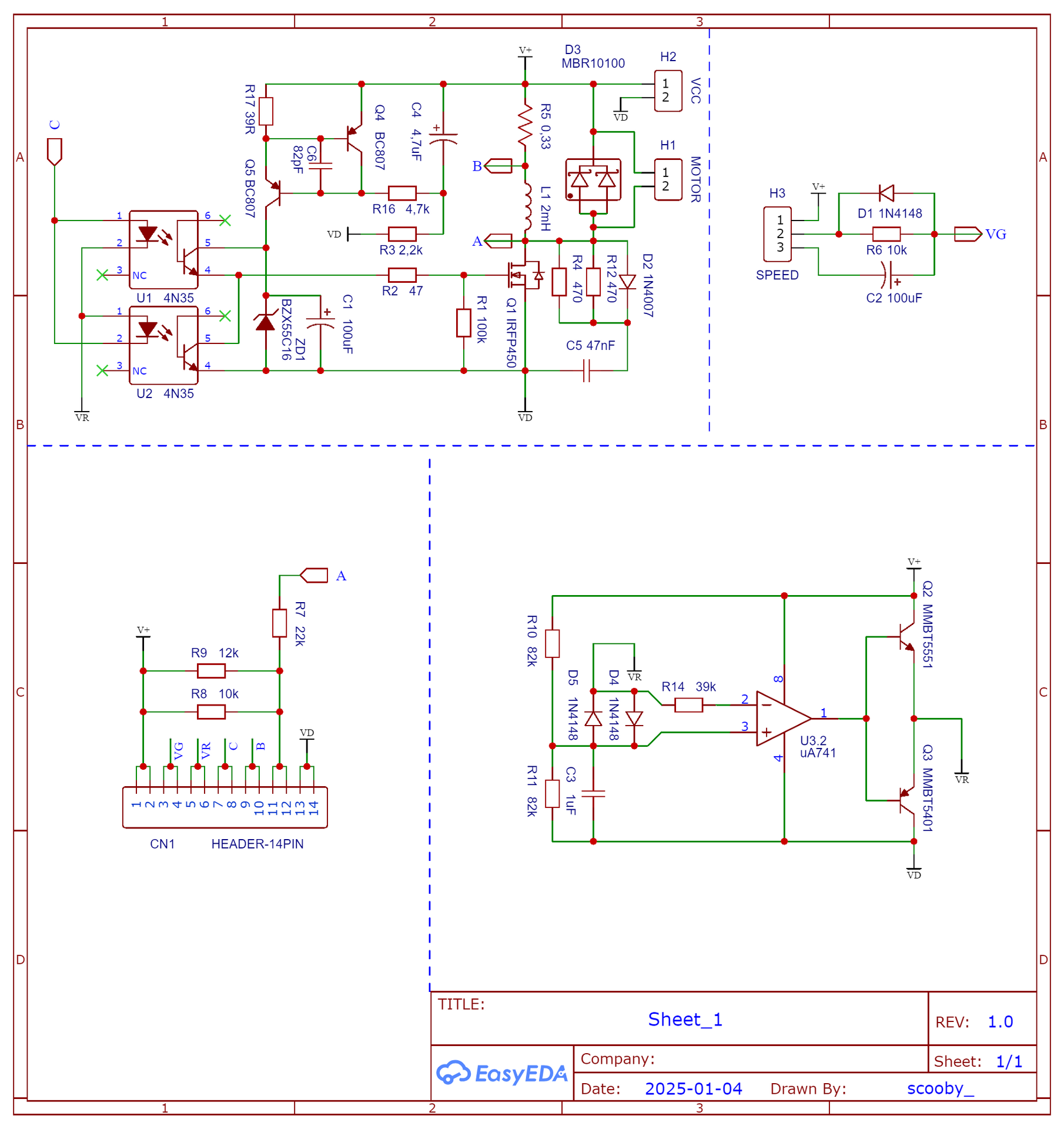

(#) scooby_ hozzászólása Jan 5, 2025 /
FET vezérlés
Interneten találtam rá a SIEG C1 MINI eszterga vezérlésére, és úgy gondoltam, megépítem 24V-os motorhoz. Tudom, hogy nehéz feladat, de szerintem menni fog...
A vezérlést paneljét már le is gyártattam, meg is érkezett. Most jönne a teljesítmény rész megtervezése. Az eredeti rajzban 2db optocsatolót használtak a FET meghajtására. Mivel már nem 230V-ról fog üzemelni az eszköz, így valószínűleg a FET bőven lehetne kisebb feszültségű, nagyobb áramú. Viszont ami már az eredeti rajzban sem tetszett, hogy a FET töltő és kisütő áramát mindösszesen a 2db optocsatoló, és egy zéneres táp biztosítja, ami szerintem töltésnél alig szolgáltat 20mA áramot a FET-nek, bár ha azt nézem, hogy 1kHz a kapcsoló frekvencia akkor még akár jó is lehet, én még is úgy érzem, hogy ez nem lesz elég gyors és melegedni fog a FET. Szeretném ezt valami precizebb megoldással kiváltani. Például FET vezérlővel. IR2127 van itthon, viszont a FET oldalán szintén kellene akkor valami tápegységet alkalmazni, hogy ne a 24V-ot kapcsolgassa rá szerencsétlen FET-re.
Nálam az egész rendszer mint már említettem 24V-ról fog táplálkozni, emiatt nem akartam külön segédtápot alkalmazni, így született meg a feszültség szimmetrizálónak az ötlete. Viszont van egy olyan félelmem, hogy a feszültség szimmetrizáló nem fog tudni egyensúlyt tartani, ha az egyik ág jobban van terhelve mint a másik. Sajnos nincs tapasztalatom benne, mert sose használtam ezt az áramkört.
Esetleg van valakinek ötlete, mivel lehetne kiváltani a FET vezérlést? Illetve, hogy ez a feszültség szimmetrizálós megoldás egyáltalán jó lehet-e?
