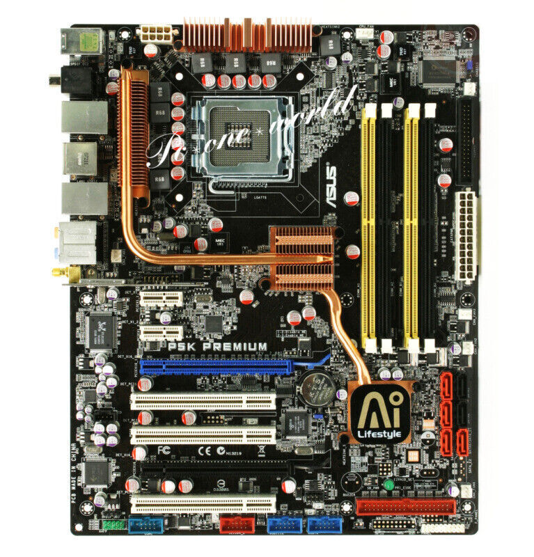

(#) Fats Domino hozzászólása Jan 18, 2025 /
PC nem működik
Jó estét a tisztelt uraknak! Tegnap este nem indult el a PC-m, nem bootol, csak a fekete monitor van, ventillátor működik, az alaplap bejelentkező képernyője sem jelenik meg, csökkentett módban sem történik semmi, úgy érzékelem,hogy a HDD forog. Win 7 oprendszer. Alaplap PSK premium .Hol kezdhetem a javítást? Valaki tudna ötletet adni? köszi, üdv
A hozzászólás módosítva: Jan 18, 2025

(#) Suba53 válasza Fats Domino hozzászólására (») Jan 18, 2025 /
Ha javítani kellene, az már rég rossz. Mi az alaplap típusa?
A ventillátorok mennek? Táp, meg proci?
Nézd meg az alaplapi elkókat, hogy vannak-e púpos, kifolyt darabok.
( Bár az újabb lapokon már szilárd elektrolitúak vannak, ott nem jellemző. )
Csatlakoztasd le az összes merevlemezt, optikai meghajtót.
Vedd ki a memória modulokat, és egyet rakj vissza és próbáld indítani.
Ezt mindegyik modullal. Ha egyikkel sem indul, az gáz.
(#) xxxyyy válasza Fats Domino hozzászólására (») Jan 18, 2025 /
1. Áramtalanítsad a gépet 2 percre.
2. Ha az alaplapi elem 3V alatt van cseréljed.
3. Csináljál CMOS resetet.
4. Húzzál le minden nélkülözhető eszközt az alapapról és úgy kacsoljad be.
5. Húzzad le a bekapcsoló- és a reset gombot és óvatosan kapcsoljad be a gépet pl. csavarhúzóval.
6. Szerezzél kölcsönbe egy másik tápot és teszteld azzal.
(#) img válasza Fats Domino hozzászólására (») Jan 18, 2025 /
Szervusz!
Mármint ASUS P5K Premium? Az életkorából fakadóan én vizuális szemrevételezéssel kezdeném, hogy látsz e a tetejükön felpúposodott, szétnyílt, ill. kifolyt (sárgás-barnás trutyi) elektrolit kondenzátorokat (mint a legvalószínűbb hibaok, ugyanígy a tápba is benézhetsz a lukain keresztül), aztán amit az előttem válaszolók már jól összefoglaltak.

(#) Suba53 válasza xxxyyy hozzászólására (») Jan 18, 2025 /
Jók ezek a lépések, de egy alaplap lemerült elemmel is elindul.
A többi OK.
(#) xxxyyy válasza img hozzászólására (») Jan 18, 2025 /
Polimer kondiból te láttál már olyat? Ezen a lapon szerintem csak olyan van.
(#) img válasza Suba53 hozzászólására (») Jan 18, 2025 /
A Gigabyte alaplapok pl. notóriusan nem indulnak lemerült RTC elemmel, csak egy pillanatra megmoccannak a ventilátorok.
(#) xxxyyy válasza Suba53 hozzászólására (») Jan 18, 2025 /
Nem mindig. Több esetben javult meg a nem induló gép egy elemcserével.
(#) img válasza xxxyyy hozzászólására (») Jan 18, 2025 /
Nem emlékszem a konkrét lapra csak a típusszámából arra, hogy nem mai csirke.
