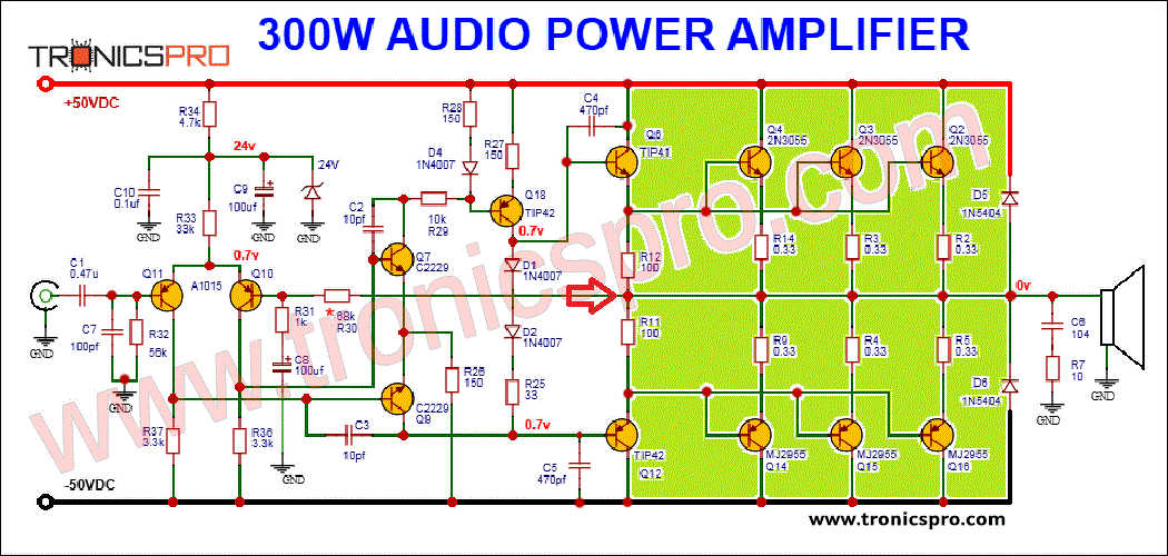

(#) dubformation válasza btamas81 hozzászólására (») Jan 25, 2025 /
A helyzet az , hogy mivel nem tudtam beszerezni a 2sc2229-et , 2sc2383 Y került bele. Elvileg jó kell hogy legyen a kiváltás. A lábkiosztás stimmel!
(#) dubformation válasza compozit hozzászólására (») Jan 25, 2025 /
Láttam már +-75V-al is hajtatni 3055-öt. Nem csodálkozom én semmin , egész életemben elektronikával és autómatizálással foglalkoztam. Azért építem , mert meg akarom tanulni ezt is , mivel eddig kimaradt. Nem sajnálom rá az időt , sem az alkatrészek költségeit. Saját utánnajárással eddig jutottam , most akadtam el vele , ezért kértem a véleményetek. Ha nem tudsz segíteni , inkább tatsd meg az elhamarkodott előítéleteidet! Köszönöm
(#) reloop válasza dubformation hozzászólására (») Jan 25, 2025 / 1
Szia! Amíg nincs ellenőrizve a meghajtó fokozat, nem célszerű rákötni a teljesítménytranzisztorokat. Ezt leírom minden héten, miért lenne kivétel a mostani
A zölddel jelölt mezőbe eső alkatrészeket válaszd le a tápról és az R30 ellenállást kösd be D1-D2 közös pontjára, mint azt egy nagy piros ponttal jelöltem is.
Akkor léphetsz tovább, ha a testhez képest Q18 kollektorán +0,7 V-ot, Q8 kollektorán pedig -0,7 V-ot nem tudsz mérni. Mérés közben a C1 bemeneti pontját kösd testre és ne legyen rajta hangszóró!
A hozzászólás módosítva: Jan 25, 2025

(#) dubformation válasza reloop hozzászólására (») Jan 25, 2025 /
Nos , a Q18 és a D1 közt rendben van a 0.7V , viszont a Q12 és az R25 közt 7.2V van. De megvan a 0.7V , csak nem a rajznak megfelelő helyen! A D2 és az R25 között van a keresett 0.7V-unk.

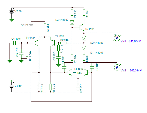

(#) reloop válasza dubformation hozzászólására (») Jan 25, 2025 / 2
Az R25 ellenállásod sokkal nagyobb mint 33Ω. Mérd meg!
Kicsit megigazítottam a rajzodat a szokásos elrendezésűre.
Jogos , 3.3K -s volt bekötve! Valahogy a válogatásnál rossz zacskóba került vissza , nem ellenőriztem rá felhasználás előtt. +0.6V és -0.7V mérhető így a csere után az eredeti helyeken!
Akkor maradjon így a 2 dióda közti rész rákötve a hangszóró kimenetre és mehet a kacsolás többi alkatrészének a visszakötése?
Mérd meg mekkora feszültség esik a 33Ω ellenálláson! A szimulációm szerint túl kevés áram folyik rajta. Legalább 5mA-nek kéne lenni, hogy képes legyen kivezérelni a teljesítményfokozatot.
0,005x33=0,165V az elvárás. Még szerencse, hogy eddig ilyen kicsi volt az áram, a végtranyók elszálltak volna. Azért a 100 Ω elfüstölése azt is mutatja, a vége hibásan van megépítve - a vizsgálatát lépésenként fogjuk elvégezni.
Tehát a kérdés, mekkora feszültség mérhető az R25 ellenállás két lába között?
Ha ezt közölted és elvégeztük a módosítást, akkor lépnénk tovább. Az ábrákat már megszerkesztettem
Rendben! 0.067V esik rajt!
Számolom és ide írom R33 várható értékét. A 33k-nál kisebb ellenállásra lesz szükség.
Az R33 helyére csak becsülni tudom az értéket, mert az általad használt tranzisztorok valós paramétereit nem tudom átadni a szimulátornak.
Az R33 mellé forrasz egy párhuzamos 100k ellenállást és mérd meg ismét az R25-öt!
A 100k tényleg 100k legyen, kisebb érték megsütheti Q7, Q8-at.
Rendben , megvan , így 770mV-ot mértem R25-ön!
Az R33-at 27-30k értékre kéne hangolnunk, a cél az R25-ön 160-170 mV elérése.
Az R33-mal párhuzamos ellenállásnak 470k - 220k lehet megfelelő.
A Q7 és Q8 tranzisztoroknak ±50 V-os tápnál hűtőzászlóra lenne szükségük. Ha sikerül életre kelteni a jószágot, akkor MJE340 lenne a standard helyettesítőjük.
R33-nál 27K-val 128mV az esés az R25-ön , 800mV GND-hez képest
Jól van , kisakkozom mi lesz a jó érték. Van mindenem , tatálok hozzájuk megfelelő hűtőt is , de van új MJE340 is 4db ha arra van szükség. Igen , szeretném megérteni az erősítő részeinek működését , feladatát , hogy tudjak kapcsolást tervezni előbb utóbb. Nagyon szépen köszönöm a segítséget! Várom az infót Bálint

Ez a kapcsolás megtalálható több gyári erősítőben is, Hitachi, Denon, Harman Kardon stb, tranyós és fetes változatban is, célszerűbb lett volna azokból a rajzokból meríteni.
Kösd rá a Q6 és Q12 tranzisztorokat, az R30 ellenállást pedig helyezd át a diódákról R11 és R12 közé!
Azt várjuk, hogy R11-R12 közös pontján közel 0 V legyen testhez képest és az R11, R12-őn csak pár 10 mV essen.
Az R11 így már biztos nem fog füstölni.
R33-at 24K-ra csökkentve , a vele párhuzamosat 470K-ra emelve mértem 128mV különbséget R25-ön , 790mV pedig a GND-hez képest
(#) reloop válasza reloop hozzászólására (») Jan 25, 2025 /
Ez a Melody kapcsolás csaknem ugyan azt a meghajtó fokozatot használja mint az általad fabrikált erősítő és úgy véli a TO-92L tokozású tranyók elmennek a fokozat kimenetén ekkora tápfeszültség mellett. Majd a gyakorlat megmutatja.
