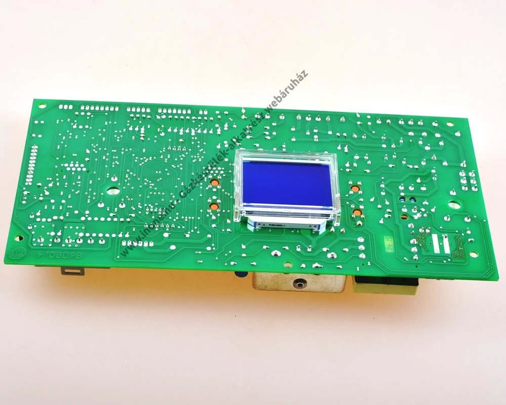

(#) VIM válasza tssa hozzászólására (») Feb 1, 2025 / 1
A vezérlését, vezérlőjét nem ismerem de ha egyik LED sem világít a szivattyún az szerintem nem kap táplálást a panelról. A panelen (ha jól láttam) van négy kisebb relé amik felismerhetőek, hogy azok, mert egymás mellett van három relé is de le vannak takarva egy QR kódos címkével és ezek mellet is van egy szintén matricázott "blokk" ami alatt nem ismerhető fel, hogy azok szintén relék volnának e. Ha a leállást resetelni lehet akkor a relék között előfordul, hogy van egy bipoláris darab ami nem akar váltani és a törléssel az állapotváltás helyreáll. Amit meg tudtam nézni paneleket azokon nem lehet felismerni a feliratokat, hogy melyik relé melyik funkciót tölti be de szerintem az fel van ott mellette tüntetve. Ha a szivattyú főáramköri csatlakozóját visszaköveted a fólia (nyák) oldalon akkor felirat nélkül is meg lehet találni. Bővebben: Link .... és lehet is méricskélni, hogy a reléje kap e táplálást vagy nem vagy ha húz a relé de az érintkezői nem adnak át. Abba viszont nem gondoltam bele, hogy a PWM ellenőrizné le a szivattyút és csak akkor engedné azt bekapcsolni ha feltételek teljesültek a vezérlő részére.
(#) tssa válasza VIM hozzászólására (») Feb 4, 2025 /
Köszi az infokat. Szervíz alapból szivattyút cserélne méreg drágán, de szerintem nem azzal van a probléma, inkább az van, hogy nem kap áramot néha, ami lehet a relé miatt. Üzemmódot is váltottam a szivattyún, most CP3 állásban van, így még ritkábban jön elő a hiba, de sajnos előjön kb havonta.
