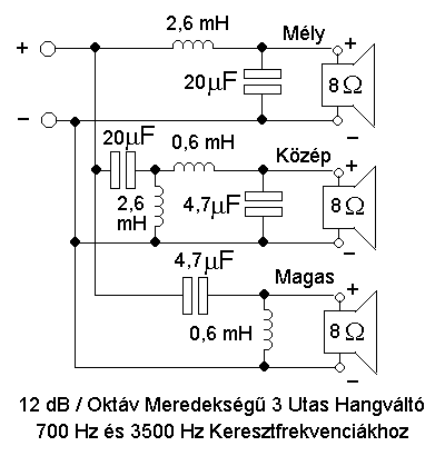

Én még kezdő vagyok az elektronikában, de ezt azt már megtanultam. Egy 3 sávos crossovert akarok csinálni csak az a bökkenő hogy nem tudom mi szerint kapnak a tekercsek H jelű értéket. Pl: 2,6mH
Azt szeretném kérdezni mi ennek a mértékegységnek a neve és mi alapján számolhatom ki ha én tekercselem.

A mértékegység neve Henry...(ez pl 2.6 miliHenry)
Létezik mérőműszer...láttam itt HE-n is kapcsolást... úgynevezett LC mérő például..Amivel lehet Tekercs induktivitást, kondenzátor kapacitást mérni.
A kiszámítást sajnos nem tudom...

Itt egy rövid magyar leírás az induktivitásokról, ezen a lapon pedig angolul ugyan, de részletesebben vannak róla dolgok, beleértve a számítást is, többféle kialakítás esetén.
