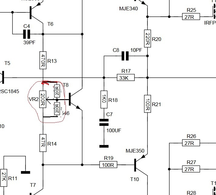

A rajzon a bias trimmer nem jól van, gondolom azon változtattál, mert így baj is lehet belőle ha kontaktos a poti. Szinte biztos hogy valami gerjedés van a háttérben, azzal a 10pF-el szerintem kötelező neki gerjedezni. Tegyél be oda egy 68pF-et, de ha csak mélyre kell tehetsz sokkal nagyobbat is és akkor szűrő sem kell el, mert a visszacsatolás megoldja az aluláteresztő kérdéskörét is.

"A rajzon a bias trimmer nem jól van, gondolom azon változtattál, mert így baj is lehet belőle....."
Nem látom a hibát. Mire gondolsz, milyen rajz a hibás, nyák vagy a kapcsolási rajz ?
(#) reloop válasza Baxi hozzászólására (») Feb 20, 2025 / 2
Lerajzoltam (13 éve ) Bővebben: Link
(#) Baxi válasza reloop hozzászólására (») Feb 20, 2025 /
Valami ilyesmi lenne akkor a tuti?
Csak gondolom 400 Ohm-os ellenekkel hogy az eredő maradjon?
A trimmer csúszka érintkezési hibájánál csak az fogadható el, ha tranzisztor jobban kinyit a beállított értéknél, azaz csökken nyugalmi áram.
Az általad csatolt rajz nem teljesíti garantáltan ezt a feltételt.

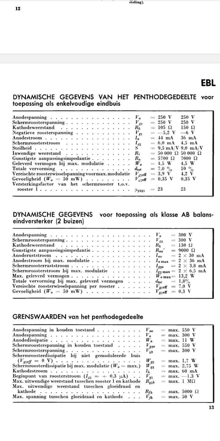

Csö munkapont
Csö munkapont beállitásban kérnék fölvilágositást. Egy csö adatlapon megadott értékek nyugalmi állapotban mérendök? Például EBL21 es csö PP ben Ua-300V, Ia 2x36mA. Ezt az áramot nyugalmi állapotban kell beállitani vagy teljes kivezérlésnél? Hogyis van ez?
(#) djcaveman válasza mlaci989 hozzászólására (») Feb 22, 2025 /
Szia. Mellékelt linken EBL21 adatlap a csó adatlapján ott lesz a válasz..
AB osztályan Ia max 2x36mA, Ia0: 2x30mA
(#) tothbela válasza mlaci989 hozzászólására (») Feb 22, 2025 /
A válasz sok mindentől függ. Pp üzem az lehet "AB", de lehet tiszta "A" osztály is, sőt a "AB" osztályban is lehet "cold bias", illetve "hot bias". Ez a két utóbbi azt jelenti, hogy az ajánlott nyugalmi áramtól kisebbet, esetleg nagyobbat állítunk be. Természetesen nem szabad túllépni a cső maximális disszipációs határértékét.
Ebből adódna, hogy egy határon belül akkora nyugalmi áramot állíthatunk be, amekkorát szeretnénk. Csakhogy ez nem ennyire egyszerű. A pp erősítő Zaa (a két anód közötti kimeneti impedanciája az nem állandó. Nagyobb nyugalmi áram esetén kisebb. Ez a kimenő trafó áttételének megválasztását is befolyásolja.
De hogy a kérdésedre válaszoljak, az ajánlott nyugalmi áramot ahogy a neve is mutatja, nyugalmi azaz kivezérlés nélküli állapotban kell beállítani. Az ajánlott adatlapi érték az természetes csak akkor igaz, ha az anódfeszültség, valamint a terhelő impedancia is az adatlap szerinti.
(#) mlaci989 válasza tothbela hozzászólására (») Feb 22, 2025 /
Köszönöm. Igy nagyjábol világos. Tehát nyugalomban kivan feszitve a csö, áram folyik rajta. Ez a maximális megengedett áram (amit beállitunk). Ebböl az árambol hozza létre a jelet a ráccsal vezérelve. Jol értelmezem?
Az adatlapon (most nem néztem az EBL21-ét) szokott lenni ajánlott munkaponti áram. "AB" osztályban a maximális anód disszipáció nagyobb mint a nyugalmi, ezért ha a nyugalmi áram és az anódfesz szorzata eléri a cső maximális anód + segédrács disszipációt, akkor ki vezérelve mindenképpen károsodni fog a cső. Általános esetben én a nyugalmi disszipációt a maximális érték 60-70%-ára szoktam beállítani. Ha az anód disszipáció maximum 11W, akkor csövenként 22-25mA-t állítanék be. Ez a teljes pp fokozatnál 44-50mA.
A hozzászólás módosítva: Feb 22, 2025
Az adatlapon Ia0 - 30mA mire vonatkozik?
Ezt hol írja, mert nem látom?

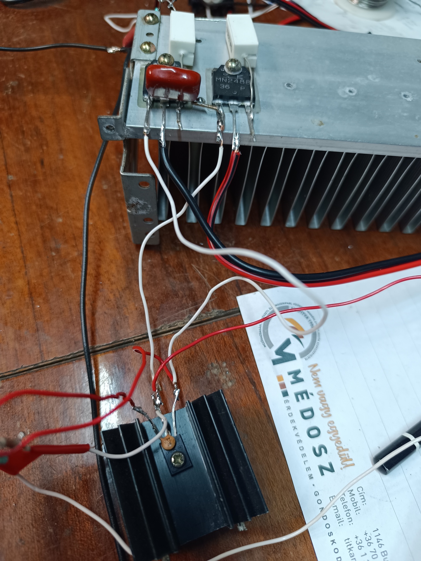

(#) dubformation válasza reloop hozzászólására (») Feb 22, 2025 /
Ott van az Rb2 , a pikós kondival párhuzamban. BD139 2-es collektor , 3-as bázis lábon. A vele párhuzamban forrasztott ellenállással az eredő kb 1K ohm jelenleg.
(#) dubformation válasza dubformation hozzászólására (») Feb 22, 2025 /
A tápfeszem +- 38.4V a trafóval sorbakötött 60W-os izzóval és a tápági 10ohm-os ellenállásokkal.
(#) reloop válasza dubformation hozzászólására (») Feb 22, 2025 /
Azért alacsony a tápod, mert nagy a nyugalmi áram. Éppen annak csökkentésén munkálkodunk.
A kép nagyon tanulságos, már csak abból a szempontból is, hogy ezt a BD139-et közvetlenül a darlingtonok mellé, a nagy hűtőbordára kell csavaroznod. A darlingtonok minél melegebbek, annál nagyobb lesz a nyugalmi áramuk. A velük hőkontaktusba kerülő BD139 pedig pont ellentétes hatást vált ki, így kerül egyensúlyba az áramkör.
A szigetelésről se feledkezz meg, mert a BD139 háta a kollektorral van kontaktusban!
Az összeállításod elvileg jó. Az érintkezéssekkel nem lehet gond? Forrasztási hiba?
Minden esetre az Rb2 értékét kell addig csökkentened, míg a tápágban lévő 10 Ω ellenálláson a feszültségesés lemegy 0,2 V alá.

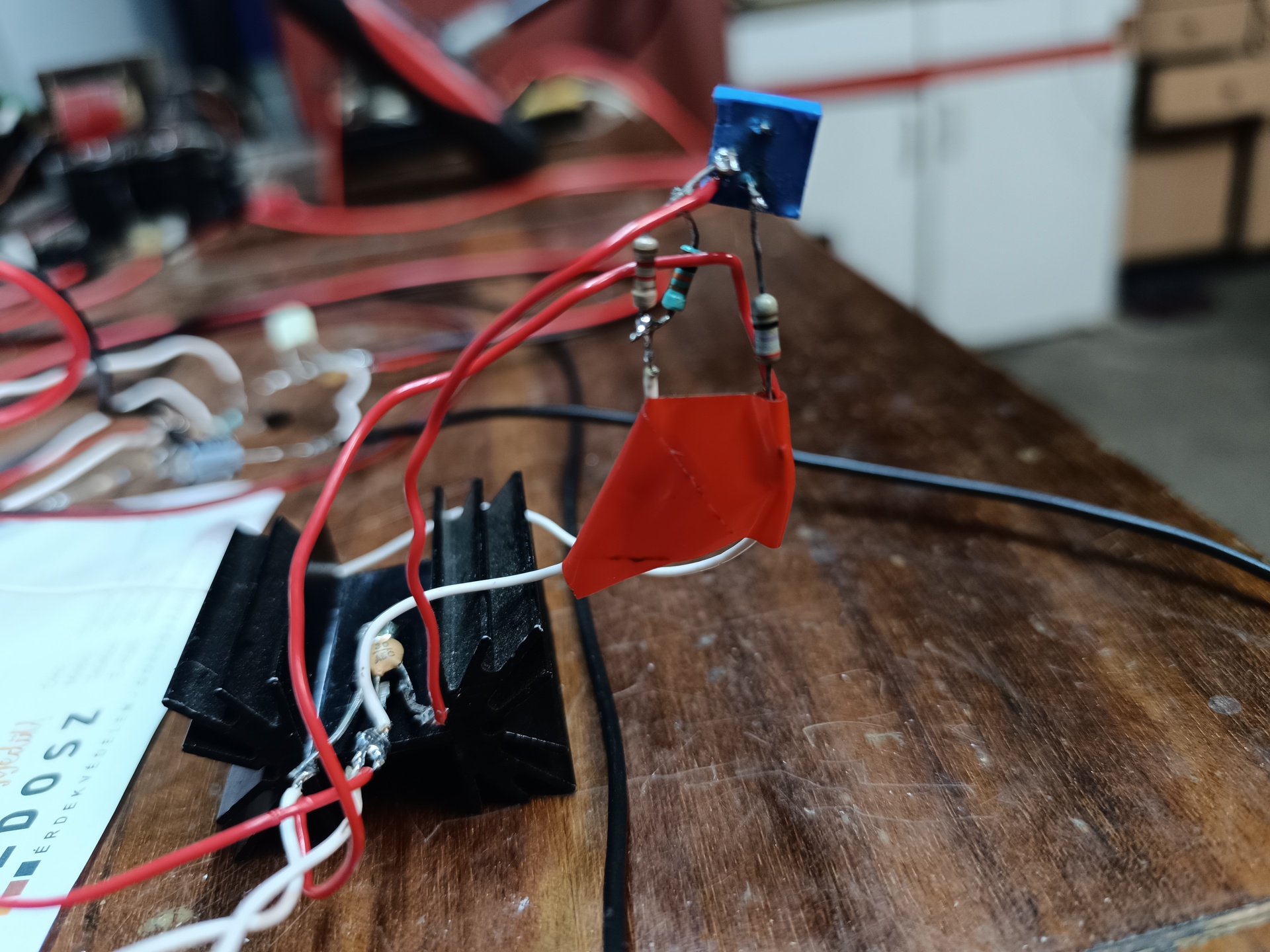

(#) dubformation válasza reloop hozzászólására (») Feb 23, 2025 /
Értem. Átszereltem , kapott szigetelést , de ennek a 139-nek a hátulján nincs kontakt , csak a 140-en. A tranzisztorok pontos tipusa : BD139-16 és BD140-16
A forrasztásoknál mindíg megcsiszolom az alaktrészek lábait , igyekszem figyelni a jó érintkezésre. Ennek ellenére végigmentem az összes kontakton újra , de sajnos nem változott a feszültségesés.
Próbáltam 330ohm-al : 1,2V
(#) dubformation válasza dubformation hozzászólására (») Feb 23, 2025 /
100 ohm -al sikerült 0.068V-ra csökkenteni az esést , viszont a potit mindegy hova állítom nem változik ez az érték.
150ohm -al szintén 1.2V
