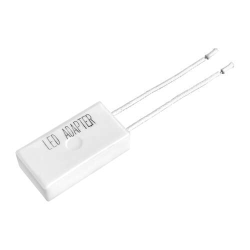

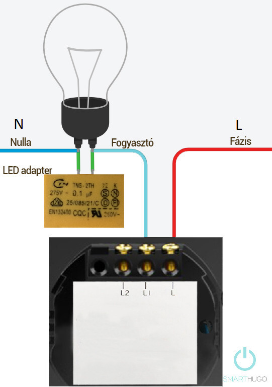

(#) zaza99 hozzászólása Feb 16, 2025 /
led adapter
Az első képen látható led adapter tényleg egy 0.1uf 275V kondenzátor?
(#) Bakman válasza zaza99 hozzászólására (») Feb 17, 2025 / 1
Nagy valószínűséggel igen. 100 nF, 275 VAC, X2 típus. Megakadályozza a villogást/derengést kikapcsolt állapotban.
(#) KU202M válasza zaza99 hozzászólására (») Feb 17, 2025 / 1
Az első képről nehezen lehet megállapítani, hogy mi is lehet valójában.
(#) Teaway válasza KU202M hozzászólására (») Feb 17, 2025 /
Első tippem, hogy ez nem más, mint egy bedobozolt 100nF-os kondenzátor...
(#) proli007 válasza Teaway hozzászólására (») Feb 17, 2025 /
Hello! Előfordulhat, hogy a kisütő ellenállás is benne van, nehogy megrázzon valakit.
(#) Teaway válasza proli007 hozzászólására (») Feb 17, 2025 /
Simán lehet, hogy az is van benne, csak nekem nem jutott eszembe, mert a vele párhuzamosan kapcsolt fogyasztó, ami láthatóan egy izzó, már eleve kisüti... utána világosodtam meg hogy ez LED-hez van.
(#) Gafly válasza Teaway hozzászólására (») Feb 17, 2025 /
Vagy ha kiégett/kivetted, akkor nem süti ki...

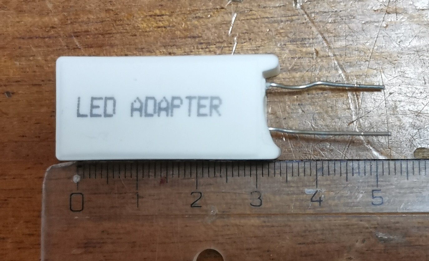

(#) zaza99 válasza zaza99 hozzászólására (») Feb 19, 2025 /
Megjött a Smarthugo álltal árult led adapter. Egy 30KΩ kerámia ellenállás.
(#) proli007 válasza zaza99 hozzászólására (») Feb 19, 2025 / 1
"Oly édes a bizonytalanság. A köd csodássá varázsolja a tárgyakat."
(#) Bakman válasza zaza99 hozzászólására (») Feb 19, 2025 / 1
A célnak (villogás/derengés megszűntetése) ez is megfelel igaz, 1.7 W-ot fogyaszt bekapcsolt állapotban.

(#) Hutty válasza Gafly hozzászólására (») Feb 20, 2025 / 3
És a 100 nF kondinak ugyanakkora a reaktanciája. Az 5 W-os ellenállás 1,7 wattal azért már melegszik.
(#) zaza99 válasza Hutty hozzászólására (») Feb 20, 2025 /
Nem jó a 100nF kondival, egy kis fogyasztásu led lámpa sokáig villog vele. 470nF és egy 220kΩ ellenállás párhuzamosan kötve tudja kb azt amit a 30KΩ ellenállás. Tegnap ezt próbálgattam.
(#) Hutty válasza zaza99 hozzászólására (») Feb 20, 2025 /
Ez esetben 6,5 kΩ az eredő és 8.1 W a fogyasztás.
(#) erbe válasza Hutty hozzászólására (») Feb 20, 2025 /
Nem ártana tisztában lenni azzal, hogy a meddő fogyasztás az nem watt, W, hanem voltamper, VA.
(#) kendre256 válasza Hutty hozzászólására (») Feb 20, 2025 /
A valós fogyasztás (amit a villanyóra mér) 0,24W, a többi reaktáns, az nem mozgatja a villanyórát.
