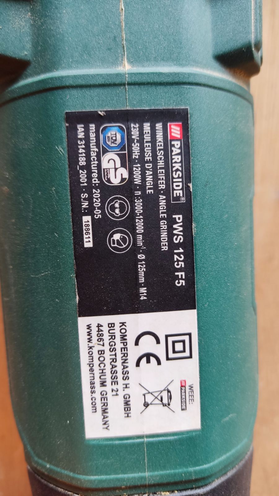

Sarokcsiszoló javítása
a Parkside PWS 125 F5 típusú sarokcsiszolóm megadta magát. A gép egyáltalán nem volt agyonkínozva, tulajdonképpen nagyon keveset használtam amióta megvettem.
A hiba úgy jelentkezett, hogy használtam a gépet, leállítottam majd kb 1 perc múval már nem indult újra. Az indítógomb a normális kattanást adja ha lenyomom. A tengely nincs beállva.
Mivel a garancia már lejárt ezért vagy kuka, vagy megpróbálom megjavítani. Az utóbbival kapcsolatban kérdezném, hogy mivel lenne érdemes kezdeni? A markolatán lévő csavarokat kivettem mögötte az gondolom(?) a szénkefe. A gépet jobban még nem szedtem szét.
Minden tippet köszönök.
(Nem tudom van-e megfelelőbb topic erre a kérdésre, ha igen akkor légyszi szóljatok)
(#) JZoli válasza speedbump hozzászólására (») Márc 12, 2025 / 1
Kicsit jobban szét kellene szedni, hogy a másik szénkeféhez is hozzáférj. Ha az megvan akkor a két szénkefe között kellene ellenállást mérni. Néhány Ohm lesz az ellenállás akkor a forgórésze rendben van, meg a szénkefék is, de ha szakadás lesz akkor valószínűleg szénkefe hibád lesz, azt kell cserélni egy ugyanolyan szélességű és vastagságú szénkefére. Ha szerencséd van akkor vásárláskor volt a dobozában egy tartalék kefepár. Ja annyit, hogy közben ne legyen a hálózati dugója csatlakoztatva!
Ja közben jobban megnéztem a képeket, mindkét keféhez hozzáférsz, így már csak mérni kell!
A hozzászólás módosítva: Márc 12, 2025
(#) majkimester válasza JZoli hozzászólására (») Márc 12, 2025 / 1
A kép alapján a kefék elég nagyok. Én inkább gyanakodnék a fordulatszám vezérlő elektronikára. De előtte ki kell zárni a szakadást más helyen. A motornál és kapcsolónál, a vezetékezésnél.
(#) pipi válasza speedbump hozzászólására (») Márc 12, 2025 / 1
Kábelét, kapcsolóját kimérted?
Hátha ez is segít: https://www.youtube.com/watch?v=L1gRVO8ZwCI
(#) speedbump válasza majkimester hozzászólására (») Márc 12, 2025 /
@JZoli @majkimester @pipi
Köszönöm a válaszokat. A linkelt videó tök hasznos, ez alapján szétszedtem a gépet.
A két szénkefe elég nagy, csak minimális fogyás van rajtuk. A köztük lévő ellenállás kb 9 Ohm.
A villásdugót és a kapcsoló illetve a villásdugó és a vezérlőelektronika között rövidzárat mérek, szóval úgy tűnik a delej bejut a gépbe.
Amin én amatőrként csodálkozom: a kapcsoló mindkét állásában kb 45kOhm-ot mérek a csatlakozói között.
További érdekesség: összeszerelés után a gép működik. Leellenőrizni már nem tudom, de mintha a szénkefék mélyebbre ülnének be. Persze lehet, hogy ezt csak beképzelem.
Szóval összességében örömboldogság, viszont egyben egy rejtély is.

(#) Régi motoros válasza speedbump hozzászólására (») Márc 12, 2025 / 1
Érdemes a szénkefék szabad mozgását ellenőrizni, a rugóerő megszüntetése után.
Elképzelhető, hogy beszorult, így a rugó nem volt képes a kommutátorhoz szorítani megfelelően.
