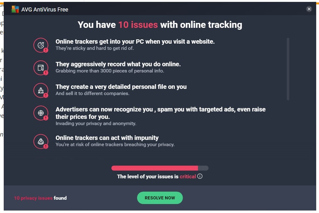

(#) bitmixer hozzászólása Márc 4, 2025 /
AVG vírusirtó riasztott
Nem találtam jobb topikot, bocs...
Mennyire kell komolyan venni ezt a riasztást? 20 perce ugrott fel, de egyelőre semmilyen gyanús dolgot nem észlelek. Egy weboldal olvasásakor jelent meg.

(#) kendre256 válasza bitmixer hozzászólására (») Márc 4, 2025 / 1
Én először azt próbálnám kideríteni, hogy tényleg az AVG figyelmeztet-e, vagy az oldalról töltődne le egy kártékony program, ha kattintasz..
Ha tényleg az AVG írta ezt ki, én valószínűleg hanyagolnám azt az oldalt (bár rengeteg oldal "kémkedik" a látogatók után,és tovább is adja az infókat...)

(#) mtron válasza bitmixer hozzászólására (») Márc 4, 2025 / 2
Én azt mondanám, hogy ez egy átlagos húzás az ilyen ingyenes víruskereső szoftverektől, nincsen a gépen valódi kártevő, mivel akkor azt pontosan kiírná, hogy mi. Ez az üzenet csak egy ösztönzés arra, hogy vedd meg a fizetős verziót, mert akkor a kiírt dolgok "elkerülhetőek" lesznek vele.

(#) tki válasza bitmixer hozzászólására (») Márc 5, 2025 / 2
Ez nem vírusriasztás, hanem egy leírás arról, hogy milyen adatgyűjtések alanya lehet egy felhasználó, aki különféle oldalakat böngészik a weben ( "10 privacy issues"). Persze elég erőteljes a megfogalmazás, hogy lehetőleg mindenki térjen át a fizetős változatra, ami további modulokat tartalmaz az ingyenesekhez képest. Hogy ez mennyire etikus, az egy dolog, de a felhasználó hibája is, ha úgy ijedezik, hogy meg sem próbálja a szöveget megérteni, lefordítani és/vagy kicsit guglizni utána. (És persze kb. ötven év számítástechnika után is a többségnek soha sincs mentése a saját adatairól.)
A legtöbb weboldal kódjában (a Hobbielektronikáéban is), olyan részek vannak elhelyezve, ami az oldal használatáról adatokat továbbít különféle reklámokkal foglalkozó cégek szervereinek (ilyen pl a Google is), valamint az ún. SEO miatt, ami azt segíti, hogy keresőkben, a Google keresőben minél könnyebben kaphassanak a felhasználók találatokat az oldal tartama alapján - enélkül nem tudna ilyen hatékonysággal működni, amilyet megszoktunk.
Ezek az adatok akármik is lehetnek a tevékenységgel kapcsolatban, pl. hogy milyen témákat látogat meg valaki egy weboldalon, mire kattint rá el egy hírportálon, milyen termékeket vásárol stb. Nagyon sok ingyenes szolgáltatásnak ez az alapja: szerződés a Google-lel és a csörgedező reklámbevételek, tehát az ingyenes és nem ingyenes (!) oldalak tömege, milliárdjai vesznek részt ezekben a hálózatokban teljes természetességgel.
Egy ilyen adatgyűjtés csak akkor érheti el a célját, ha az illető felhasználó (a gépe) azonosítható. Ehhez nem kell a felhasználó neve, csak az kell, hogy az internetes tevékenységei összeköthetők legyenek egymással. A böngésző is elárul magáról pár technikai információt böngészés közben, mint például a desktop felbontása, az operációs rendszer és a böngésző típusa, verziója - tehát látszólag ártalmatlan paramétereket. Szó sincs valaki számítógépében való turkálásról (bár vírusos weboldal képes lehet rá), mégis ezek, valamint az IP cím és még néhány információ eléggé egyedi lenyomat ahhoz, hogy az azonosítás a reklámszervereken jó eséllyel megtörténhessen. Személyek helyett azonosítókat tárolnak, és ebben a világban ez így legális. Ez egy örök adok-kapok meccs, amiben hol az a magatartás kerül felül, hogy hát igen, az adataimért kapok is valamit cserébe az ingyenes oldalakon keresztül, hol az, hogy letiltok mindent, mert olvashatatlanná teszi az oldalakat a sok színes-szagos, izgő-mozó, felugráló reklám...
Mindez ellen úgy lehet védekezni, hogy a vírusvédelem a böngészett weboldalakon ezeket a kódrészleteket, amik más szerverekhez fordulnak és információt adnak át, nem engedi futni, tehát beavatkozik abba, hogy mi jusson el a böngészőig. Ehhez egyébként nem kell feltétlenül egy telepített vírusölő, mint az AVG, mert ingyenes böngészőkiegészítők is képesek megoldani (kezdve pl. a uBlock Origin-nel).
Másfelől a böngésző által közölt adatokat is korlátozza, sőt megmásítja, például a felbontásról szóló információt pár képponttal megnöveli vagy lecsökkenti, így rontva a "felismerés", azonosítás esélyét.
Szóval ezzel semmi teendő sincs, minden vírusvédelem üzenget ilyeneket időnként. A "Resolve", Megoldás gomb annyit fog tenni, hogy ad egy ajánlatot, amiért előfizethetsz a vírusölődre és az úgy már foglalkozni fog a fenti problémák leküzdésével is. Száz százalék hatékonysága egyébként nem lesz, ezt is elfelejtik közölni, de azért hasznos. Amúgy általában át lehet kapcsolni ezeket a programokat magyarra is, hogy úgy működjenek.

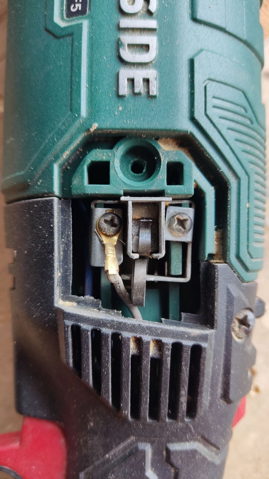

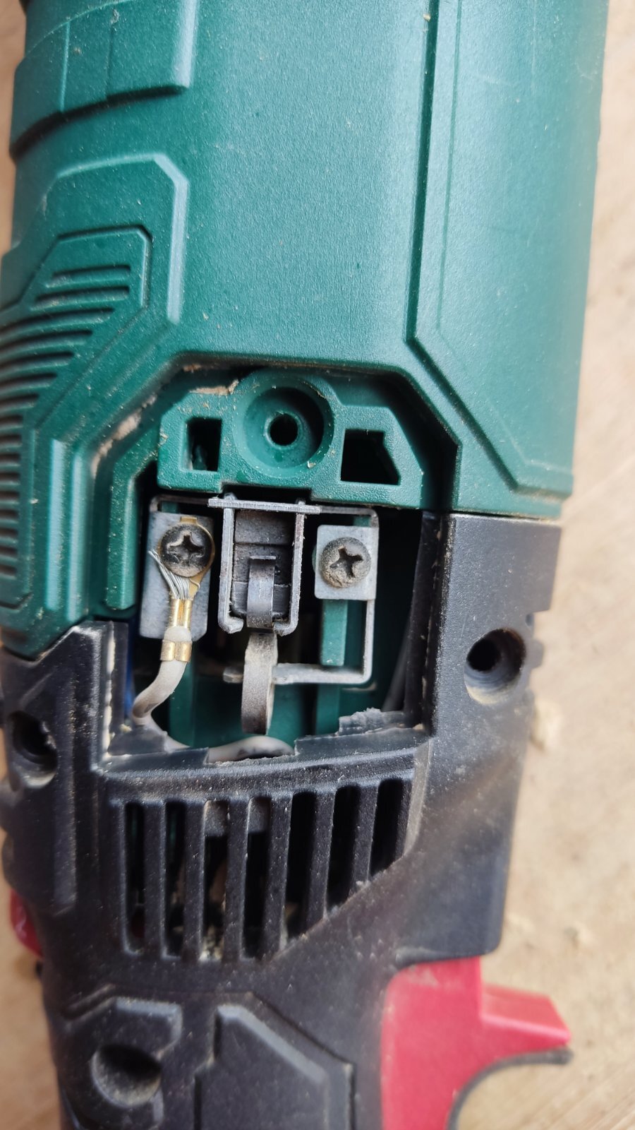

Sarokcsiszoló javítása
a Parkside PWS 125 F5 típusú sarokcsiszolóm megadta magát. A gép egyáltalán nem volt agyonkínozva, tulajdonképpen nagyon keveset használtam amióta megvettem.
A hiba úgy jelentkezett, hogy használtam a gépet, leállítottam majd kb 1 perc múval már nem indult újra. Az indítógomb a normális kattanást adja ha lenyomom. A tengely nincs beállva.
Mivel a garancia már lejárt ezért vagy kuka, vagy megpróbálom megjavítani. Az utóbbival kapcsolatban kérdezném, hogy mivel lenne érdemes kezdeni? A markolatán lévő csavarokat kivettem mögötte az gondolom(?) a szénkefe. A gépet jobban még nem szedtem szét.

(#) JZoli válasza speedbump hozzászólására (») Márc 12, 2025 / 1
Kicsit jobban szét kellene szedni, hogy a másik szénkeféhez is hozzáférj. Ha az megvan akkor a két szénkefe között kellene ellenállást mérni. Néhány Ohm lesz az ellenállás akkor a forgórésze rendben van, meg a szénkefék is, de ha szakadás lesz akkor valószínűleg szénkefe hibád lesz, azt kell cserélni egy ugyanolyan szélességű és vastagságú szénkefére. Ha szerencséd van akkor vásárláskor volt a dobozában egy tartalék kefepár. Ja annyit, hogy közben ne legyen a hálózati dugója csatlakoztatva!
Ja közben jobban megnéztem a képeket, mindkét keféhez hozzáférsz, így már csak mérni kell!

(#) majkimester válasza JZoli hozzászólására (») Márc 12, 2025 / 1
A kép alapján a kefék elég nagyok. Én inkább gyanakodnék a fordulatszám vezérlő elektronikára. De előtte ki kell zárni a szakadást más helyen. A motornál és kapcsolónál, a vezetékezésnél.
(#) pipi válasza speedbump hozzászólására (») Márc 12, 2025 / 1
Kábelét, kapcsolóját kimérted?
Hátha ez is segít: https://www.youtube.com/watch?v=L1gRVO8ZwCI
(#) speedbump válasza majkimester hozzászólására (») Márc 12, 2025 /
@JZoli @majkimester @pipi
Köszönöm a válaszokat. A linkelt videó tök hasznos, ez alapján szétszedtem a gépet.
A két szénkefe elég nagy, csak minimális fogyás van rajtuk. A köztük lévő ellenállás kb 9 Ohm.
A villásdugót és a kapcsoló illetve a villásdugó és a vezérlőelektronika között rövidzárat mérek, szóval úgy tűnik a delej bejut a gépbe.
Amin én amatőrként csodálkozom: a kapcsoló mindkét állásában kb 45kOhm-ot mérek a csatlakozói között.
További érdekesség: összeszerelés után a gép működik. Leellenőrizni már nem tudom, de mintha a szénkefék mélyebbre ülnének be. Persze lehet, hogy ezt csak beképzelem.
Szóval összességében örömboldogság, viszont egyben egy rejtély is.

(#) Régi motoros válasza speedbump hozzászólására (») Márc 12, 2025 / 1
Érdemes a szénkefék szabad mozgását ellenőrizni, a rugóerő megszüntetése után.
Elképzelhető, hogy beszorult, így a rugó nem volt képes a kommutátorhoz szorítani megfelelően.
