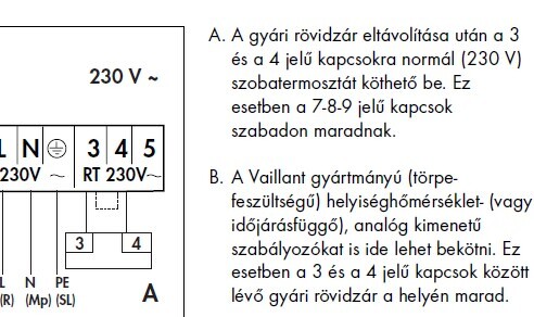

(#) vision61 válasza Inhouse hozzászólására (») Márc 7, 2025 /
Az MMG termosztát valószínűleg nem az új készülék tápfeszültségét kapcsolgatja most sem. Egy kombi készüléknél elég érdekes is lenne. A Vaillant ezen készülékeiben is használnak olyan vezérlőpanelt, amin van 230 V-os termosztát bemenet (az elterjedtebb két másik mellett). Az persze jó kérdés, hogy egy ilyen készülék cseréjekor miért sajnálják a pénzt egy hozzáillő típusazonos termosztátra.

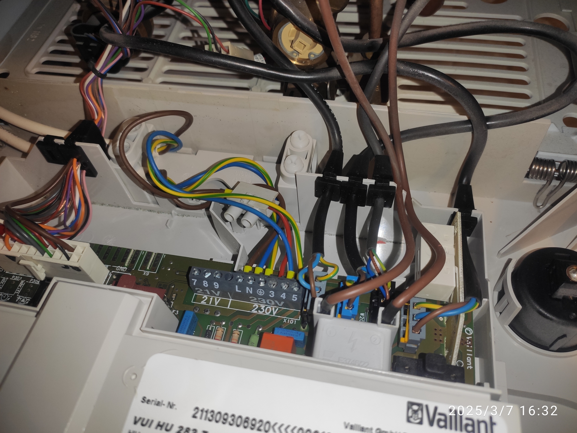

(#) volkov válasza VIM hozzászólására (») Márc 7, 2025 /
Nos, mivel már konkrétan szétb.szott a kíváncsiság, mégis hogy a bánatban működhet ez a rendszer így, ezért ma elmentem megnézni a kazán bekötését.
Természetesen nem 356/5-ös, hanem egy 280-7-es az alany...
Ez sajnos az én hibám, mert ismerősnek bemondásra elfogadtam a típust, ő pedig hirtelen a sajátját mondta be, emez meg a mamáé amit bütykölni kell.
Így viszont egy csapásra megoldódott a rejtély, ennek a modellnek van sima, 230-as termosztáthoz való terminálja és nanáhogy oda van drótozva. (A furcsa sorkapcsos hosszabbítást most nagyvonalúan ne vegyük észre, szerintem felhasználták a gyári rövidzárhoz való vezetékdarabkát is.)
Tehát a valós felállás szerint a 3-4-5-be van behúzva az MMG termosztát. Na EZT hogyan kellene bekötni ebben a zseniális kínai termosztátba?
Ezúton elnézést kérek a feleslegesen futott körökért, nem szándékos volt a félrevezetés!
(#) uniman válasza volkov hozzászólására (») Márc 7, 2025 /
3-ast a négyessel összezárva bekapcsol a fűtés... A harmadikat kikötöd...és elemről/ usb tápról működteted a termosztátot.
(#) VIM válasza volkov hozzászólására (») Márc 7, 2025 /
Semmi gond. A kérdésedre a választ már meg is kaptad, mert innen már egyértelmű a bekötés és nem lesz panel károsodás mint ahogy eddig sem volt. Az ócska wifis termosztát helyett egy a kazánhoz való modulációt is tudó termosztátot kellett volna beszerezni, mert az legalább kifizetődő. Akkor ezt megbeszéltük.
(#) VIM válasza uniman hozzászólására (») Márc 7, 2025 /
Ugye, ugye ... csak sejtettem, hogy máskülönben lehetetlen ott a 230 volt.

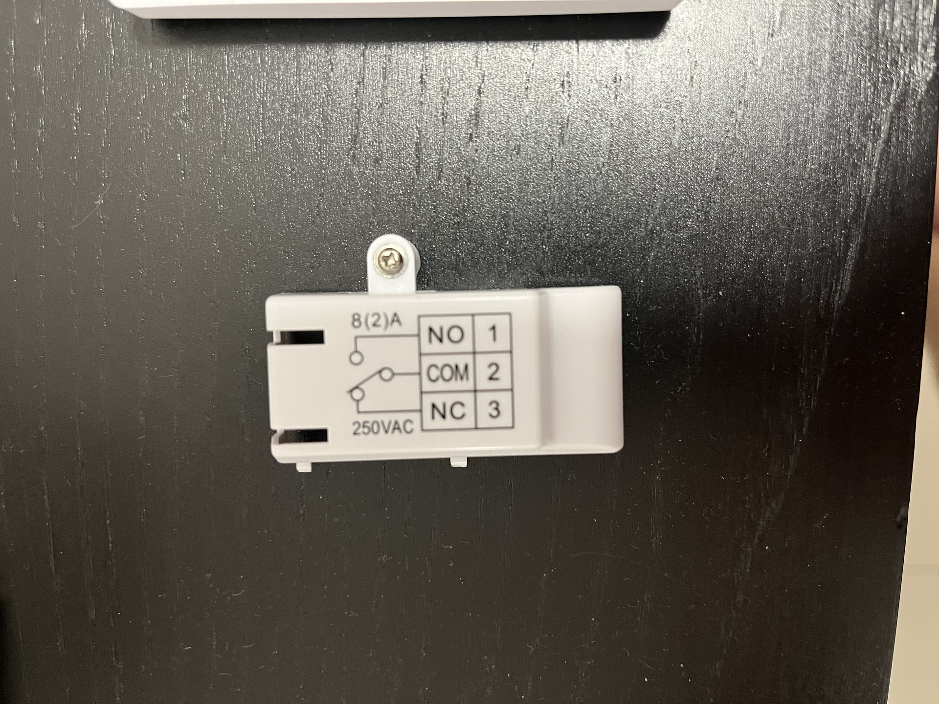

(#) volkov válasza uniman hozzászólására (») Márc 7, 2025 /
Ezt le tudnád fordítani úgy, hogy az MMG-n meglévő melyik vezeték hova menjen az újba, NO-COM/kék-barna?
Vagy innentől már mindegy, földet meg kikötni/szigetelni?
Az nem "föld", hanem egy zöld-sárga vezeték. Nem látok infót arról, hogy mi van a gázkazán 5-ös sorkapcsán (talán a 230V fázisa). A lényeg, hogy azt nem használjuk, kiszeded a sorkapocsból (le is szigetelheted) - de a termosztátnál se kötöd be sehová!
A kazán 3-as pontján a piros drót van, ami átvált az öszekötésnél barnára. A 4-es a kék...
Ezt a kettőt kell a termosztátnak összezárnia, hogy beinduljon a fűtés... tehát igen No-Com-ra kötöd ezeket, mindegy melyiket hová, a sorrend mellékes.

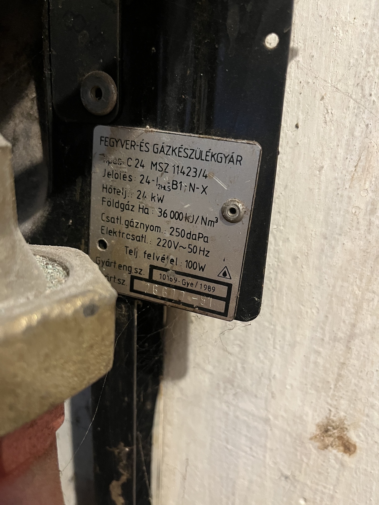

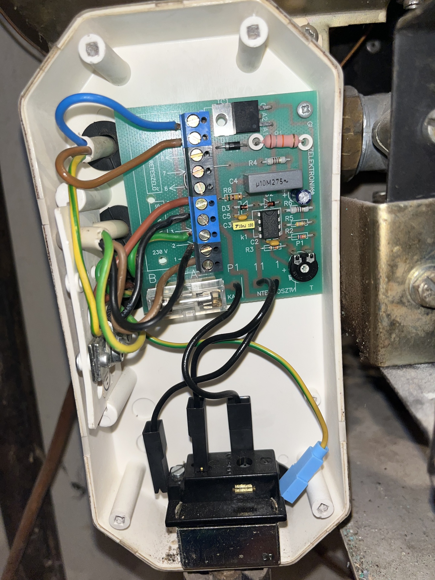

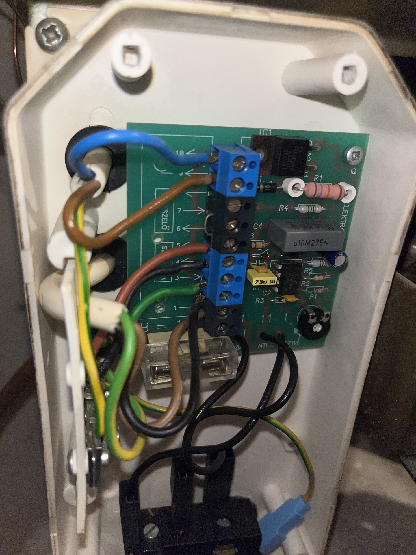

(#) Young92 hozzászólása Szept 3, 2025 /
Q3 termosztát bekötése
FÉG kazánhoz kötnék be egy Q3 termosztátot a régi MMG helyett.
Biztosra szeretnék menni ezért kérném a segítségetek.
(#) uniman válasza Young92 hozzászólására (») Szept 3, 2025 /
Bővebben: LinkMég a MMG sorkapcsait vezetékkel nem mutattad...
De van jobb kép is erről.
A fedélen a rajz meg nem ehhez való, bizonyára újabbra cserélték az elektronikát.
A FÉG típusszáma is lemaradt!
A hozzászólás módosítva: Szept 3, 2025

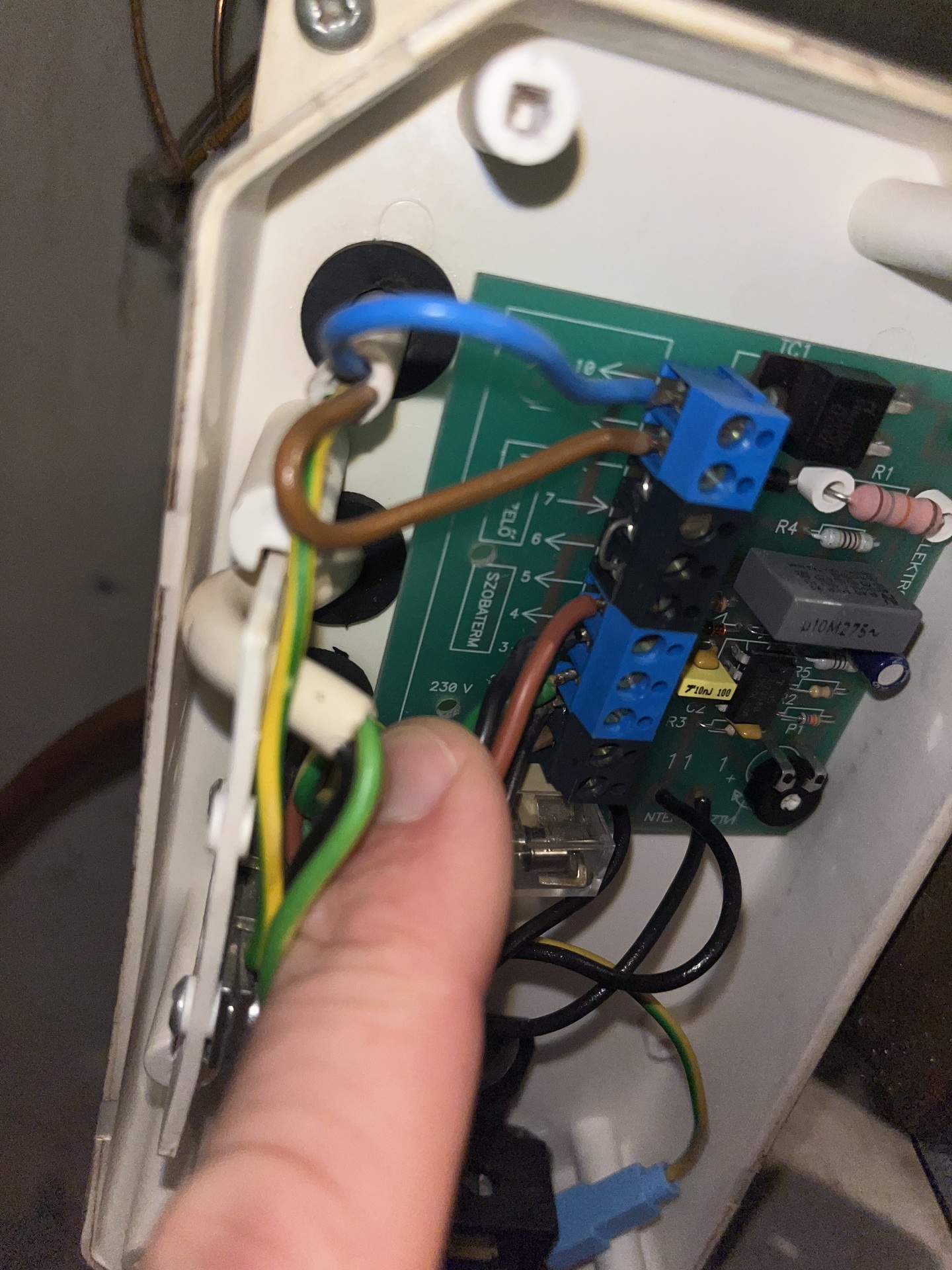

(#) VIM válasza Young92 hozzászólására (») Szept 3, 2025 /
Szia! Az MMG termosztátban bekötött pontokat kellene megnézni, hogy ott melyik kettő pont volt a záró kontaktus. Ha helyesen alkalmazta a színeket bekötést végző akkor a barna és fekete színeknek kellene lenni a vezérlőbe bekötött záró kontaktusnak, mert a z/s az az éjszakai hőmérséklet csökkentéshez szolgáltatta a Nullát az MMG-ben lévő ellenálláshoz, hogy az fűtögesse a gőztenziós érzékelőt. A kazánból ki kell kötni azt a három eret a 3-4-5 pontból és egy szakadásvizsgálóval meg kell keresni, hogy a termosztát melyik érpáron zárja az áramkört. Oda kell majd kötni a Q3 2-3 pontját az adott szálakon.
(#) Young92 válasza uniman hozzászólására (») Szept 3, 2025 /
Sajnos az MMG már egy ideje nincs fent mert a festő leszedte és a felújítás közepette elkavarodhatott..
A fedelet én is furcsállom mert nem passzol a rajz.
Délután megnézem a pontos típust.
A most beszerelt vezérlő hátulján vissza kell követni a nyákon, hogy a 3-4-5 pontok közül melyik kap nullát vagy a 6-7 reteszelő átkötés után hová fut a nyák, mert ha jól látszik akkor nem a 4-5-be hanem a 3-ba de ez nem látszik jól a vezetékektől.
(#) Young92 válasza VIM hozzászólására (») Szept 3, 2025 /
Sejtettem, hogy C24
Akkor a kazán 4-5 pontjára kötött barna-fekete szálak maradnak a helyükön de a zöld/sárga vezetéket ki kell kötni (nem kell). A Q3-ban lévő relé 2 és 3 pontjaiba kell majd kötni azt a kettő szálat (barna-fekete) ami az MMG-be volt kötve azon a helyen ahová tenni akarod a Q3-t és szintén ki kell hagyni a z/s-t.
(#) Young92 válasza VIM hozzászólására (») Szept 4, 2025 /
Rendben, akkor a barna vezeték a 2es fekete a 3as a termosztát oldalon ( zöldsárga pedig mindkét oldalon kimarad)?
(#) VIM válasza Young92 hozzászólására (») Szept 4, 2025 /
Igen. A vezetékek felcserélhetők, nincs jelentősége hiszen a záró kontaktusnál vesznek részt a vezetésben.
Mindent a leírtak szerint csináltam, amint kapott 220at el is pukkant a biztosíték.
(#) Gafly válasza Young92 hozzászólására (») Szept 4, 2025 1 /
Hát akkor nem úgy csináltad. Igazán sok variáció nincsen ám...
(#) Tomi111 válasza Young92 hozzászólására (») Szept 4, 2025 / 1
Szerintem a kazánpanel 3-as és 4-es pontja kell a termosztátba! ( ha jól látom az 5 pont a nulla, az marad szabadon! )
(#) VIM válasza Young92 hozzászólására (») Szept 4, 2025 / 1
Igaza van "Tomi111"-nek! Figyelmetlen voltam, mert nem vettem észre, hogy a sorkapocs 2 és 5 pontja össze van kötve az alkatrész oldal felől ami nem látszik a képeken de a forrasztási oldalon jól kivehető. Az zavart meg, hogy a vezeték színeket nem ebben a felállásban szokás használni. Ha kicseréled a biztosítékot (2A) akkor a 3-4 pont lesz a záró kontaktus. Még egyszer elnézésedet kérem.
