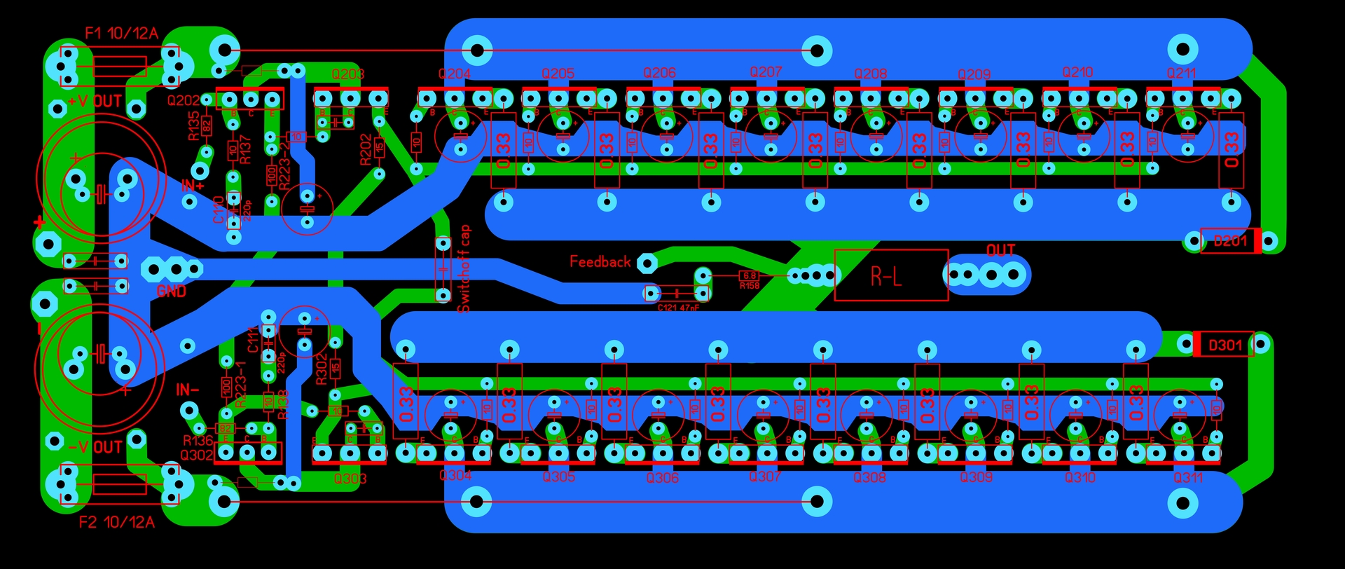

Az pont azért lett ferde, hogy középre essen mindkét sornál. Azért nem tulajdonítottam neki nagy jelentőséget, mert láttam sokkal lazább tervet is.
Ódenka Igen, igazad van. Bőven mehettem volna ~15mm-re a sávok méretezésekor.
(#) compozit válasza firstman hozzászólására (») Márc 7, 2025 /
Csak nem a lazább tervek szerint kell valamit megvalósítani, hanem a fizika törvényei szerint. Csak nézd meg, hogy az egyes tranyók nem egyforma fóliahosszakkal csatlakoznak a tápra és a kimenetre. ( Nem az a lényeg, hogy ferde, vagy nem. )

(#) firstman válasza compozit hozzászólására (») Márc 7, 2025 /
Értem, hogy mire gondolsz. Nos, ha nem is túl elegánsan, de ezen is lehet majd segíteni ha problémás lesz.
Nem érted. Ezen utólagosan nem tudsz segíteni, csak új nyákkal. De a te dolgod.
Már hogy ne tudnék? A kimeneti áthidalást megszakítom mindkét oldalon és az utolsó két emitter ellenállásnál csinálok egy másik összekötést. átkerül a feedback, a zobel, meg a kimeneti LR-tag oda.
Kétségtelen. Barkács megoldás lesz... De nem egyszerűbb most megcsinálni? És mit csinálsz az apró kondikkal a tranyók között?
Amolyan helyi pufferek. Többször találkoztam már ezzel a megoldással és több gondolatom is van ezzel kapcsolatban. Esetleg segíthetnek a táp hullámzás, vezetősávok okozta fesz esés, ellensúlyozásában, stb. Meglátjuk...
Amint írtam is, abban igazad van, hogy ezt a tervezéskor semeddig nem tart belekalkulálni. A tápsávok kapnak egy 2,5mm2 megerősítést, amivel ez a probléma elméletileg minimalizálódik majd. Az viszont nem rossz, hogy a kimenet a kimeneti sávok közepéről indul útnak. Inkább variálok egy kicsit a tápon, mert az ebben a formában nem valami combos amúgy sem.
(#) mcc válasza firstman hozzászólására (») Márc 7, 2025 /
A kimenet huzalozás szerintem teljesen jó ötlet. Self szerint is fontos a torzítások szempontjából, hogy a két félhullám úthossza és impedanciája azonos legyen.
(#) firstman válasza mcc hozzászólására (») Márc 7, 2025 /
Már ki is találtam valami jobb megoldást az egész problémára. Megszakítom a táp vezetősávot a driverek és a végtranzisztorok között és egy 4-6mm2 vezetékkel a végtranzisztor sorok közepén adok nekik tápot. Úgy már eleve feleződik a legnagyobb távolság és azzal együtt minden, ami negatív hatással lenne.

(#) firstman válasza mcc hozzászólására (») Márc 8, 2025 /
Nos, itt ki vannak javítva az áramutak hosszával járó eltérések. Illetve nem javítva hanem keresztmetszettel ellensúlyozva. A ténylegesen nagy áramú részeknél (10-12mm) a panel mindkét oldalán futnak a vezetősávok. Így már egy kis értékű ellenállással leválasztható a meghajtó fokozat is a fő tápról.

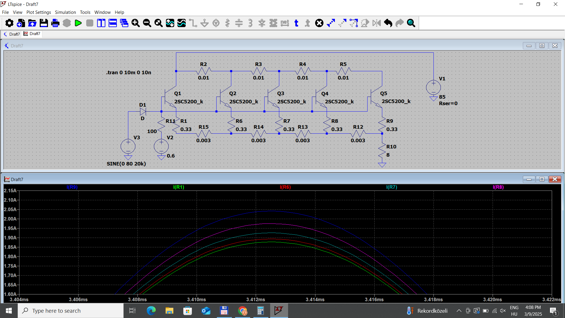

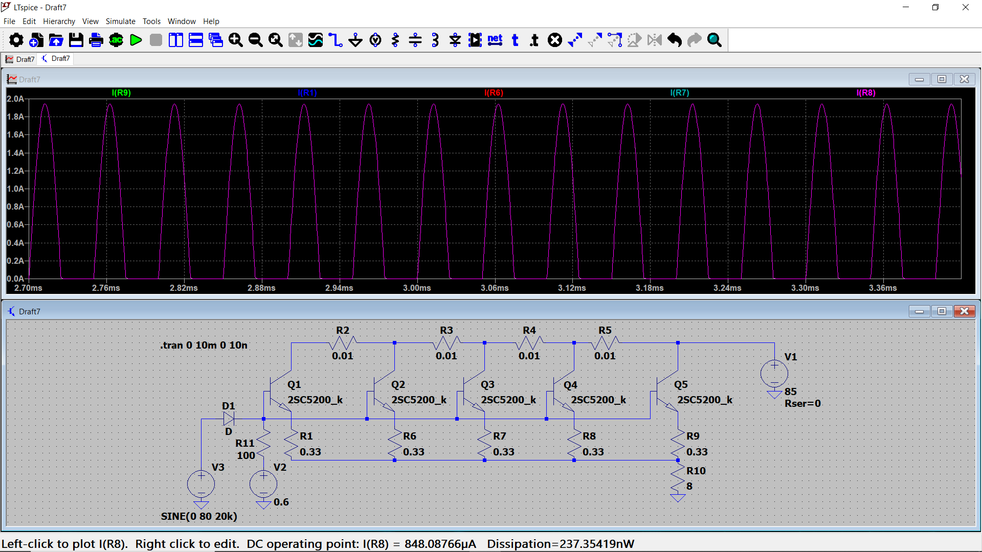

(#) mcc válasza firstman hozzászólására (») Márc 9, 2025 /
A tápfeszültség felől nincs jelentősége a vezetősáv ellenállásának. Lemodelleztem, 10mohmos ellenállásokkal, a csatolt képen látható módon. Az emitteráramok tökéletes fedésben vannak egymással.

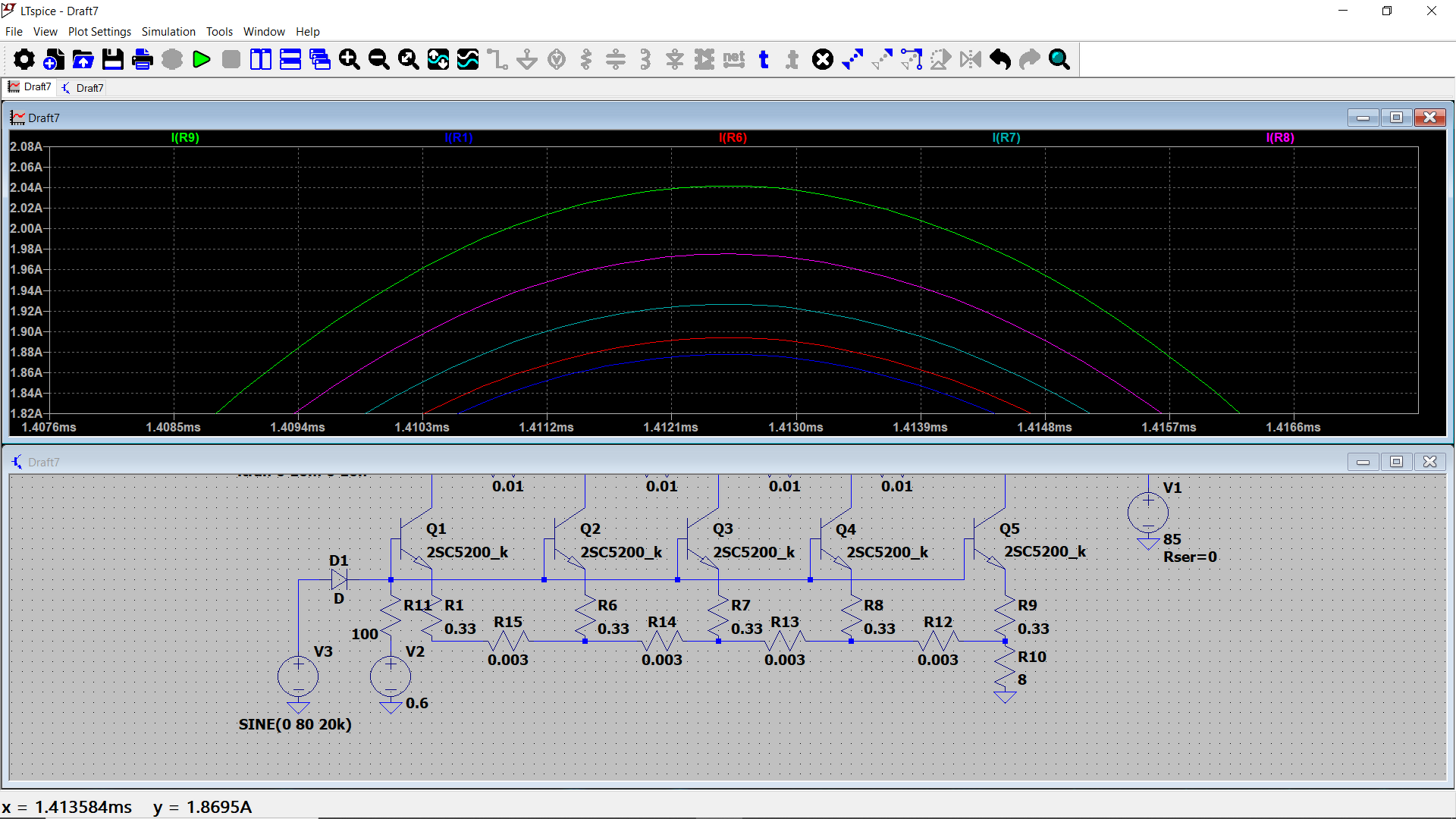

(#) mcc válasza mcc hozzászólására (») Márc 9, 2025 /
Az emitteroldalon már jelentősebb eltérések fordulhatnak elő.
(#) compozit válasza mcc hozzászólására (») Márc 9, 2025 /
Most tedd át a V1-et a Q1 collektora felé.
(#) mcc válasza compozit hozzászólására (») Márc 9, 2025 /
Ha hiszed, ha nem, pont ugyanaz jön ki...
