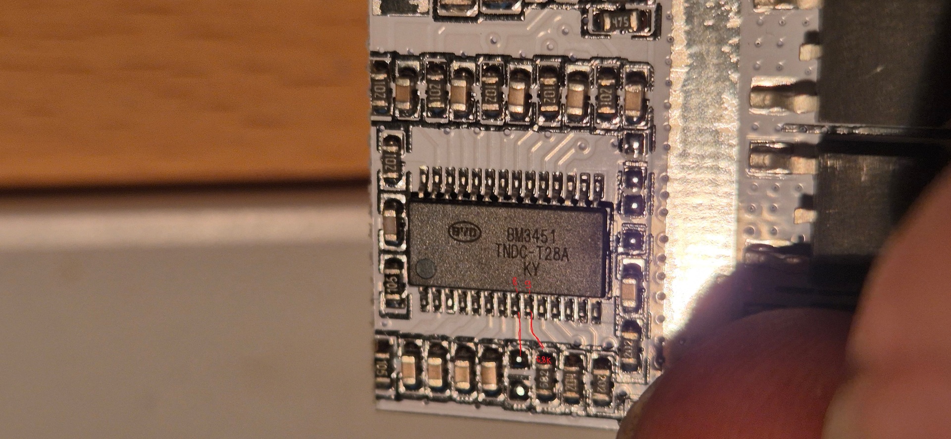

QSKJ BMS (BM3451 chip): termisztor működése
Használt már valaki esetleg a képeken látható BMS modult? A következő a problémám: egy 5 cellás akkut szeretnék tölteni (vezérelni) vele, mindent szépen összekötöttem, ahogy kell, és maga a töltés működik is (van rajta 5 led, amikor a cellák elérik a megfelelő feszültséget, pirossal világítanak, és készen vagyunk). Magán a lapon külön hely van a termisztornak, és elvben a chip (BYD BM3451) tudja is monitorozni a pakk hőmérsékletét. Ráforrasztottam egy 10k-s termisztort, amit előtte leteszteltem, melegedésre viszonylag gyorsan leesik 1k-ra az ellenállása. Gondoltam kipróbálom, hogy működik -e, és töltés közben elkezdtem melegíteni (elegánsan, egy hajszárítóval), de semmi nem történt. Megnéztem a chip adatlapját (itt), ahol szépen le is van írva, hogy melyik láb micsoda, látszik, hogy a 8-as és 9-es láb a termisztoré. Az adatlap szerint a "tipikus" termisztor érték 10k, tehát ez is stimmel. Multiméterrel kimértem, hogy csatlakozik a forrasztás helye a lábhoz vezető kis bütyökhöz, tehát elvben minden frankó. Kipróbáltam, hogy mi van, ha egy potméterrel változtatgatom az ellenállást (először egy 10k-s csavaros potméterrel, aztán egy 100k-ssal), de semmi.
Mit csinálok rosszul? Sikerült már az életben valakinek aktiválnia (tesztelnie) ezen a modulon a túlmelegedés védelmet?
(#) vargham válasza passenger78 hozzászólására (») Márc 22, 2025 /
Egy tipp, mert nem ezzel, egy másik IC-vel már jártunk úgy, hogy a készen vásárolt panelen nem az eredeti volt ültetve, hanem valami klón. Ehhez hasonlóan nem működött a védelem, amit utólag ültettünk...
(#) dokidoki válasza passenger78 hozzászólására (») Márc 22, 2025 /
Lehet, hogy csak kisütésnél reagál a hővedelem...
(#) passenger78 válasza dokidoki hozzászólására (») Márc 22, 2025 /
Háááát, a chip specifikációjában nem ezt írják... A linkelt adatlapon a 9-ik oldalon ott van szépen leírva, még konkrét termisztor típust is ír (103AT-4), hogy töltés esetén 55 foknál le kéne kapcsolnia. Még egy kis matekot is tettek mellé (lásd csatolt kép).
Akkor remek esély van arra, amit Vargham forumtars ír. elég Sommás véleményem van amúgy világ egyéb dolgaiban... Nem lepődnék meg ha selejt lenne.
Végülis van még vagy két ilyen modulom. Kipróbálok egy másikat, aztán ha az is ilyen, akkor ezt konstrukciós hibásnak nyilvánítom. Azért írtam a palinak, a linkelt videóban, hogy ugyan mutasson már egy olyan videót is, amiben meg is mutatja, hogy ez a modul egy 10k-s termisztorral lekapcsol, ha felmelegíti (azt javasolta, hogy próbáljam meg egy 2k-s ellenállással, merthogy kb. addig kéne lemennie, de ezen már rég túl vagyunk...).
(#) Régi motoros válasza passenger78 hozzászólására (») Márc 22, 2025 /
Testhez képest mérd meg milyen feszültség van a 9-es lábon, az a referencia feszültség.
Ehhez képest ha jól értem akkor lép életbe a hővédelem, ha a 8-as lábon a 0.54 -ed feszültség lesz.
A jelenlegi 8.5kΩ THR ellenállással, a túlmelegedés elvileg 3.132kΩ NTC érték alatt aktiválódik.
Feltételezném, ha a potmétert teljesen nullára tekered, hibaként detektálja az áramkör, és talán figyelmen kívül hagyja a termisztort, gondolván, hogy zárlatos. Tehát én első körben azt csinálnám, hogy a 10k potival sorba kötnék egy megfelelően kis ellenállást, mondjuk 470Ω -ot, hogy ne tudjam testre húzni a termisztor bemenetet. Így folytatnám a vizsgálatot. Folyamatosan mérném a referencia feszültséget, és a termisztor feszültséget is, hogy történik e változás, és kivált e valamilyen eseményt. Lehet van valami késleltetés is, a zajszűrés miatt.
Nem ismerem az IC-t, csak elmélkedtem...
Ui.: Persze nem ártana, ha a 8 és 9 lábon folyamatosan rajta lenne a feszmérő, és realtime tudnád nézni mindkét értéket pontosan, töltés, és kisütés közben is tesztelve, elég időt hagyva az esetleges késleltetésnek.

(#) passenger78 válasza Régi motoros hozzászólására (») Márc 22, 2025 /
Szívesen méricskélnék, csak az a baj, hogy ehhez nincs megfelelő mérő vezetékem/felszerelésem. A képeken lehet, hogy nagynak tűnik, de ez a chip nagyjából 8.5x4 mm-es. Gondolom el tudod képzelni, hogy a rajta lévő 2x14 tű mekkora, és milyen távolságokra vannak egymástól. A testet mág megtalálom, mert az ugye az az adatlap szerint is az első cella negatív pólusa, de a chip körüli babráláshoz minimum egy mikroszkóp, meg egy olyan mérővezeték kellene, aminek olyan hegye van, hogy nem zárok rövidre közben három lábat, amit nem kéne... itt kérdezném meg, hogy amúgy tudtok olyan márővezetéket ajánlani, ami alkalmas ilyesmire? Esetleg ez?
Mindenesetre amolyan szombat délutáni testmozgásként a kettes számú ugyanilyen modult összedobtam itt gyorsan, és úgy tűnik, hogy ez működik. Rákötöttem a tápra, és a termisztor némi hajszárítózása után a töltés kikapcsol. 10-15 másodperc kell neki, hogy lehűljön, akkor meg visszakapcsol. Szóval ez a rész most egyelőre pipa. Kérdés, hogy vajon egy töltési/merítési ciklust meg tudok -e vele ugrani. Ha kiderül, hogy ennek meg valami más baja van, akkor kardomba dőlök...
Igen tudom TSSOP20 tokos IC. Tű hegyű műszerzsinórral mérhető.
De nem muszáj (nem is ajánlott pont a véletlen zárlat lehetősége miatt, ahogy említetted is)
pont az IC lábán mérni, lehet a hozzá kötött ellenállás / alkatrész forrpontjain is mérni,
amire a normál mérőzsinórral is rá lehet pattanni.
Persze tudom, három, esetenként akár négy kéz is jól jönne, na de hát ez egy ilyen szakma.
