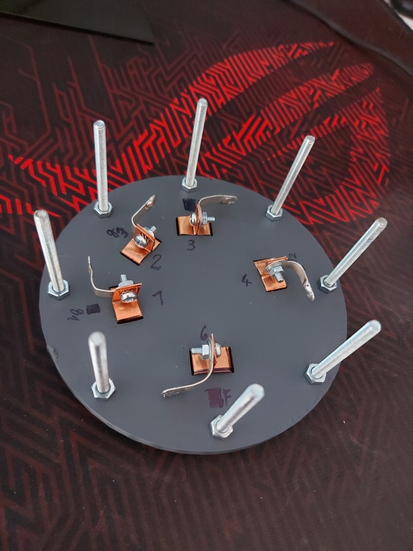

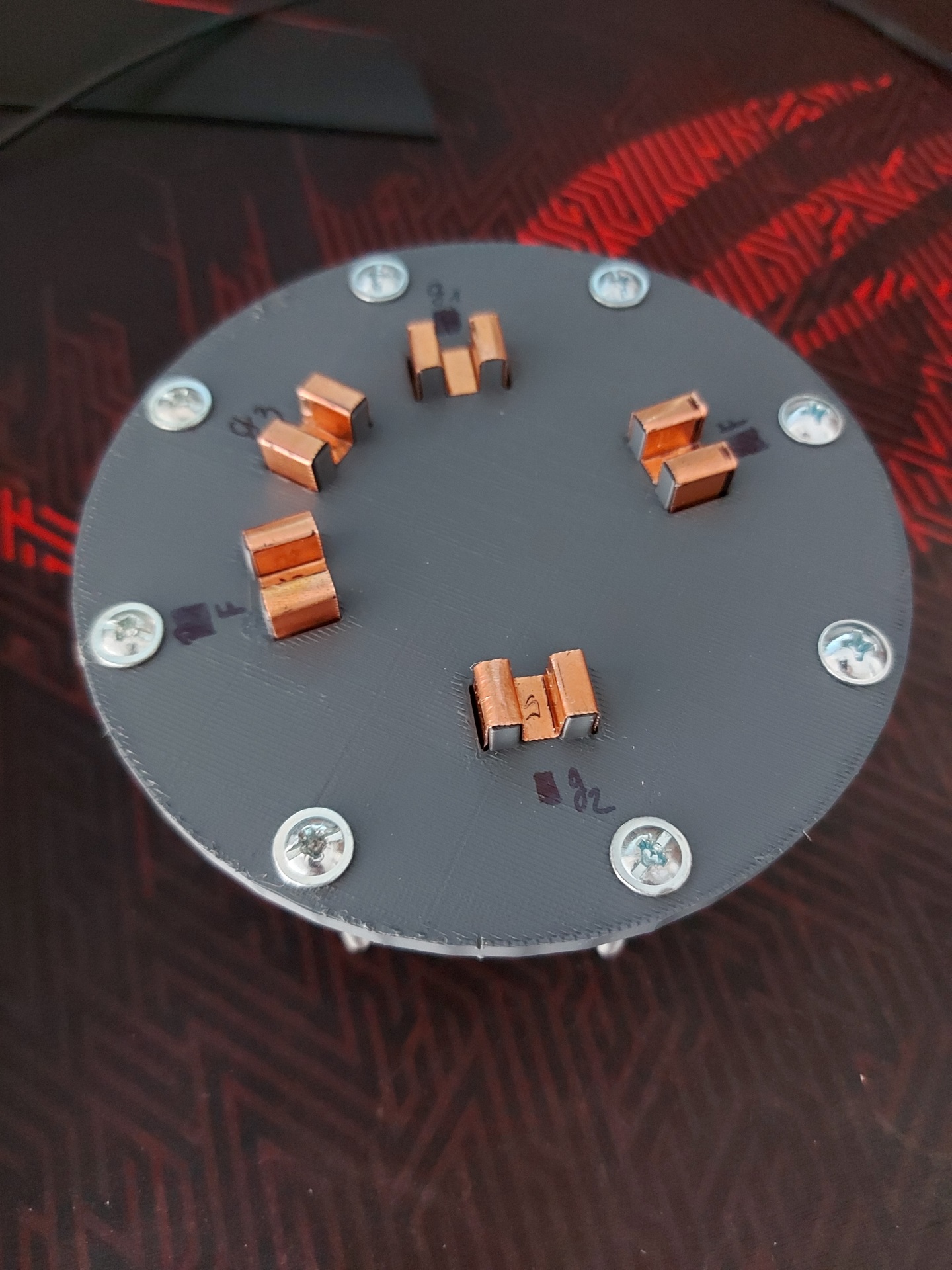

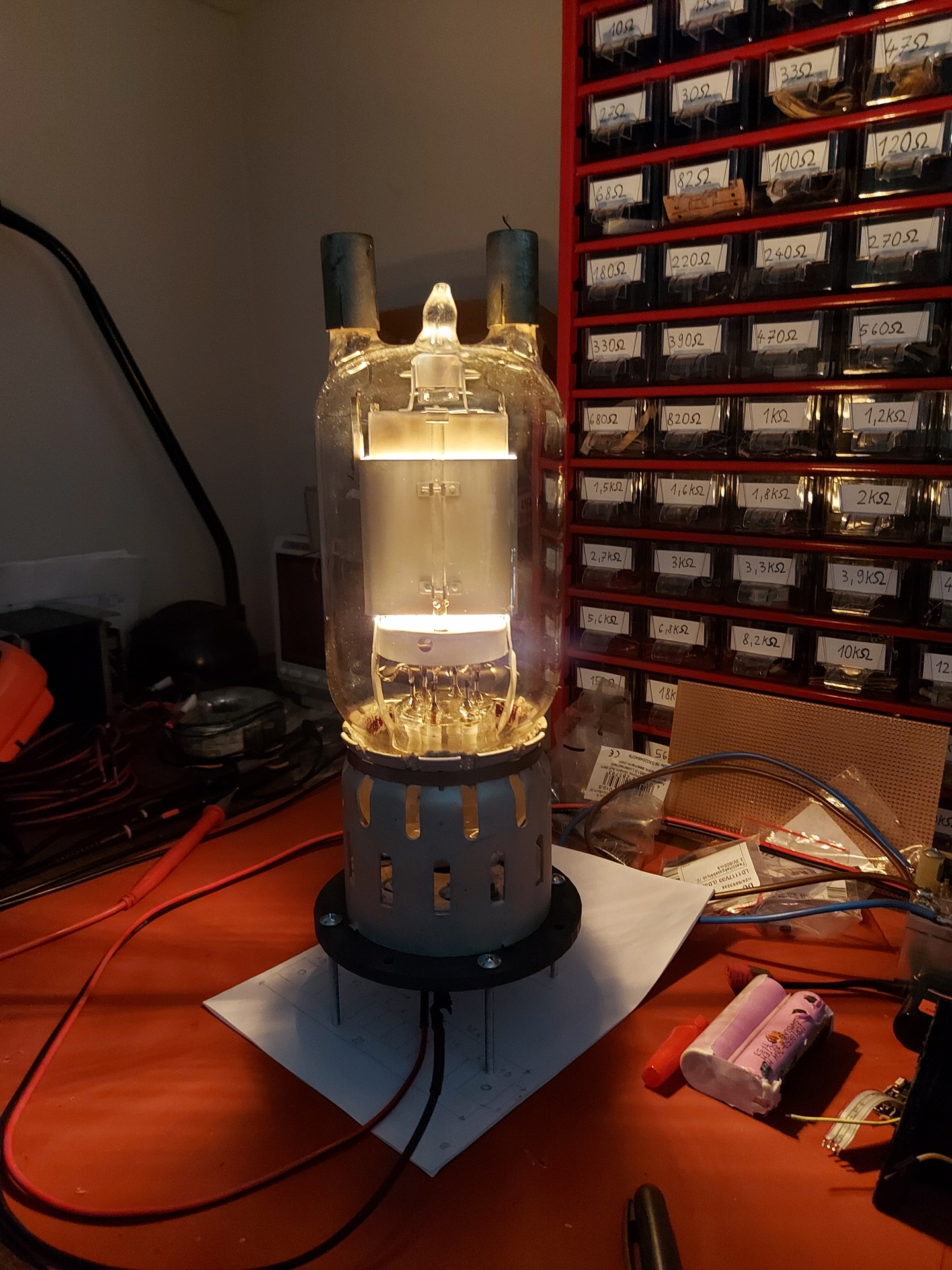

Csinaltam a csőhöz foglalatot. Ehhez a típushoz nem találtam semmi infót.. Az 5S045T-1 típus kapott olyan foglalatot mint a GU-81M.

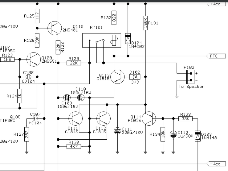

(#) kanocos válasza CHZ hozzászólására (») Márc 24, 2025 /
Ha lesz időd kukkants már rá légyszives
(#) CHZ válasza kanocos hozzászólására (») Márc 24, 2025 /
Idom rengeteg van, nem vagyok otthon, igy nem tudom normalis meretben megnezni a rajzat.
Sokat segitene ha a reles reszt kiolloznad es kep furmatmba beraknad itt.
(#) szendi001 válasza mlaci989 hozzászólására (») Márc 25, 2025 /

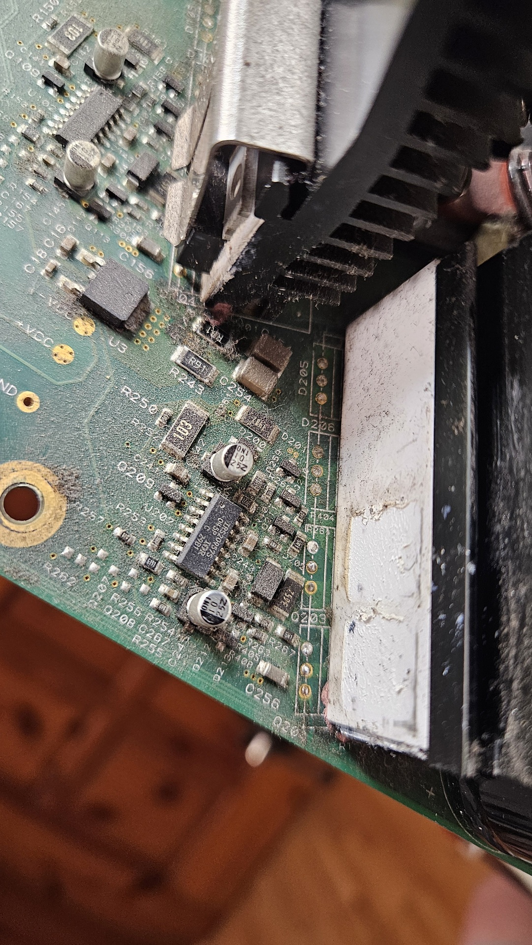

Crown XLS1500 Fet zárlat
Adott a tárgyban szereplő D-class végfok, aminek egyszer csak egy kisebb csattanást követően (hangszórókból) elsötételt. Szétszedve az egyik oldal kimenő fet-jeit full zárlatban találtam. Kiforrasztva nincs már zárlat a helyén, éled is az erősítő (másik oldalával).
A kérdés az lenne, hogy mi okozhatta a halálát? Erdekes módon nem terhelésen, és nem is bekapcsoláskor történt, hanem par perce már ment, épp nem is szólt semmi. A félhíd meghajtó adatlapján nem látok snubbler szerű kört, mint a kapcsitápokban. Töltöttem fel képet a meghajtasáról. Nagyon fontos lenne a megbízhatóság erthető okokból, kellemetlen egy buliban a hírtelen néma csend, és "mi a f.sz" tömeges harsogása

(#) kanocos válasza CHZ hozzászólására (») Márc 25, 2025 /
Remélem ami szükséges benne van.
(#) CHZ válasza kanocos hozzászólására (») Márc 25, 2025 /
Emlitetted, hogy ha a PTC ponton mersz behuz a rele.
Ebbol arra kovetketetek, hogy a C111 kondin nincs 0,7V feletti fesz.
Oka lehet a C110 kondin nem 0V van, Q111, Q112 nyitva van.
Probara zard rovidre a C110 kondikat, kovetkezo proba Q114 trsnyo B E rovidrezarasa, valamelyik esetben stabilan be kell huzni a relenek. Ezek ismereteben tudnek tovabb otletelni.
A hozzászólás módosítva: Márc 25, 2025

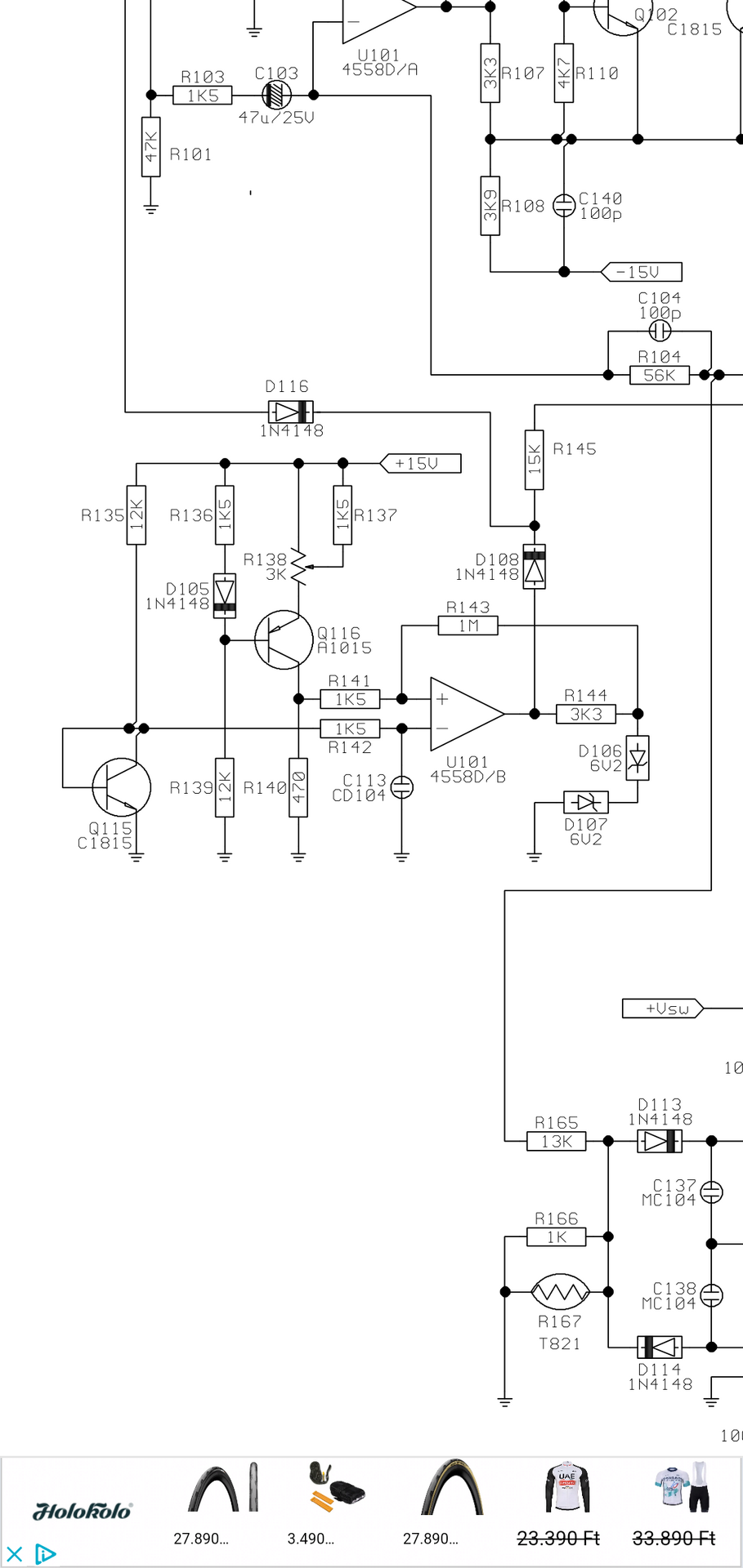

(#) kanocos válasza CHZ hozzászólására (») Márc 30, 2025 /
Szia! Zárogatásra nem húz be a relé viszont c109 kondin 0.7 feszültség van. Q110 vagy q109 vacakolna?
(#) CHZ válasza kanocos hozzászólására (») Márc 30, 2025 /
Szia, R130 atkotesevel sem huz be?
Ha csak a c109 kondit zartad at akkor meg megmarad a 0,7V, mivel ott ket kondi van sorosan kotve. Ha a c111 kondin 0,7V feletti fesz lesz behuz a rele aq111 112 114 akadalyozhatja. 114 a gyors lekapcsolast oldja meg, masik kettot vegfok hiba nyitja ki.
D106on nem mérek csak 0.7volt feszültséget r145 pedig q111 lábára megy. Itt lehet a hiba? D107en 6,1voltot mérek.
(#) kanocos válasza CHZ hozzászólására (») Márc 30, 2025 1 /
Közbe láttam szembe van egymással az jó. Viszont r140re kér potival beállítani 460mvoltot de nem tudom 670mv alá vinni
Igy reszlekeben telon nem tudom osszerakni a rajzat!
Arra nem valaszoltal amit elozoleg javasoltam…!
R130 zárásával nem húz be a relé, a két szembe fordított kondit próbáltam egyenkén és sorban is zárni akkor sem történt változás.
Tapfeszultseg megvan a rele tekercsen?
(#) CHZ válasza kanocos hozzászólására (») Márc 31, 2025 /
C111 et kiveszed, hogy reagal?
