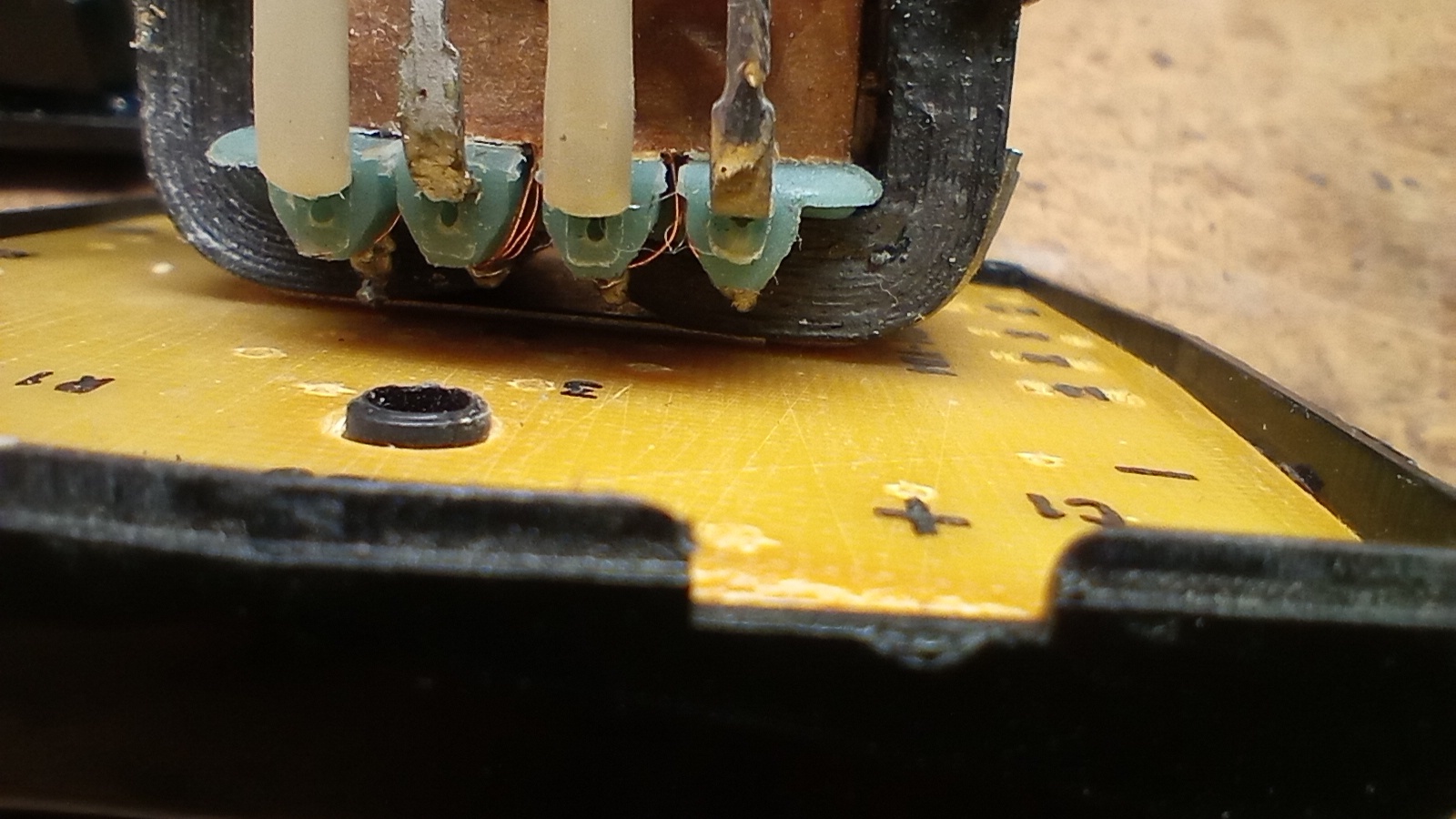

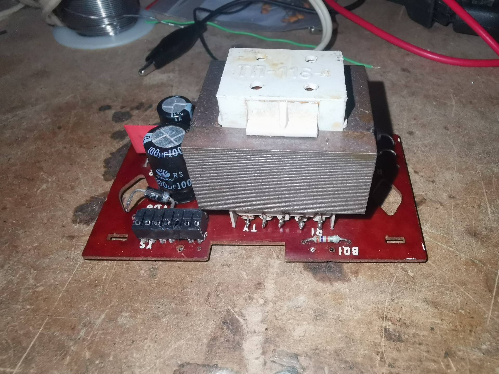

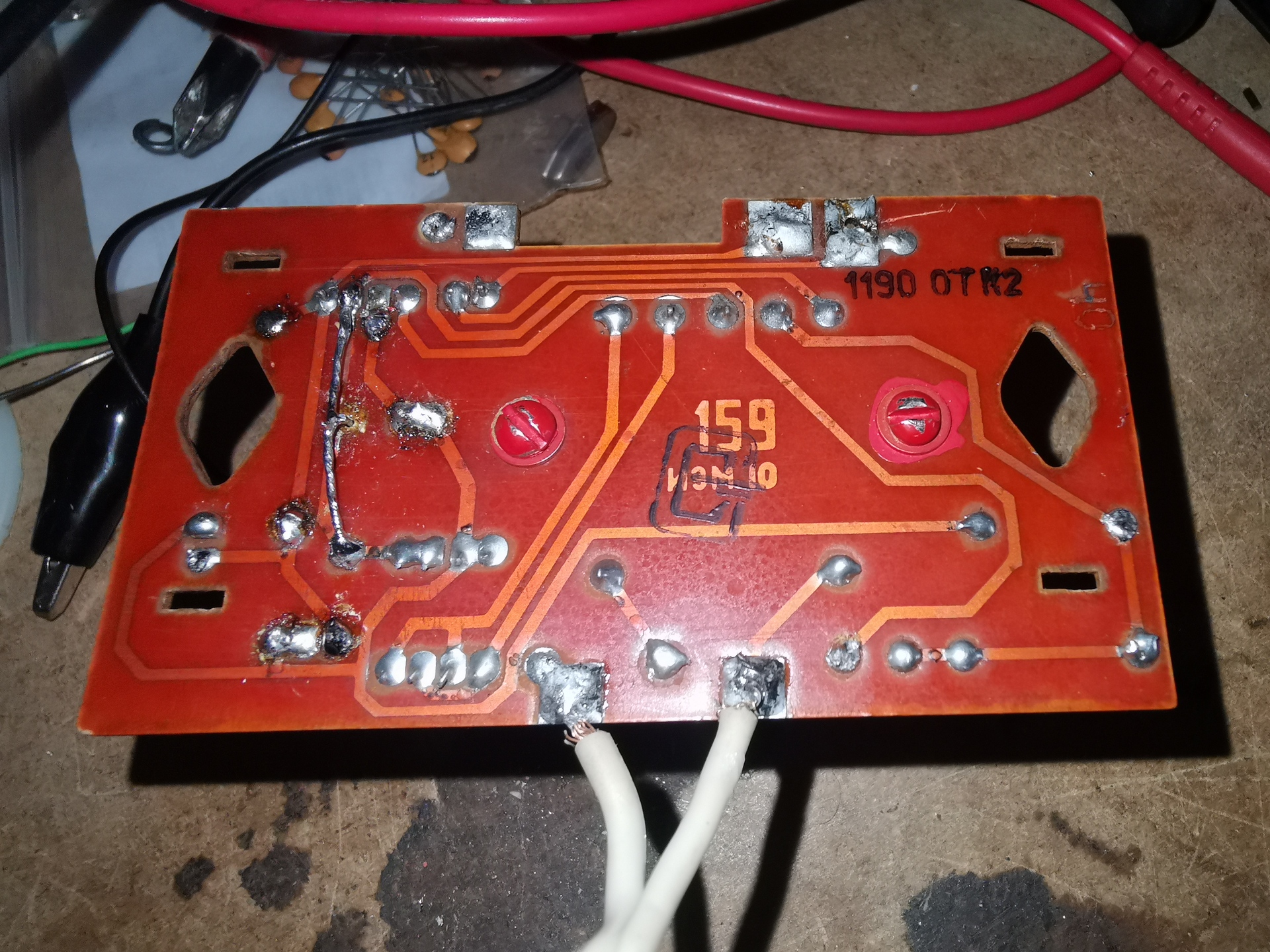

Igen, én is úgy láttam, hogy az üres, 2. csatlakozóhoz dupla tekercskivezetés van forrasztva. Sajnos csak reggel realizálódott bennem a felismerés, hogy a háromszínű vezeték másik végét is le kellett volna fényképezni...
Este lefotózom neked az óra alaplapját a bekötéssel. Meg a trafó típusát, ha látszik...

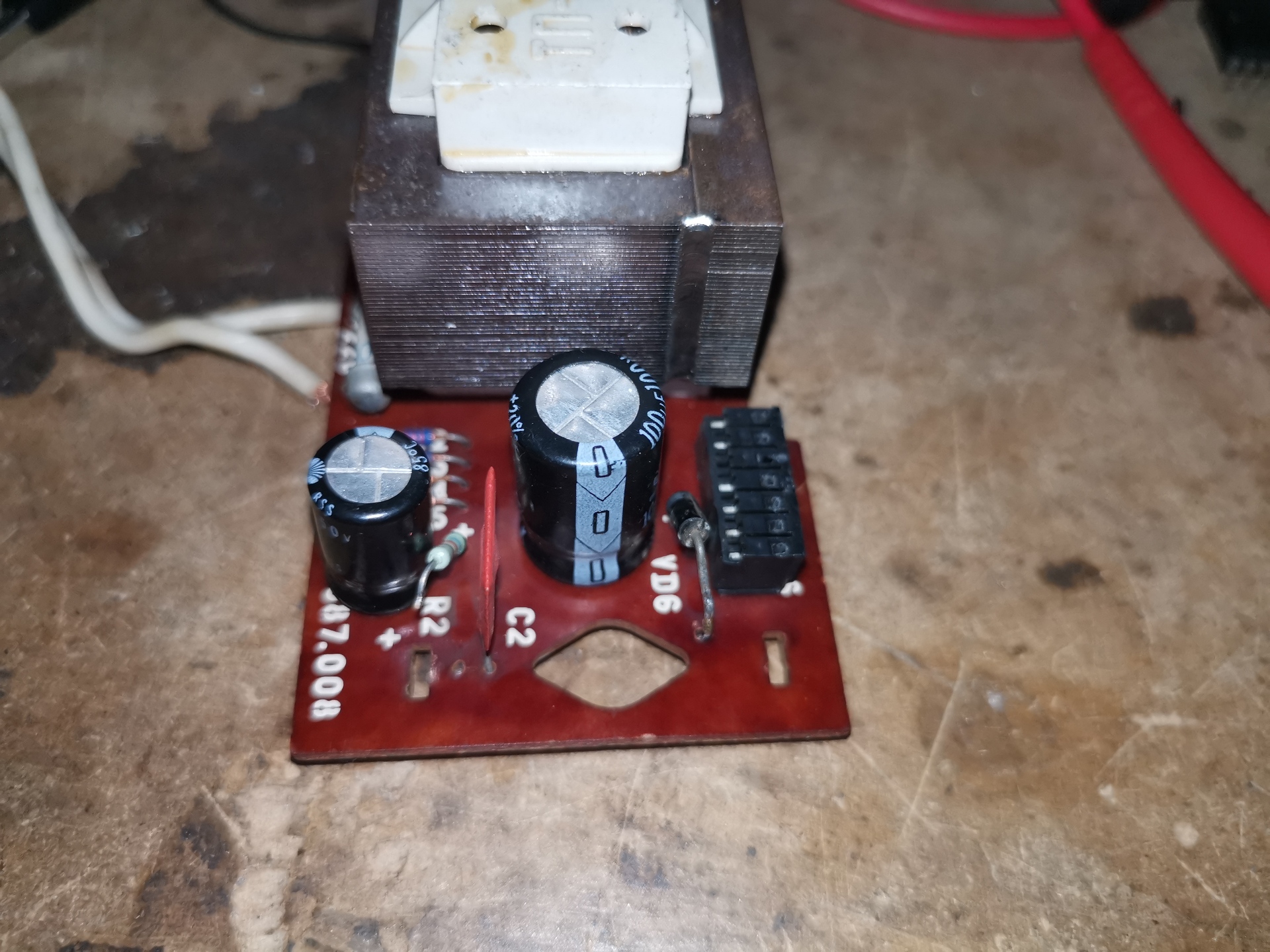

Nekem az a verzió van, amikor egybe van építve a trafó a dobozzal. Különböznének a trafó kimeneti pontjai? Nekem az első csatlakozóhoz van a dupla tekercskivezetés forrasztva és a forrasztási nyomból azt látom, hogy az üres volt, nincs ott ónmaradvány. Neked a másodikhoz van a dupla tekercskivezetés és üres.

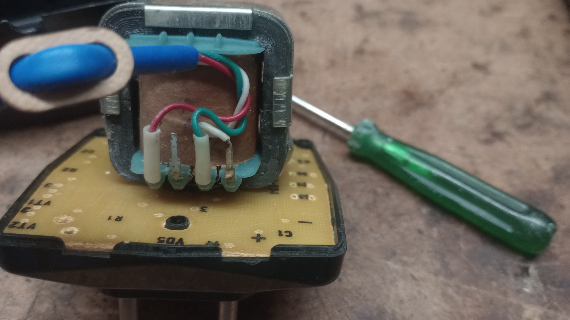

Az enyém dugasztápos. Este megszakértem, aztán írok.

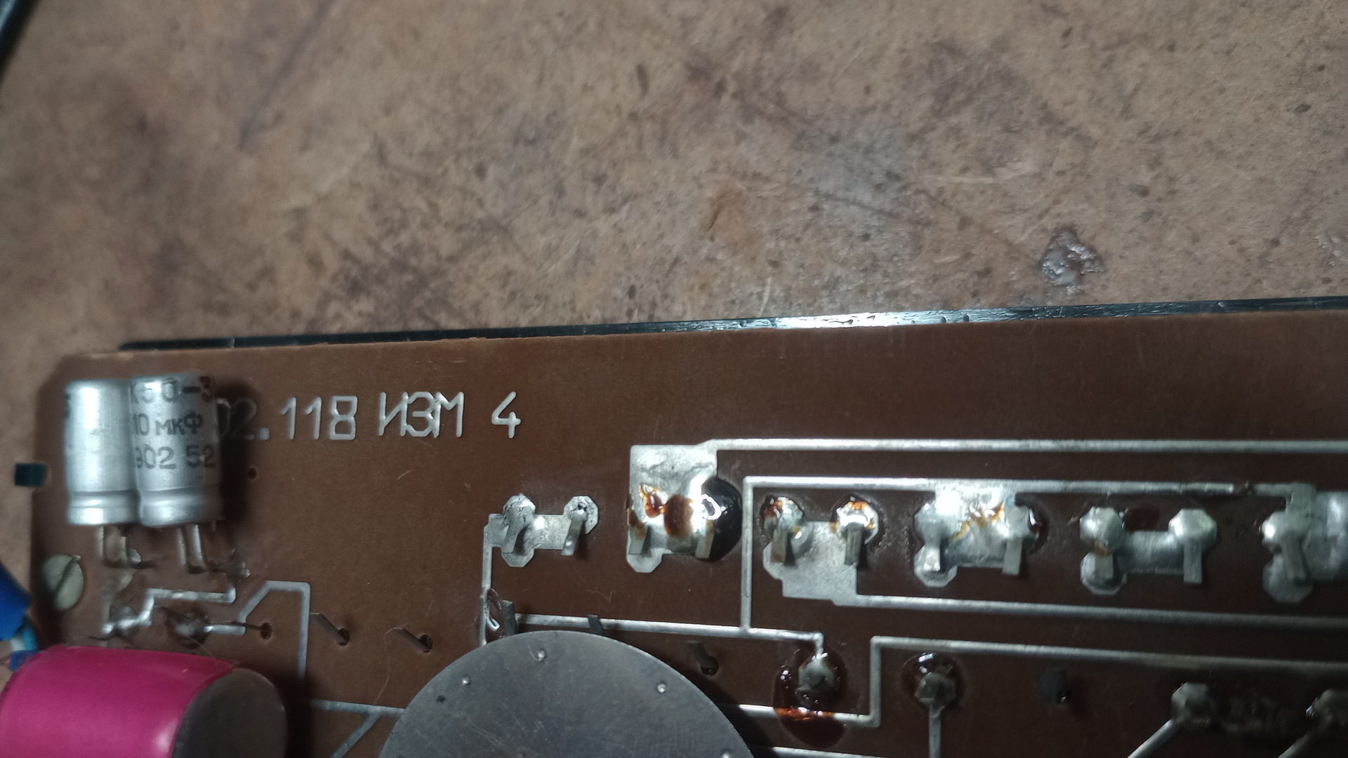

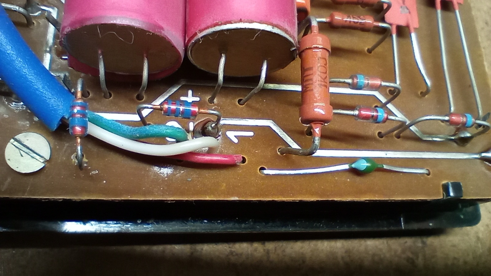

Itt a mai termés. A trafón semmilyen jelölés nincs. A 2. (üres) kivezetésre nem is kettő, de három szál van forrasztva.
Köszönöm

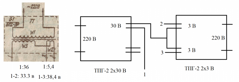

Jobban megnéztem, az első kivezetésre nekem is 3 szál van forrasztva. Megmértem a feszültségeket. Ha az 1. pont (3 szálas huzal) a közös pont, akkor:2. csatlakozás: AC - 39 V 3. csatlakozás: AC - 2.9 V 4. csatlakozás: AC - 2.9 V Remélem, ha így kötöm be, működni fog.
Így nem működik, de szerintem ez a bekötés nem is ehhez az alaplaphoz és trafóhoz tartozik. Te vagy valaki más esetleg meg tudná mérni az 1-2-3 feszültséget az alaplapon? Előre is köszönöm szépen!
A W2 tekercs, a kijelző két végére csatlakozik, max pár ohmmal, onnét visszakereshető.
Köszönöm. Megvan ott az AC 5V körüli feszültség, de nem működik. Valami hibás lehet. Tranzisztorok, kondenzátorok, ellenállások jók. Kristályt is próbáltam másikkal, de nem kapcsol be. Forrasztások is jók.
Vedd le a transzformátort, a kijelző fűtőszálát mérd meg. Ha szakadt, oka lehet hogy nincs kijelzés.
A trimmer kondenzátort tekergettem és halványan világít a kijelző. Kiszedtem, a helyére teljesen más értékű kondenzátort tettem és kicsit erősebben világít, de még halvány. Cserélem majd 5-20 pF érték körüli trimerre, remélem utána működni fog. Vagy van valami fix értékű kondenzátor helyette, ami jó lehet?

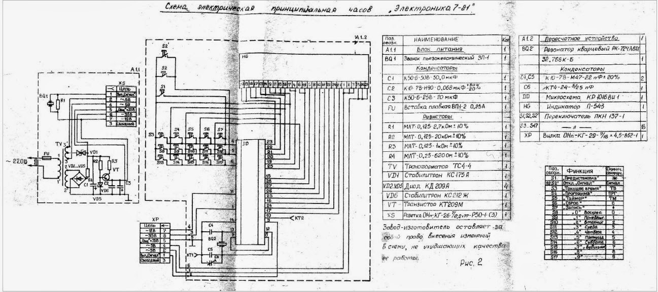

Elektronyika7-21-01Keresem az Elektronyika7-21-01 kapcsolási rajzát.Köszönöm a segítséget!
Köszönöm kaptam rajzot!

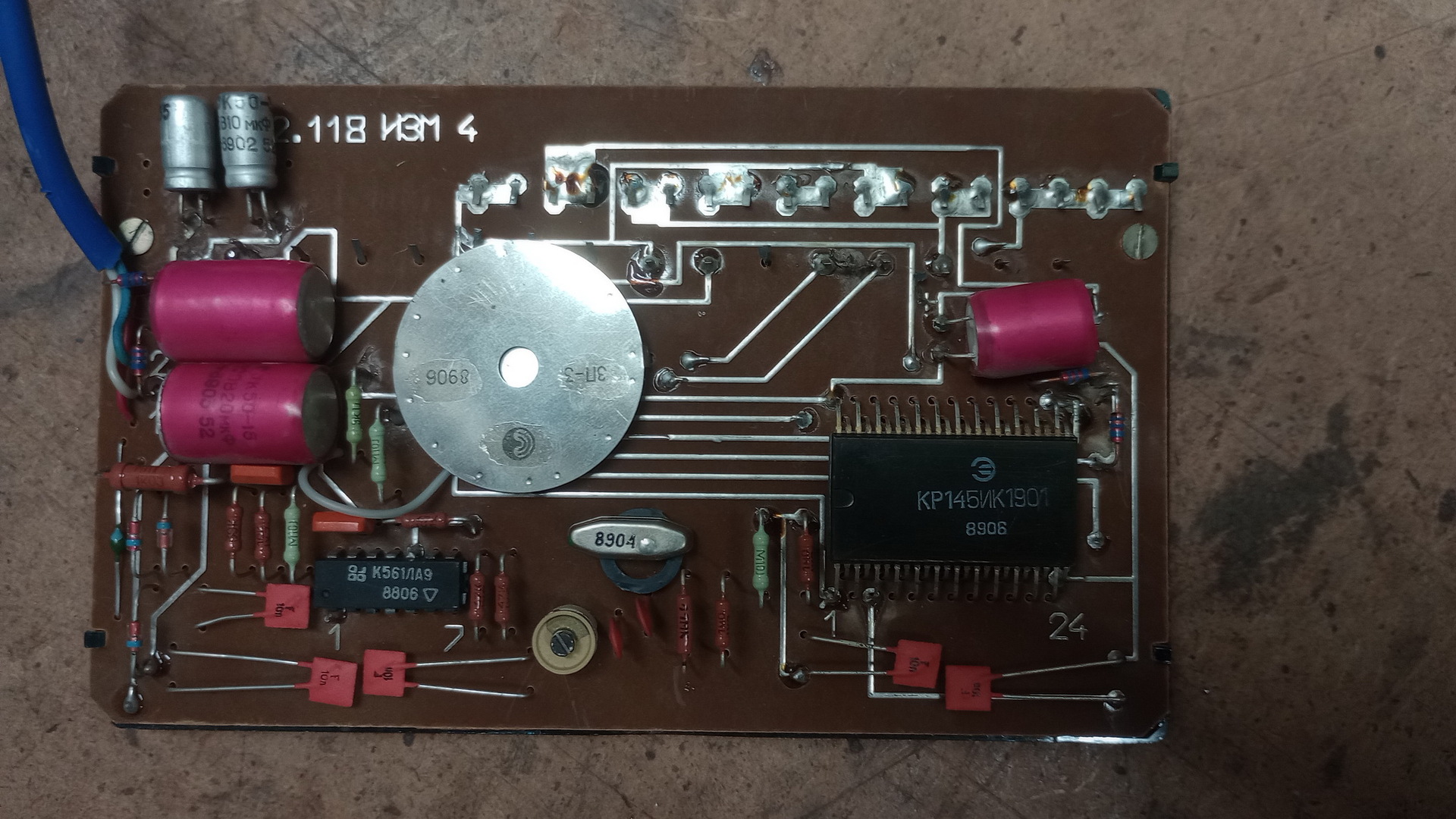

Electronica start 7231 digitális óra ICSziasztok! Electronica Start 7231 típusú digitális óra kapcsolási rajzában a K561LA9 (К561ЛА9) IC szerepel, de nekem a képen látható IC van a helyén. Valaki tudja miért?
Ha minden igaz, akkor ez egy olyan ic, ami két dallamot játszik le egymás után. Valószínűleg az ébresztő dallam az nem egyszerű csipogás, mint pl. az enyémben, hanem a beégetett két zene.

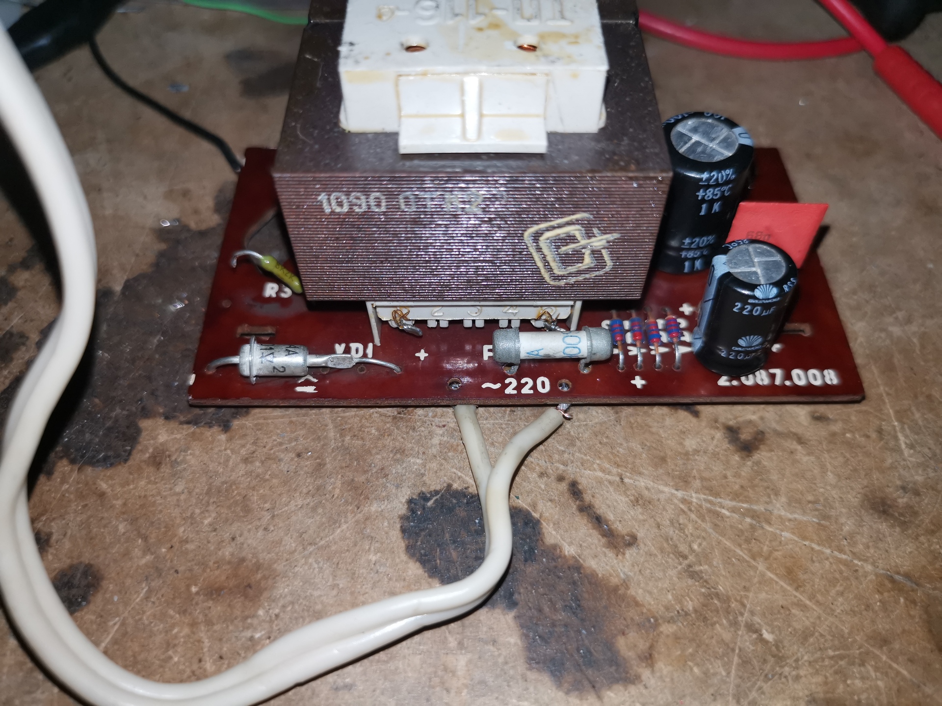

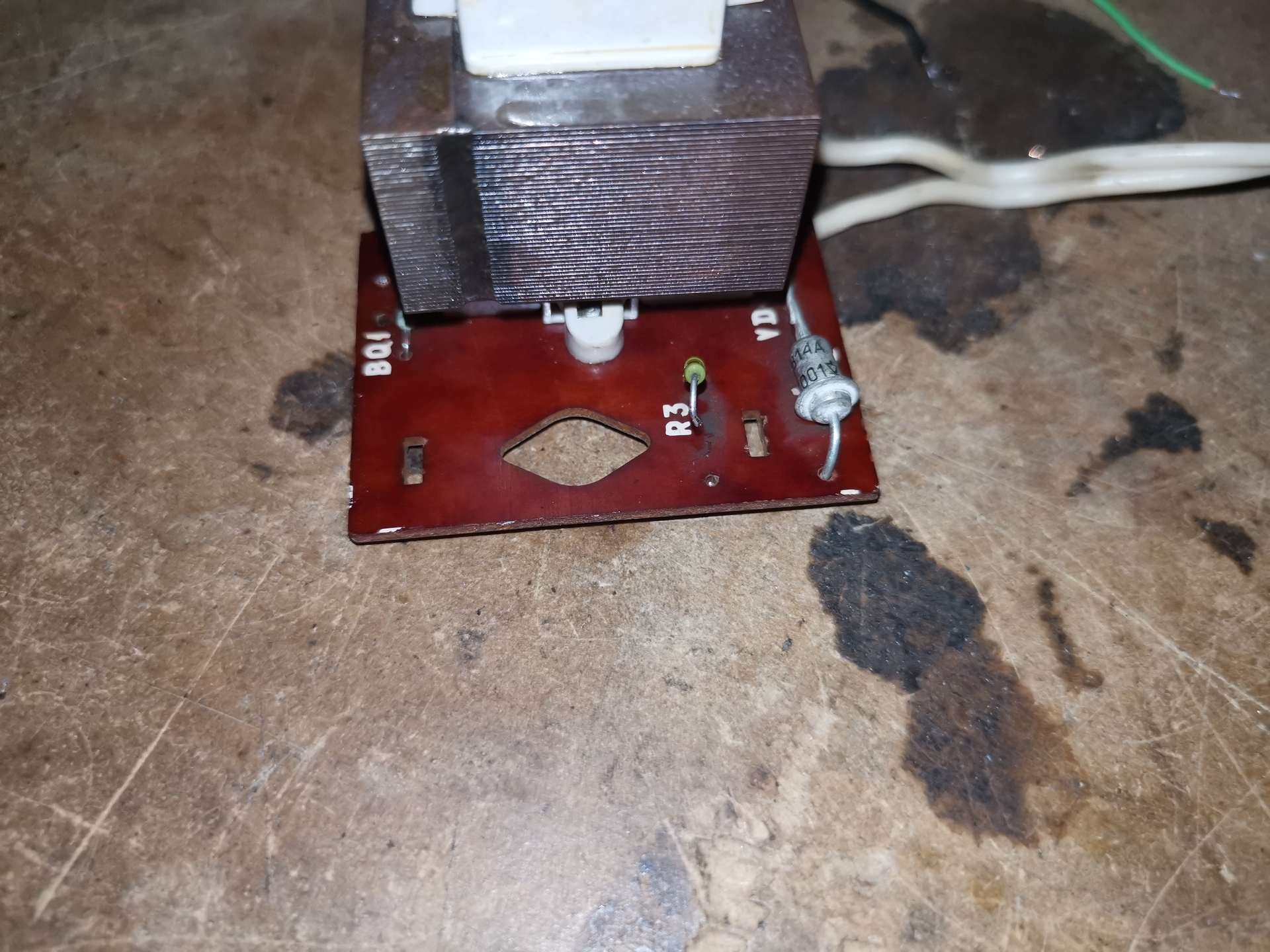

Miért van az, hogy a Elektronyika7-21-01 órám a üresjáratban a megadott lábakon megvan a tápfesz de amikor összerakom akkor megemelkedik a - 12V - 30V-ra. A szegmensek max fényerővel világítanak. Az órajel 32Hz szkoppal mérve megvan.
A príma szovjet elektrolitkondenzátorok milyen kondícióban vannak? Táptranzisztorok rendben vannak?
Kondikat kicseréltem. A tranyót pótoltam BC547-re.
De szerintem nem is ez lehet a saját táppanelja. Pld hiányzik a tranzisztort helye. R4 ellenállás helye.
Jobban járnál, ha egy 12V-os stabkockával (7912) helyettesítenéd ezt az áramkört.
Már megcsináltam, de ugyanaz. Következő lépés kiszedek mindent és újra építem.

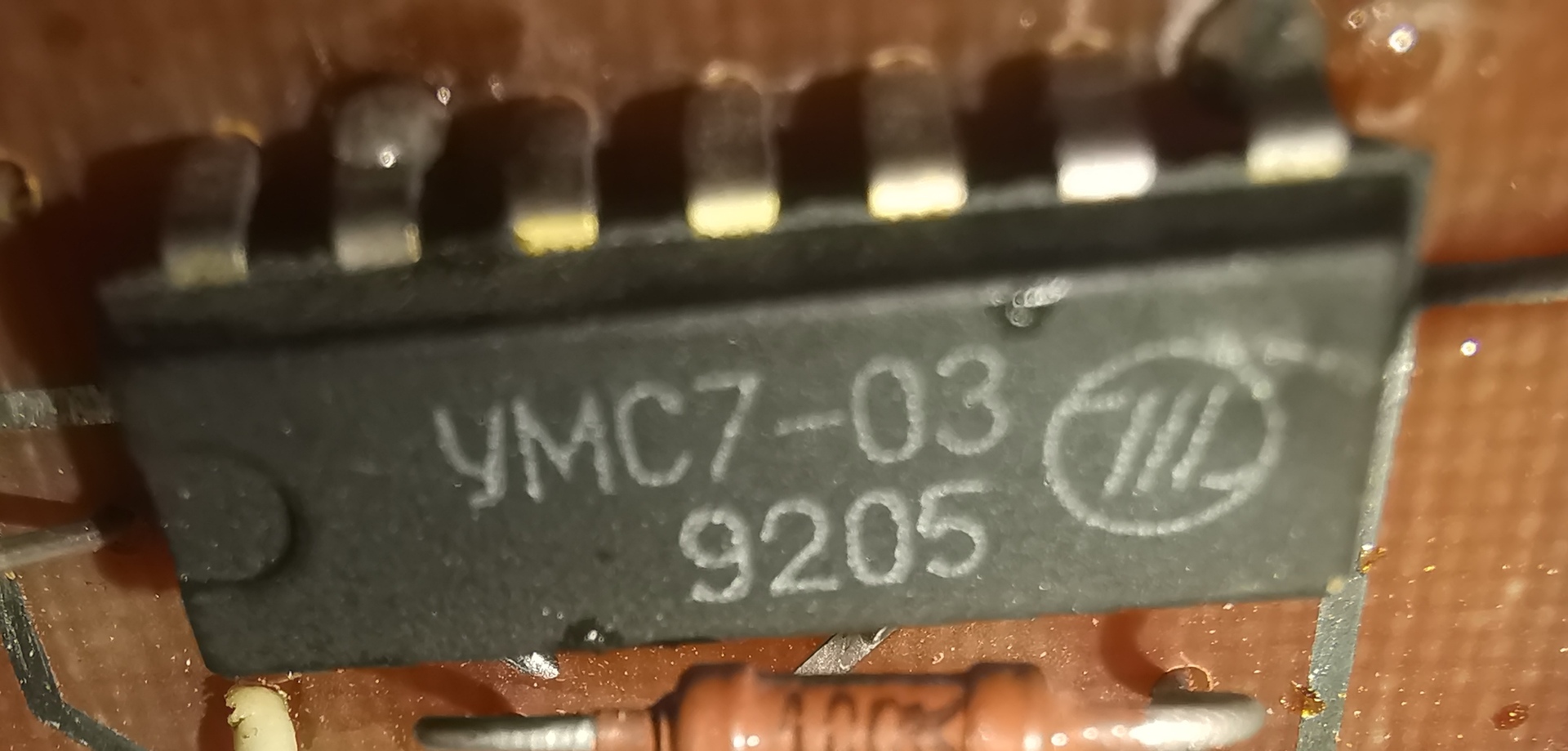

Köszönöm. És a kapcsolási rajzban miért szerepelhet a K561LA9 IC? Gondolom, nem helyettesíthetem a képen látható IC-t K561LA9-re (NAND kapu), mert teljesen más a működésük, vagy igen? Keresem a hibát. A kijelző összes szegmense szépen világít (4 db 8-ast jelez), majd percek múlva egyre halványabb. Mivel minden világít, az időt sem mutatja, gombokra sem reagál. A bemenetnél lévő 1k ellenállás nagyon melegszik, de nem hibás (kiszedve és megmérve az értéke 1.002k).

A K561LA9 az ébresztő hangot előállító multivibrátor. Valóban nem tehető be az UMSZ7 helyére. Biztos, hogy neked Sztart 7231 órád van? Bár most találtam olyan Sztart 7231 kapcs. rajzot, amin nem is szerepel más IC a KR145IK1901-en kívül. Úgy látszik, hogy több változata van ennek az órának. Lehet, hogy rossz maga a nagy IC, vagy pedig nem kap órajelet, tápfeszültséget.
A hozzászólás módosítva: Márc 28, 2025
Attól félek, hogy a nagy IC a rossz. Szinte mindent ellenőriztem, nem találtam hibát. Feszültségek is rendben vannak. Másik kristállyal is próbáltam, kondikat cseréltem, tranzisztorok is működnek. Az órajelre én is gondoltam, de annak ellenőrzése meghaladja a tudásom. Az УМС7-03 ic-re gondoltam még. Annak van valami helyettesítője?
Az УМС7-03 egy dallamgenerátor. Annak nem sok hatása lehet az óracsip működésére.
