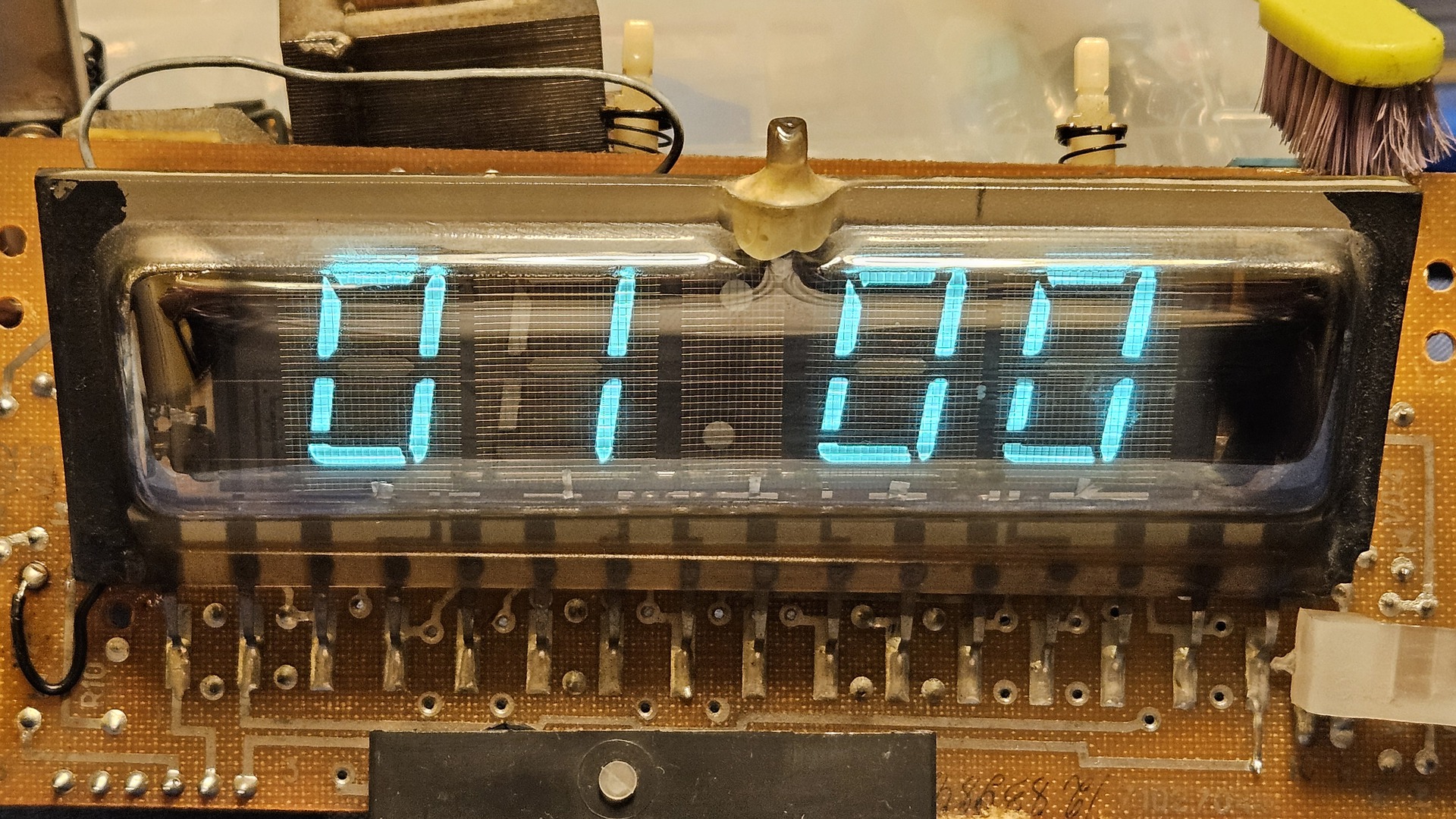

a b c d e f g ?
kijelző szegmens..
Üdv. M.
(#) Udvari Zsombor válasza user1914 hozzászólására (») Júl 24, 2024 /

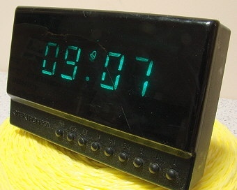

Elvileg minden szegmens működik, máskülönben a 0-7 számoknál látszana a hiány, nem?

(#) somitomi válasza Udvari Zsombor hozzászólására (») Júl 25, 2024 /
A leírtak alapján a BCD-kód legfelső bitét nem kapja meg/dolgozza fel a dekódoló áramkör, de én most így hirtelen semmilyen rajzot nem találtam, hogy meg lehet-e keresni, hol veszik el a jel.

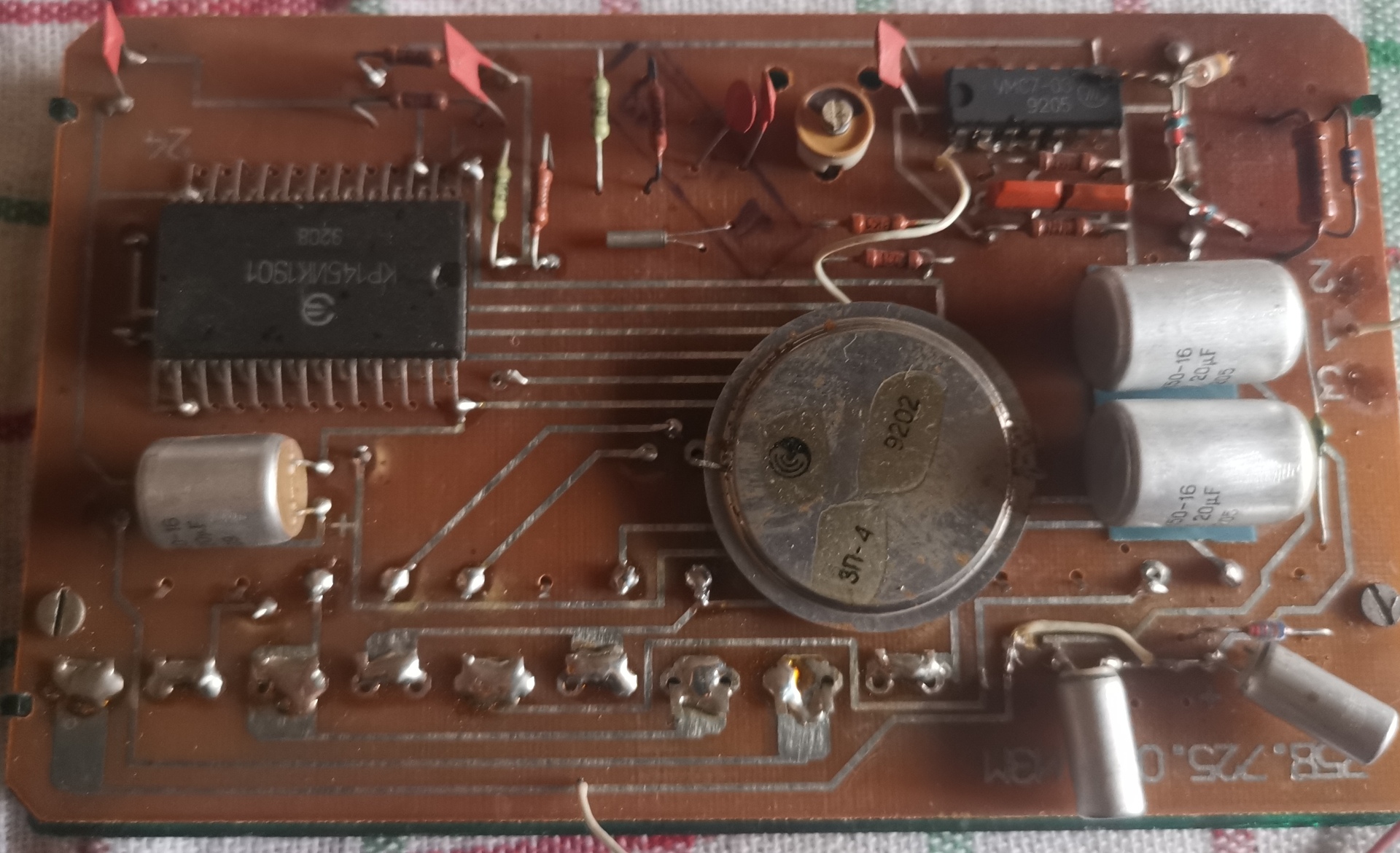

A "szétszedtem" oldalon jól át van fotózva egy "Elektronyika 6" óra itt.
(#) kisgeri válasza Udvari Zsombor hozzászólására (») Júl 27, 2024 /
Valóban jól írja somitomi. Ha neked is ez a 3 chipes verziód van, akkor a K176IE13 (К176ИЕ13 óra IC) és a K176ID3 (К176ИД3, BCD -> 7szegmenses dekóder) közötti 4db vezetősávot és forrasztást ellenőrizd, hogy nincs-e kontakthiba. Ha nincs, akkor méréssel az is eldönthető üzem közben, hogy ezek melyike rossz.

(#) Udvari Zsombor válasza kisgeri hozzászólására (») Júl 27, 2024 /
Az alulnézeti kép alapján merrefelé kellene ellenőriznem a panelt?
(#) kisgeri válasza Udvari Zsombor hozzászólására (») Júl 27, 2024 / 1
Bejelöltem a BCD vonalakat. Ebből is a piros ami vagy szakadt, vagy valamelyik IC rossz.
