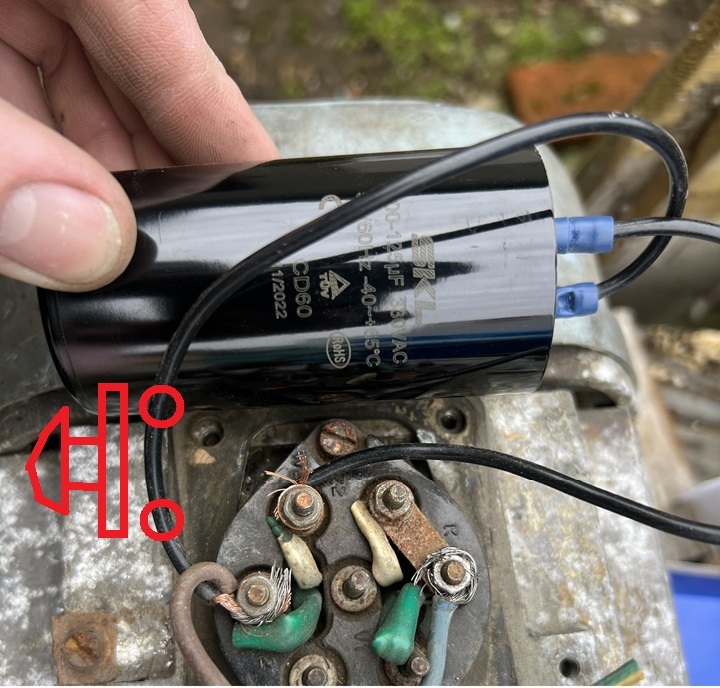

				Szia! Ez a fajta nyomógombos bekötés jó lehet az enyémhez is? Kérlek a mostani bekötést ne vedd komolyan, csak spontán kötöttem be, hogy egyáltalán működik-e a villanymotor. Válaszod előre is köszönöm, üdv, Laci
				Ha a zöld a főfázis, a fehér a segédfázis, valamint állandó üzemi kondis bekötés a cél, és a forgásirány is megfelelő, akkor ez így jó.
				Véglegesre illik azért szebben lezárni a vezetékek végeit...
				Szia! Csatlakozom az előttem szólóhoz. Az jó lenne ha tudnál mérni egy tekercs ellenállást ami eldöntené, hogy melyik tekercs a főfázisú és ha az a zöld szigetelőcsővel jelölt akkor csak annyit kell még hozzátenni, hogy a barna "L" (fázis)-ról a kondenzátor vezetékét le kell kötni de az "L" az marad a helyén a motor ezen kapcsán és innen kell egy nyomógombon keresztül a kondenzátor szálának adni induláskor a fázist. Nekem úgy tűnik mint ha ez a motor már át lenne tekercselve, mert nem gyárinak néz ki a tekercsvégek kihozatala. Úgy, hogy ha próbára bekötöd a motort és az is eldőlt, hogy melyik a főfázis tekercs akkor az adattáblán szereplő "indítórelés indításra" utaló jelzés csak akkor válik helytállóvá ha a motor tekercselése hibátlan (nem menetzárlatos egyik tekercse sem) és a nyomógombot elengedve a motor fel tudja venni a fordulatot. A kondenzátor értéke az jó lesz az indításhoz.
				Szervusz! A "jóvanazúgy" kategória győztese díjra jelölve DE próbára megfelel .... vagy ne írjak itt Vandál Vendel dolgokat?   Nekem nyomógombnak a szabad vezetékvége is megteszi DE avatatlannak nem ajánlanám.
				Indítókondis bekötés a cél, pár hónapja azt ajánlották itt, hogy indítókondi kell neki. Csak próbából kötöttem össze, hogy egyáltalán elindul-e. Kaptam a villanymotort. Indulás elejéig adtam neki feszültseget, de 2x5 mp-es járatás után már meleg volt a kondenzátor.
				Direkt kiemeltem, hogy csak spontán kötöttem be, azért akkora barbár nem vagyok, hogy így maradjon?
				Pontosan ahogy VIM írta. Ellenőrizni kell hogy valóban a zöld a főfázis, és a fehér a segédfázis. Ha igen, akkor minden ugyanígy, de a kondi csak indításkor lesz a körben. Lerajzoltam amit VIM leírt. Illetve ha a forgásirányt is meg kell fordítani, akkor pl. a segédfázis végeit fel kell cserélni. A hozzászólás módosítva: Márc 31, 2025

				Szia! A forgásirányt úgy lehet még megfordítani, hogy ami a képen jobb oldalon van áthidalás az átkerül baloldalra (tehát a segédfázis másik vége kerül így közösítésre) és a nyomógombos bekötés mindkét vége jobbra kerül az áthidalás helyére. Én még ilyen tekercskivezetést és hozzá rendelt áthidalást még nem láttam de ez nem jelenti azt, hogy nincs. A tekercsek kivezetéseit úgy szokták kihozni, hogy az áthidalás(oka)t csak át kelljen fordítani nem áthelyezni, főleg ha csak egy áthidalással lehet megoldani a forgásirány váltást.
				Nem. Ahhoz kellene a hozzávaló relé ami nem vagy nehezen beszerezhető és ehhez tudni kell a motor áram áramfelvételeit (mennyi az induláskori és mennyi az üzemi). Az adattáblán lévő adatokat alapul véve a MIHA B 100/400 jelű relé való hozzá, a kondenzátor értéke az jó amit használsz.
				Szia! Megmértem a 2 tekercset. Ezek szerint akkor jó a bekötésem? Raktam bele nyomógombot, ha hálózatba dugom  berreg, nyomógombra megindul, megpróbálok kérni lakatfogót, kíváncsi lennék az áramfelvételére, mert a világítás a szobában villog rá. 1x16Amperem van itthon.
				Akkor a bekötés az úgy jó lesz. A vezeték keresztmetszet az ne legyen kevesebb 2.5mm2-nél de ez érvényes egészen a mérőórától jövő szaszra is.
				Ha már kézben van a műszer, akkor a motortesthez képest is ellenőrizd az esetleges átvezetést. Természetesen arra számítunk, hogy a házhoz képest egyik tekercsvég sem mutat átvezetést.
				Házat 2.5-el vezetékeltem újra, szóval ilyen gond nincs. A műhelyt majd most kezdem   Megmértem az áramfelvételét, hálózatra dugáskor 50-60Amper, indítás után 8-8.5A Szóval szerintem (laikusként) ez így jó lesz. Jöhet majd a beépítés. Nagyon szépen köszönöm neked és Alkotónak a segítséget!     | Bejelentkezés Hirdetés |
