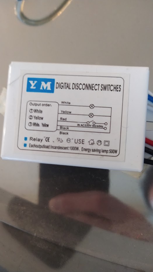

Egy csillárban a képen látható relét mivel lehet kiváltani és hogyan kell bekötni? 2 kört kapcsol, kapcsolásonként a sorrend A-BE, A-KI B-BE, AB-BE, AB-KI. A csillárt egypólusú kapcsoló kapcsolja és 2 vezeték van.
A kapcsolót direkt rákötöd a két izzóra. Ha ez nem tetszik, akkor egy másik ugyan ilyenre.
Esetleg veszel egy kétcsatornás rádiósat, a jelenlegi kapcsolót leszeded, és a rádiós gombját felteszed helyette. Mennyezeti lámpaSziasztok!Van egy Mennyezeti távirányítós lámpa. Amikor megpróbálom bekapcsolni, fel villan (kattog) és le is kapcsol.Szét kaptam gondolom nem húz be a relé. Le fotóztam ,a kérdésem az lenne hogy ha vennék ilyen relét mire kell odafigyelni? (mármint ezeknek egyforma a lábkiosztása? Válaszokat köszönöm
