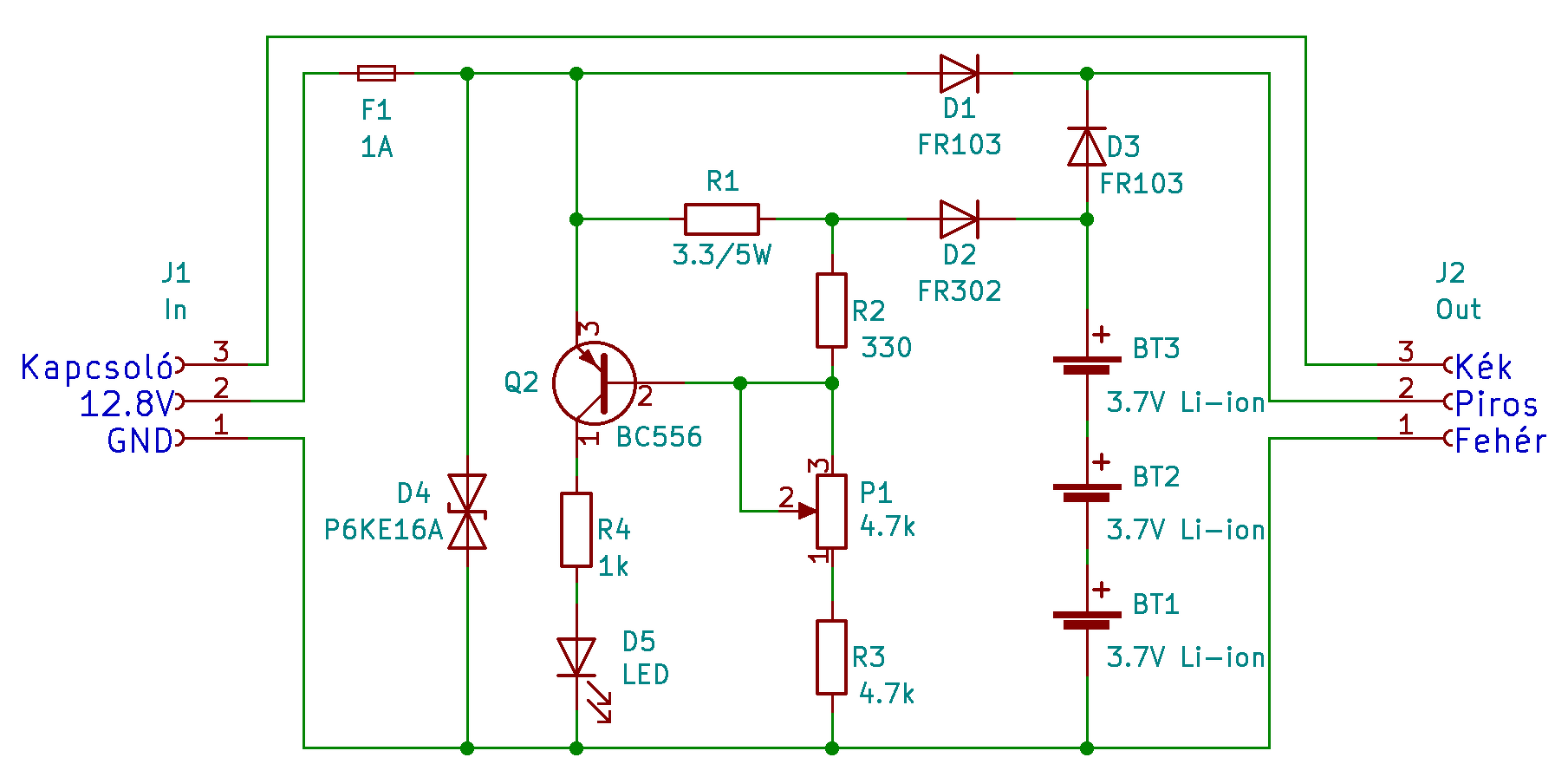

(#) Régi motoros hozzászólása Szo, 19:40 /
IC nélkül?
Üdv! Van egy pofonegyszerű UPS áramkör. Addig biztosít akkuból delejt, amíg a bemeneti 12.8V kimarad. A legegyszerűbb módon, hogyan oldható meg az, hogy egy LED világítson töltés közben, és kb 100mA töltőáram alá csökkenve ne világítson. Mivel fiók projekt, a felhasználható alkatrészek nagyon korlátozottak, kb NPN/PNP tranzisztor, ellenállás és LED, esetleg TL431.
Cél a minél egyszerűbb, kevesebb alkatrész felhasználás. Köszi.
Ui.: A Li-ion cella balansszal most ne foglalkozzunk...
A hozzászólás módosítva: Szo, 19:41

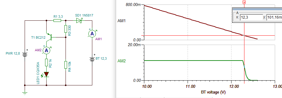

(#) proli007 válasza Régi motoros hozzászólására (») Szo, 20:29 / 2
Ha felcseréled a 3,3 ohm-ot a diódával, akkor lehet érzékelni rajta az áramot.
Mivel 100mA esetén ezen 330mV feszültség esik, a bázis-emitter pedig 600mV körül nyit,
Ki kell egészíteni 330mV-al ezt a feszültséget. A váltás nem lesz hirtelen, de lehetne visszacsatolást is alkalmazni. A 12,8V, gondolom állandó, az előfeszítés miatt.
(#) Régi motoros válasza proli007 hozzászólására (») Szo, 21:40 /
Akkor ha jól értem, és a bázisellenállás alsó tagját szabályozható alkatrészre cserélem,
a kapcsolási küszöb is szabályozható lesz?
(#) proli007 válasza Régi motoros hozzászólására (») Szo, 21:50 /
Alapvetően igen, de túl sokat ne várj egy BE küszöbfeszültségtől.
(#) Régi motoros válasza proli007 hozzászólására (») Szo, 21:55 /
Akkor jó lesz. A plusz alkatrészek értékeit nem számoltam...
Köszi a megoldást.
