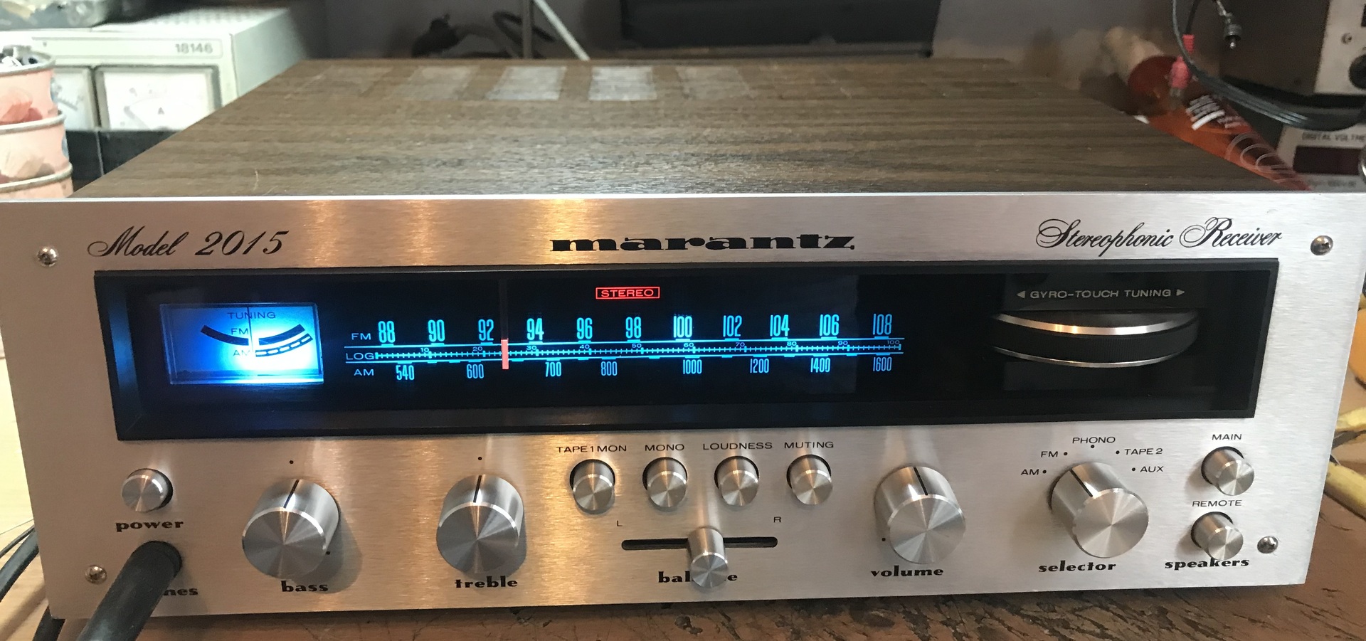

Nyolcvanas években gyártott Pioneer (egyéb japán termékek is) sztereó erősítők, tunerek esztétikailag és hangminőségben sokkal jobbak voltak.
AIWA rádióerősítő amit akkoriban használtam, 10 évig hibátlanul működött.
Később régebbi gyártású MARANTZ is jól működött, még ma is megvan.
