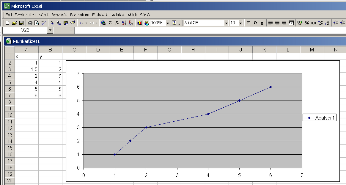

Excel adatok megjelenítése, \"lineáris\" skálán
Már korábban is kérdeztem, de nem emlékszem milyen válasz született, viszont most megint szükségem lenne a megoldásra. Mellékeltem egy kitalált adatsort, és felül azt a képet ahogy ezt megjeleníti a táblázatkezelő, és alul azt ahogyan én szeretném látni.
Azt kellene elérni, hogy a vízszintes tengely egy számegyenes legyen, és az adott értéknek megfelelő helyen legyenek az kapcsolt értékek.
Valamint ha az indokolt, akkor ezt a vízszintes skálát szeretném még logaritmikusra is átállítani -ha lehet-, és ezen a logaritmikus kiosztáson is a neki megfelelő helyre kerüljenek a kapcsolt értékek.
Hogyan tudok célba érni?
(#) Skori válasza Alkotó hozzászólására (») Ápr 22, 2025 / 2
Ilyesmire gondoltál?
Nekem régi excelem van, abban a diagramnál adatpontokból állót kell választani vonallal összekötve.
A hozzászólás módosítva: Ápr 22, 2025
(#) Alkotó válasza Skori hozzászólására (») Ápr 22, 2025 /
Igen, köszönöm!
Nekem sokkal újabb táblázatkezelőm van, de itt is működik.

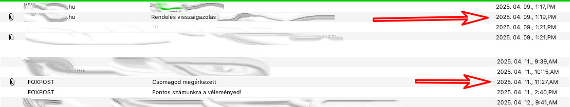

Mostanában küldtem magánszemélynek csomagot, ha jól emlékszem, négy nap alatt ott volt. Igaz, biztosan tudom, hogy az automata feltöltő/ürítő emberke után látogattam meg a rókadobozt mert csak úgy értem rá, tehát eleve csak másnap vették ki onnan. Cégtől is rendeltem FoxPost automatába, gyorsan megérkezett a célautomatába, lásd melléklet.
