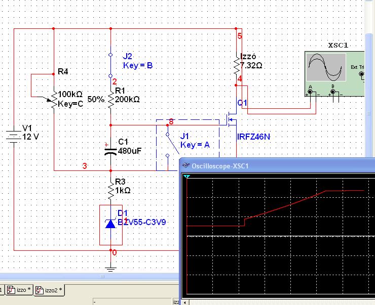

Az elképzelés szerint lenne 2 nyomógomb, ha az egyiket nyomom és nyomvatartom akkor fokozatosan elkezd nőni a fényerő, ha elengedem megáll és úgymarad. Ha a másik gombot nyomom meg (nem, nem kezd el csökkenni! ), akkor kikapcsol az izzó.Ehhez lehetne mindenféle tuti digitális potmétert használni, de én egyszerűbben szeretném. Arra gondoltam, hogy egy RC tag-ra kapcsolok feszültséget az 1.-es gombbal és a kondi feszültségével vezérlem a szabályzót. A másik gombbal pedig egyszerűen kisütöm a kondit egy ellenálláson. Tekintve, hogy 1-2 percig kell alkalmanként működnie a kondi tárolhat annyi energiát, hogy a fényerő ne változzon a gomb elengedésekor. Mit szóltok?

Jónak tűnt a megoldás, de az a problémám vele, hogy a kapcsoló bekapcsolásakor az első fázisban nem történik semmi, majd elég kivezérli a tartományt.
Nekem az kellene, hogy a kapcsoló bekapcsolásakor közel azonnal elkezdjen világítani, majd úgy 5 mp alatt érje el a teljes fényerőt. Ezért aztán lehet egyszerű a kapcsolás, de elég nehéz beállítani.
Esetleg a kondi födpontját a fet érzékelési küszöbére felemeled?
Ez a plusz ellenállás biztosan kell bele, mert az általad berajzolt ellenáláson nem folyik áram ,tehát nem esik feszültség.(lehet oda inkább zener kellene,mert ha nyomod a gombot akkor plusz áram folyik rajta , a gomb elengedésekor csökkenni fog a beállított fényerő)
Jajaja, a zeneres megoldás külön jó lehet azért is mert merülni fog idővel az aksi és akkor elmészhat a beállított érték.
A szimulátor szerint az én rajzom is működőképes, már be is paramétereztem, h jó legyen. De váltok erre a zeneresre. Köszi!
Így csináld, akkor oké lesz. A két ellenállással beállítod az induló fényerő szintet kis plusszal, mert az 1 Mohm cseppet söntöl - az alsó tag 100k körüli, a felsőt meg belövöd hozzá. A kapcsolt ellenállás (Ri cca. 100..220 k) és a kondi pedig az időzítés függvénye.

Szerintem ez nem tartja meg a beállított fényerőt.
Mielőtt erre a típusú kapcsolásra adod a fejed azért azt nem árt ha figyelembe veszed hogy min fényerőnél 20W-os izzónál a feten közel 20W disszipálódik amihez nem elég egy kis borda.
Már bocs, de nem én javasoltam az előtte lévő rajzot - én csak korrigáltam. Egyébként miért nem tartja meg? Szerinted? Magyarázd meg.
A kondi az osztón van rajt - az osztáspontot az 1 M fogja söntölni, de az alsó 100k-n ez 10 %; azért írtam kicsit pluszosra. Utána már csak az Ri csatlakozik a körre, az pedig növeli már a gate feszt. Az 5 sec meg nudli ...
Ezzel az a gond, hogy a kapcsoló elengedésekor nem tartja az aktuális fényerőt.
Az lenne a feladat, hogy egy kapcsoló bekapcsolásakor elkezd emelkedni a fényerő, ha lekapcsolom akkor úgymarad 1-2 percre. Egy másik kapcsolóval pedig ki lehet kapcsolni. És a szabályzásnak sem 0W-tól kellene kezdődnie, mert a 20W-os izzó talán 5W-ig még csak nem is pislákol.
Gondoltam egy ilyenre, a zeneres megoldás hallatán.
Szimulátorban jónak tűnik, a gond vele csak az, hogy alapállapotban is van 5-8W-os fogyasztása. Persze lehetne 2körös kapcsolója, ami a tápot kapcsolná rá.

![]() Ez korábban nem jutott eszembe. De jogos, mert az első 3-4 másodpercben nem csinálna semmit az izzó olyan kis teljesítményen, ezért kell, h vmi pislákolásról induljon.
Nem tudom, hányszor kellene kihangsúlyoznom... az osztó határozza meg, milyen fényerőn indul az izzó.....
A hűtés akkor lesz érdekes, ha sokáig tartod köztes állapotban a cuccot, nem automata növekedésben. A felső tag 12 voltnál pl. 150-330 kohm között lehetne ( 100k + 220k poti ), amit könnyen be tudsz állítani. A "fényerőn tartás" is egyszerű, ha a sw2 nem együtt van a sw1-gyel, és: sw1- kapcsoló - be, akkor alapon világít az izzó; ny1 - nyomógomb ( párhuzamosan kötendő a sw2-vel ) - ameddig nyomod, addig nő, aztán megáll és viszonylag hosszú ideig tartja... sw2- kapcsoló - be, növekedik maxig a fényerő; sw1 - ki: 0 fényerő rögtön. Szépséghiba: kikapcs után az sw2-t is mindig "ki"-helyzetbe kell tenni, ha be volt kapcsolva.

SW1 be : alapfényerő SW2 be :folyamatosan növekvő fényerő SW2 ki :folyamatosan csökkenő fényerő az alapfényerőig (a kondi kisül a 100K 1M párhuzamos tagon,esetleg még a felső tagon meg a tápon keresztül).
Csak azért nem rajzolom le... képzeld oda - a sw2-vel párh. "ny1" nyomógomb arra való, hogy apránként adagolhasd a fényerőt .
Viszont - ha egyik sincs "be" állapotban, az alkalmazott elkód ( te írtál pl. 680 µF-ot) a párhuzamos cca. 90k-n keresztül a maxról (!) durván 40...60 sec alatt sülne ki annyira, hogy visszaesik alap-fényerőre - tehát kis odafigyeléssel ( 1-1 kis imp. ) tartja a fényerőt a cucc. Közbenső állapotról pedig arányosan... Nyilván jobban is ki lehetne vitelezni, +vagy más áramkörrel, de úgy rémlik, hogy egyszerű megoldás kellett. Arra viszont okés. A végleges csak tőled és a pillanatnyi elképzelésedtől függ...
A Zeneressel mi a baj azon kívül, hogy van alapfogyasztása? A kondi tovább megtartaná a feszültséget.
Szerintem így nem lenne rossz. (Kriszton verziója, kicsit módosítva.) R1: 10k fölött (a Zener lehajlásának a kezdetére kell beállítani) C: pl. 470uF R2: 50k fölött SW1: fényerő növelése, SW2: fényerő 0-ra. (Mondjuk növelés után közvetlenül kicsit visszaesne a fényerő, mert a kondi töltőárama növeli a Zeneren eső feszültséget.)
