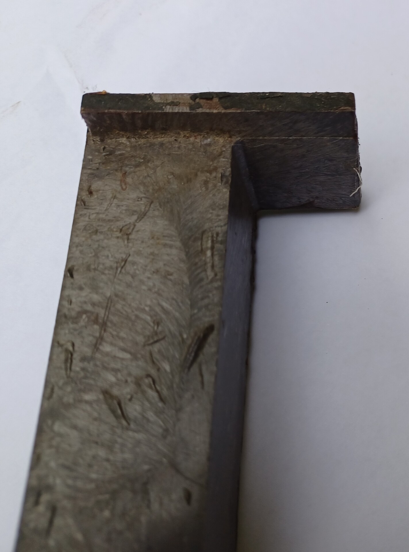

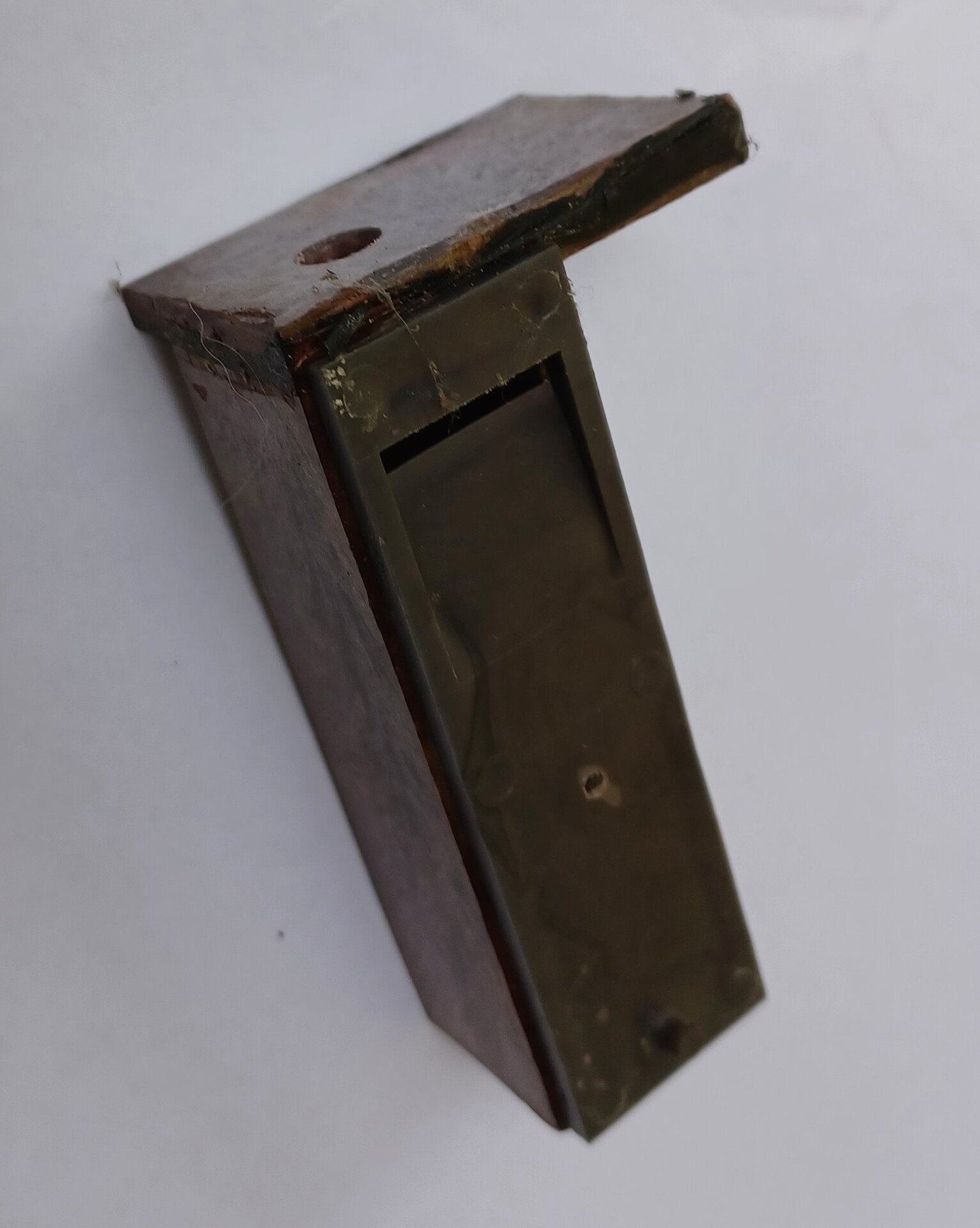

Leginkább órás topic-ban, és ez teljesen érthető. ![]() Annó kicsit bele is ástam magam a témába. Most kezembe akadt egy eredeti kakukkoló, lásd csatolt képek. Csináltam pár képet az eszközről (nagyságrendileg 23 x 23 x 75 mm). Mostanság elektronikusan csinálják, arra is lenne pár ötlet.

Annyi furmány van benne (méretezett skicc majd jön), hogy ez műanyagból van és három (és fél) fő darabból van összeragasztva:
- Tető, amin van a harmónika, és a 7 mm lyuk - Síp része, ami színben is eltér - Összes többi egyben van - Valamint a síp felső nyílásánál van egy lemez belül, szerintem az biztosítja a megfelelő megfújást - Nagyjából 3 mm vastagok a falak - Hasán van egy 1,5 mm lyuk, szerintem az csak a csavar helye Fogalmam sincsen, hogy mitől van az egyiknek "ka", a másiknak meg "kukk" hangja, mert kívülről teljesen egyformák. ![]()
Az alján a lezáró dugó máshol helyezkedik el.
Nézz bele alulról.
Mivel egy darabból van fröccsöntve, és minden része össze van ragasztva, ezért ez nem lehetséges.
Pontosabban ajándéknak szánt kütyüt nem barmolnék szét, csak mert kiváncsi vagyok hogy mi van benne. ![]() De amúgy igazad lehet, szerintem bele van ragasztva valami az aljába...
Csak úgy lehet, a "csőhossz" változással változik a hangmagasság.

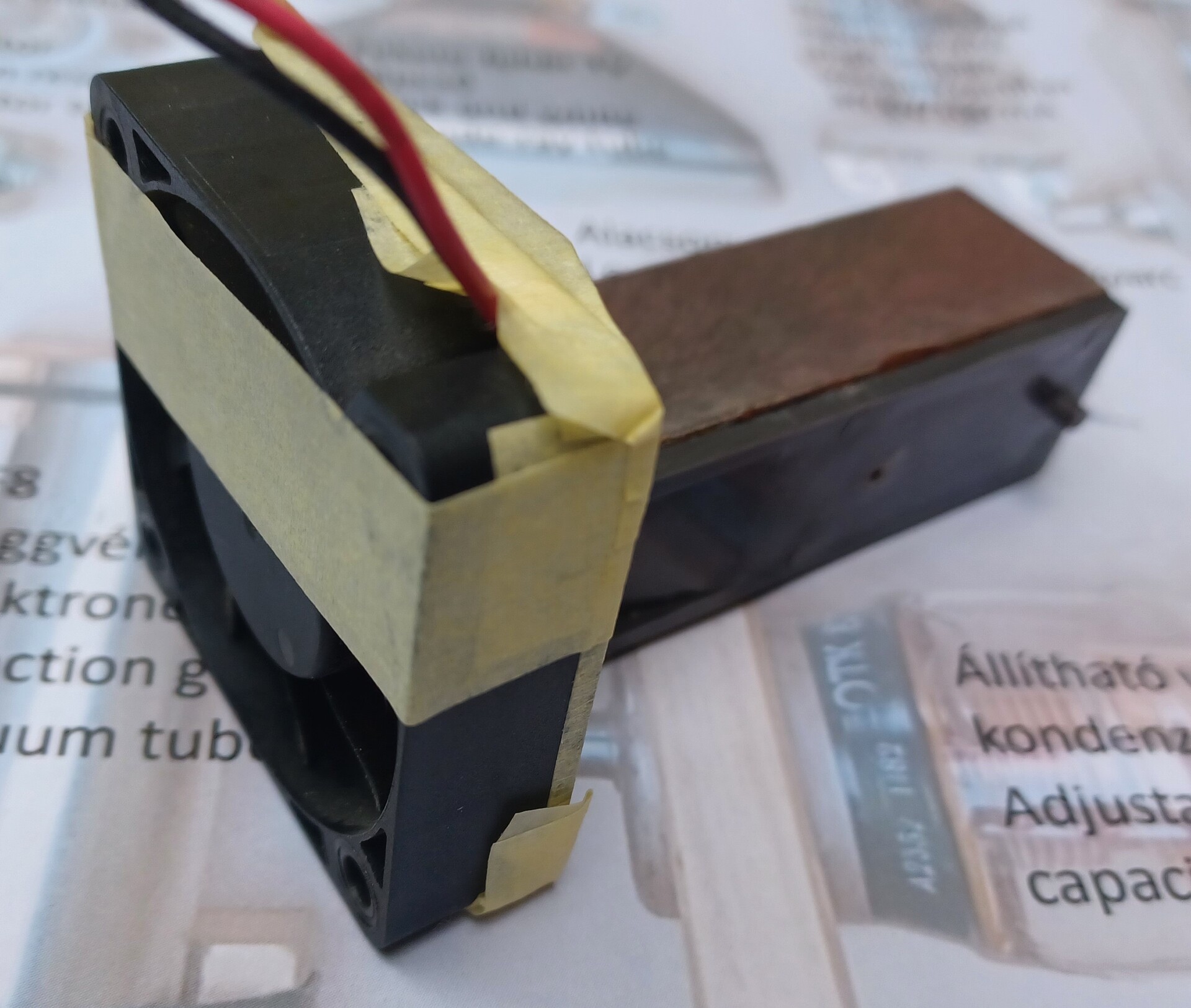

Szerintem pici ventillátorral is meg lehet fúvatni, kevesebb mechanika kell hozzá (no harmonika).
Ingyen vihetőben rettenetesen sok pici (például processzor) ventillátor van. Csak ki kell próbálni, meg elektronikosan iszonyat gyorsan meg is lehet állítani.
De nem ez a kérdés, hanem hogy kell-e még a ruszki kakukk külső mérete, vagy ennyi pont elég az első kisérlethez?
Nem. Ennyi tudomány elég. Más források is kerültek elő.igaz francia nyelven. Később felrakom ide.

Vacak volt az időjárás, csináltam egy próbát a hogy Nektek már ne kelljen belefutnotok ebbe a zsákutcába.
Azaz maszkolószalaggal összeszkábáltam az egyik sípot egy procihűtő ventillátorral. Inkább sűvít mint kukkol. Szerintem a szállított levegő elég lenne, de a végnyomás kicsi, nagy a rés a ventillátor lapátja mellett, inkább kavarja mint fújja. Nem arra lett kitalálva, hogy egy 7 mm-es lyukon nyomjon át levegőt. ![]() De lehet 3D nyomtatni saját sípot hozzá...
A sípon inkább egy mini fújtató van... Bővebben: Link
Tudom én ezt kérem, itt van nálam az asztalon az egész cucc, meg én szedtem szét annó, ámbár pont harmónika része porlott szét...
No, akkor idézek:
"leheletszerűen belefújunk". Valószínűleg túl nagyot fúj a ventillátor.
Köszönjük , valószínűleg még az sem mindegy hogy a méretezett fujtatót milyen gyorsan mozgatjuk . Biztosan kell még kisérletezni vele egy keveset ...
Most hogy játszottam vele, kiderült (tapasztalati úton) hogy a síp olyan mint egy LED.
Azaz van egy "küszöb", ami alatt nem szól, utána meg egyre hangosabban. Mélyebb fizikáját nem értem, az én szemeben a síp eddig teljesen lineáris eszköz volt: Kis fújás kis fütyülés, nagy fújás nagy fütyülés. ![]() Majd megkérdezem a fizikus doktor kollégámat, ámbár sok reményt nem fűzök hozzá...
