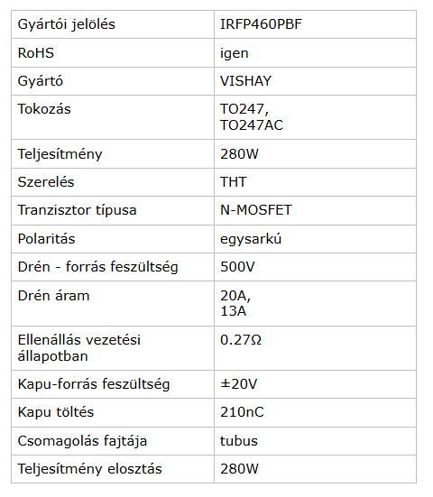

Fordulatszám érzékelésTisztelt Kollégák!Fordulatszám tartó PWM vezérlésen gondolkodom de fordulatszám szenzor nélkül. (8 lábú PIC-el vezérlek, FET-es meghajtóval egy DC motort, ez tökéletesen működik.) Ötlet a következő: a motor árammentes pillanataiban a motor fordulatszámától függő feszültség mérhető. (Volt egy tirisztoros kapcsolás ~'1980 RT évkönyvben ami ezt szépen levezette, anno megépítettem és kiválóan működött!) Véleményeteket, ill. a buktatók miatt kérem a hozzászólásokat. Zavarszűrő vezetékhossz stb amire első körben gondolok.

A modul kimeneti amplitudója egyenlő a tápfeszültségével. Az nem elég ha beállítom a tápját 20V-ra? Bocsánat ha nagyon zöldségeket kérdezek, de mint írtam nem vagyok villamosmérnök, nem értek hozzá.

A kapcsoló FET/IGBT adatlapját meg kell nézni, a 20 V kicsit soknak tűnik első hallásra a Gate-en.
Ezt néztem ki. Gondolom a Kapu-forrás feszültséget kell néznem.
Igen az. Az adatlapban benne van, ez az abszolút maximum. 12 V már elég és nem feszegeted a határait.
