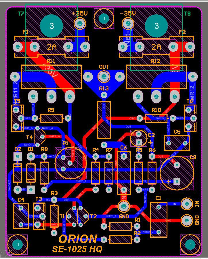

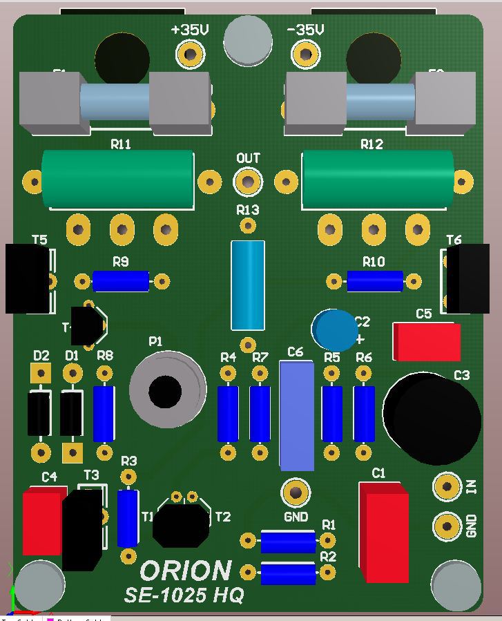

(#) lóri hozzászólása Ápr 10, 2023 / 2
Valaki kérte.
Használjátok, ha nem tetszik, módosítsátok.

Csinálgatom...
Az lenne a kérdés, hogy kell-e valamit változtatni, vagy jó-e így a kapcsolás.
Elvileg a változtatásokat követtem.
Kell-e a potihoz soros ellenállás?
A poti értéke megfelelő? Az egyiknél, nem tudtam beállítani a nyugalmit 5mV-ra, ami elvileg a 20mA lenne a 0.47R-en mérve. Nagyon le kellett tekerni, de akkor is csak 60mV körül volt.
Vagy rosszul csináltam?
A T4 helyett, lehet-e BD139, bordára csavarozva, vagy nem kell?
(#) reloop válasza lóri hozzászólására (») Hé, 19:38 / 1
Szia! A kapcsolásba talán az erősítésnél kell beavatkoznod, ha az érzékenység kevésnek bizonyul. Megvalósítása: R5 220-330 Ω, C2 100 uF.
A túl magas nyugalmi áramot valami banális hiba okozhatja, ha eleget nézed, biztosan rájössz.
Méréssel is behatárolható, ehhez tedd a voltmérő tapogató csúcsait a T4 emitterére és kollektorára és írd meg a leolvasott értéket. A másik csatornával is összehasonlíthatod, kb. 1,2 V-ot várunk.
Semmi jelentősége, de tisztelegjük azzal Georg Simon Ohm előtt, hogy kijelentjük, a 20 mA, 10 mV-ot ejt a fél Ohm-os ellenálláson
