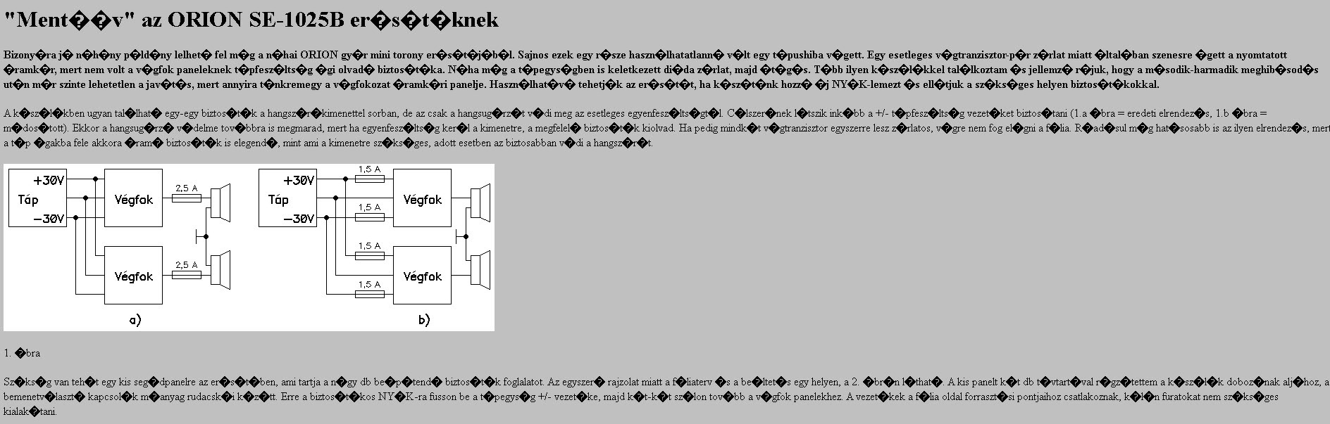

Alapvetően nem a BD249-el lenne a baj, inkább csak , hogy eredetit nem igen kapni abból sem már. Tervezem már korszerűbb tranzisztorokkal megépíteni a kapcsolást, amiket könnyen be lehet szerezni, és jobban megfelelnek a mai kornak. Ami szerintem nagyon fontos ennél az erősítőnél az az ,hogy a védelem céljából a kapcsolásba tervezett diódákat (D307, D309) célszerű kihagyni belőle. (Én a gyári 1025B erősítőmből is kivettem, és kapott megfelelő védelmet.) Első sorban torzítást okoz magasabb kivezérlésen, ezt szkóppal szépen látni is. Másodszor ez az oka annak , hogy nagyon sok gyári erősítő végpanelje szenesre égve kerül javításra. Sajnos baj esetén a dióda páros egyik fele biztosan zárlatba viszi a kapcsolást és szenesre ég a panel, mire kiolvad a biztosíték. A két dióda helyett egy védő kapcsolás ami sokkal jobb választás, koppanás ellen is védi a hangfalat és egyenáramot is figyeli a végfok kimenetén. Rengeteg van itt a fórumon lehet válogatni. Sarkalatos pontja még a kapcsolásnak a nyugalmi áram. Ez gyárilag nem beállítható, pedig fontos lenne. Apró módosítással ez is megoldható, (R321 82ohm) ellenállás helyet egy 100-200 ohm trimer poti és már lehet is állítani a nyugalmi áramot.
(#) somitomi válasza takigab hozzászólására (») Jan 3, 2023 /
Közben a két ünnep közt elindultam a saját fejem után és megépítettem az eredeti kapcsolást TIP3055-ösökkel, negyed órát már zenélt is. Majd összedrótozom rendesebben egy hosszabb tesztüzemhez. Védelmet amúgy is terveztem hozzá építeni , szóval a diódákat akkor kipakolom belőle, meg a nyugalmi áramot is ellenőrzöm, bár a teszt alatt kis hangerővel is normálisan szólt és nem fűtött.
(#) somitomi válasza takigab hozzászólására (») Jan 5, 2023 / 1
Ez a két dióda amúgy mitől és hogyan védene? Illetve még az merült most fel bennem, hogy a nyáktervet az itt lévő javított változat alapján csináltam hozzá és így nálam is két külön GND van. Ezeket hol/hogyan érdemes összekötni, ha végleges helyére kerül egy erősítőben?
(#) takigab válasza somitomi hozzászólására (») Jan 8, 2023 /
Szerintem semmitől nem véd, de az elv valószínűleg az lenne, hogy amikor egyen fesz kerül a végfok kimenetére, azt megpróbálja visszapumpálni a tápba, amig a nyák bírja. Ha megnézed a kapcsolást az látszik, hogy ha pozitív fesz jelenik meg a kimeneten akkor azt a pozitív tápba, ha negatív akkor a negatív tápba vezeti vissza a dióda. Nem láttam még egy hangfalat sem ami ezt túlélte volna. A két külön GND-t érdemes a tápnál közösíteni (csillag pontos kialakítás), minden GND-pontot ide kötni.
(#) janika002 válasza somitomi hozzászólására (») Jan 9, 2023 /
Bocs ,hogy beleszólok a beszélgetésbe!
Annak a két diódának semmi köze a hangszóró védelméhez, és a kimeneti egyenfeszültséghez!
A diódák feladata a végtranzisztorok védelme, a hangsugárzók felől érkező káros induktív túlfeszültségekkel szemben!Szinte az összes erősítő kapcsolás tartalmazza!
Hangszóró védelmet a 2,5 Amperes biztosítékon kívül az erősítő nem tartalmaz.
(#) takigab válasza janika002 hozzászólására (») Jan 10, 2023 /
A funkcióját tekintve nem tudok veled vitatkozni, biztosan így van ahogy írod. Az viszont biztos, hogy torzítást okoz a hangban , és ettől ég szenesre a kis orion panel. Így én mindíg kiveszem ezt a diodát.
(#) janika002 válasza takigab hozzászólására (») Jan 10, 2023 /
Sajnos az erősítő nem tartalmaz táp oldali biztosítékokat, ami igen súlyos típushiba a készüléknél.
Így bármi végfok meghibásodás a a nyák fólia sérülésével jár sajnos.
Erre keress rá a neten vagy az oldalon:Mentőöv Orion 1025 erősítőnek!Itt leírják az átalakítás menetét és nem fog többé elégni a panel!
