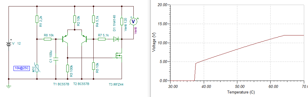

DE! Nekem olyan kell ami bekapcsoláskor max-ra pörgeti a ventillátort ..
A vezérlésnek nem csak ennyi paramétere van.
De! Ez épp azt teszi..
Gyorsan összedobtam légszereléssel. Nagyon pöpec, ezt kerestem!
Csak a 100uf kondit dupláztam, hogy kicsit hosszabban pörgesse bekapcsolás után. Hálám örökké üldözzön

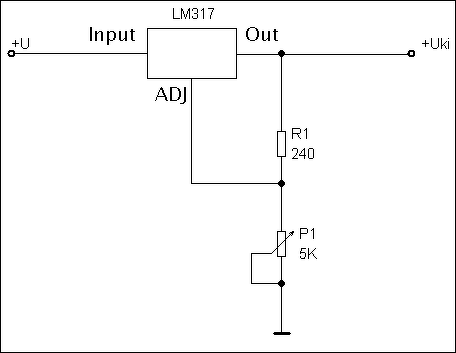

Egy kis segítségre lenne szükségem. A fórum elején találtam egy egyszerű fordulatszám szabályzó áramkört, meg is csináltam, működik, de nem az igazi. 12V ról hajtom, de a kimeneti feszültség a 7V-ot sem éri el, szóval a venti nem pörög fel rendesen. Amiket olvastam róla, azok alapján 1,2-12V között kellene szabályoznia. Mi lehet a baj? És a szabályzás is csak a poti kis tartományában van, de gondolom elég ha csak kisebbre cserélem és jobban szabályozható lesz. Sajna nincs itthon másik, hogy kipróbáljam mekkora lenne jó.
Mekkora a bemeneti feszültség? Ha csak 12 V, akkor az a baj. Az IC-nek is kell tápfeszültség, annyit vagy attól többet nem tud "kiadni", mint amennyi a bemenet.
Hello! Ha van otthon egy közepes teljesítményű kis tranyód (valami BD) azzal jobban jársz. Ez sem fog 12V-ig felmenni, de 11,3V-ig igen.

Köszönöm az infókat.
Igen 12V. Arra nem gondoltam, hogy ennyi tápfesz kellhet az IC-nek. Vettem egy ilyen tranyót, a napokban kipróbálom

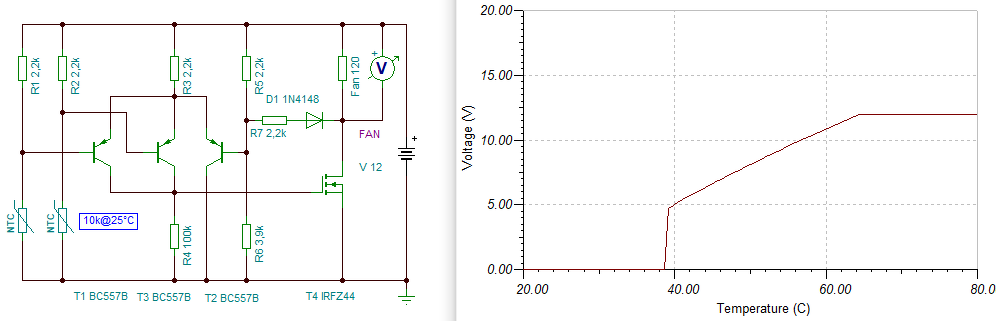

2 hűtőborda figyelésre melyik megoldás a jó (ha egyik sem ,milyen megoldást ajánlasz). Szünetmentes tápban védené az akku töltés és vagy inverter működő egységeit. Köszönöm. A hozzászólás módosítva: Dec 24, 2022
Hello! A jobboldali megoldás észszerűbb, de én két PNP bemeneti tranyó C-E párhuzamosításával oldanám meg a dolgot, a diódák helyett..
Proli007 feltalálta a trifferenciál erősítőt.

Én nem 555-el kezdenék ki. Mert a hőérzékelő ellenállásához hozzá kell igazítani a PWM jelet. A grafikonon látható, hogy a 10k NTC, 40..60C között, 2,6V..1,7V közötti értéket fut be. Ehhez kell igazítani a fűrészjel csúcsértékeit. Tehát R2-vel a 2,6V-os tetejét és R4-el az 1,7V-os alját. Ekkor a PWM ezen értékek között futja majd be a 0..100% kitöltését.
