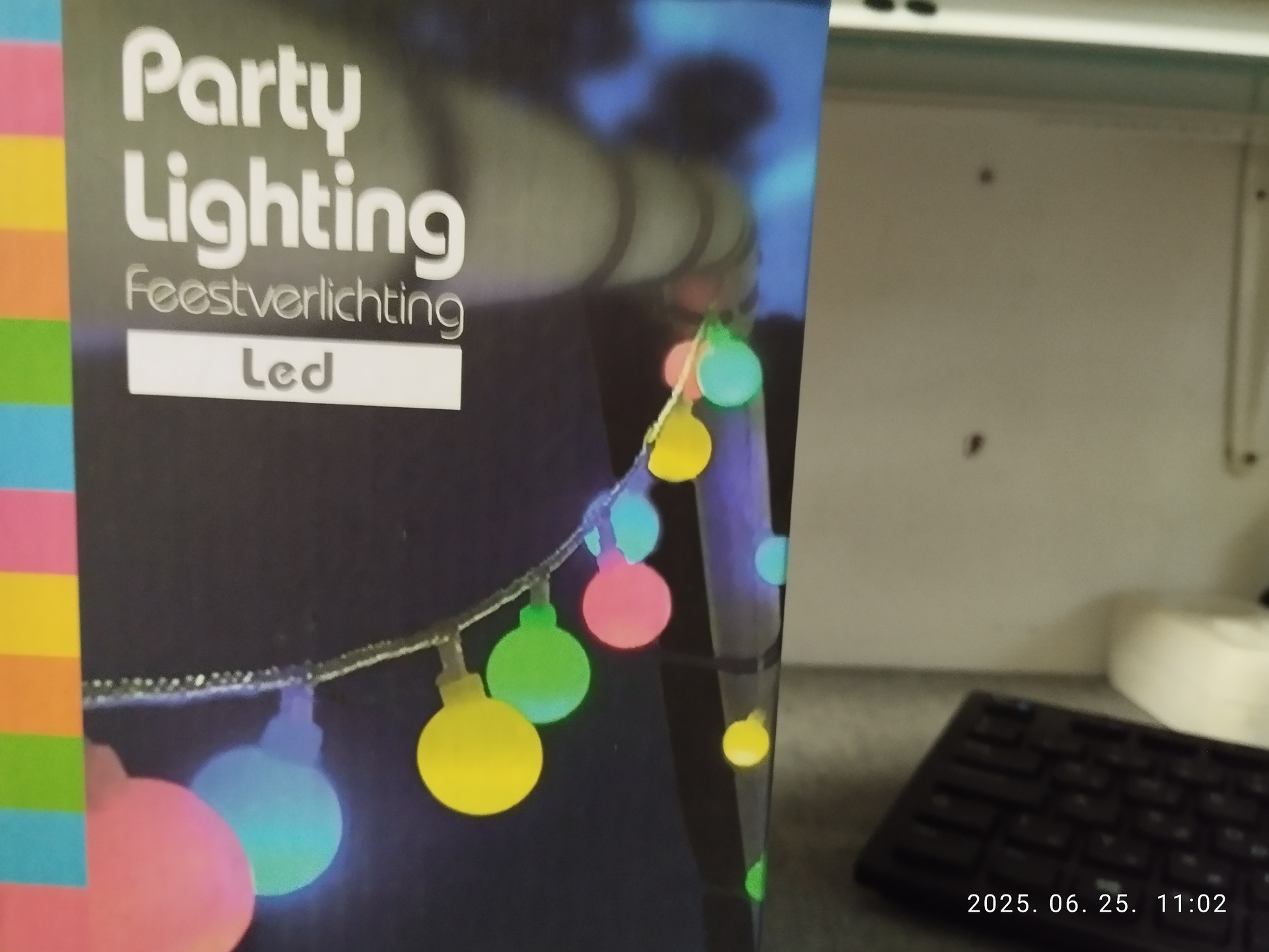

(#) bitmixer hozzászólása Jún 25, 2025 /
LED füzér hiba
Hoztak nekem egy ilyen 80-as LED-füzért, ami ugyan nem villogós (vagy talán mégis?), de egyáltalán nem világít. Próbálom megjavítani, gondoltam, nem nagy tudomány. Mégsem sikerül, ezért tanakodok magammal, hogy hogyan is vannak ebben a LED-ek?
Úgy vélem, hogy (mivel 2 huzalon indul a 31V DC táp felől) az első 8 LED, majd utána nyolcasával sorba vannak kötve, ehhez ugye 3 huzal kell, míg a 8-as csoportok között újra kéthuzalos a kapcsolat. Szerintem innen megtáplálva 31V-tal szintén világítania kellene az egész láncnak, de még csak a szomszédos 2 szektor sem világít. Létezik az, hogy nem is úgy vannak összehuzalozva, ahogy gondolom? Azt kimértem, hogy a táptól a negatív ág végimegy a láncon, a 2 huzalos szakaszokon is, de a pozitív már az első 8-as szektor után sincs meg. A LED gombócokban a kötések szerintetek megbízhatóak lehetnek? Ja, ez a lánc még nem volt felrakva, még új, de nem garis.
(#) sany válasza bitmixer hozzászólására (») Jún 26, 2025 /
Miből gondolod, hogy 8-assával vannak kötve?
Persze, hogy létezik, bármi lehet a kötés. Ha minden igaz, akkor a legelső LED-ről megy tovább a pozitív a többi LED-hez, innentől kezdve, már 3 szál vezeték lesz. Lehet itt lesz a baj már az első LED-nél.
A negatív végig megy a füzéren? A legutolsó LED-nél nézd meg a negatív meg van-e, nem-e szakadt.
Nem lesz könnyű megtalálni a hibát.
