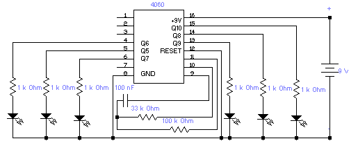

(#) DRoland válasza sany hozzászólására (») Nov 16, 2007 / 4
Ebből mondjuk ki lehetne indulni http://www.freeweb.hu/bss/index.php?id=349 hármat-négyet megcsinálsz különböző villogási frekvenciával, és tényleg olyan mintha csak véletlenszerűen világítanának.

Én IC megoldásra gondoltam. Semmi féle képpen nem szeretnék PIC -est.Egy 30 LED - t szeretnék működtetni.
(#) Norberto válasza sany hozzászólására (») Nov 16, 2007 /
Akkor az a kapcsolás viszont pont a barátod lesz, amit DRoland adott nemrég...azt esetleg meg lehet fejelni tranzisztorokkal, hogy több LED-et is elbírjanak a kimenetei :yes:

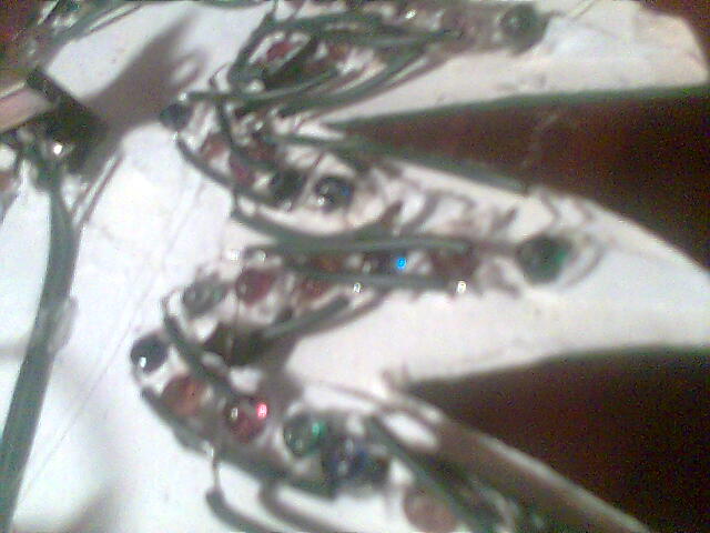

Nekem a ledes fényfüzér kivitelezésénél nem is a villogtató kapcsolás jelent(ene) gondot,hanem a ledek ára!
Én kb 1-1,5 éve vettem a lomex-ban 100Ft/db sárga szuperfényes 5mm-es ledet!
Ha 40 darabot szeretnék az már 4eFT!(ezt nem volt nehéz kitalálni )
És ez a darabár régebben volt igy,azóta lehet,hogy drágább?!?!?
Én inkább egy gyári rizsszemizzós füzért "cibáltam" szét,fáradságos munkával,de megérte!(én sztem)
Csatolva 3 db kép
Az érintésvédelmi szabály fontos lenne,de mivel az ablakon lóg egy tapadókorongon,igy nem fontos
A zöld doboz egy jóféle kína csepp-icés kapcsolás
Az izzók sorba vannak kötve külön-külön minden színnek(4db)
Remélem adtam ötleteket!
UI:Tudom,hogy fényfüzérről van szó,ráadásúl ledesről,gondolom elfér ez a hsz
Tamás

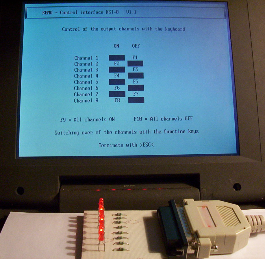

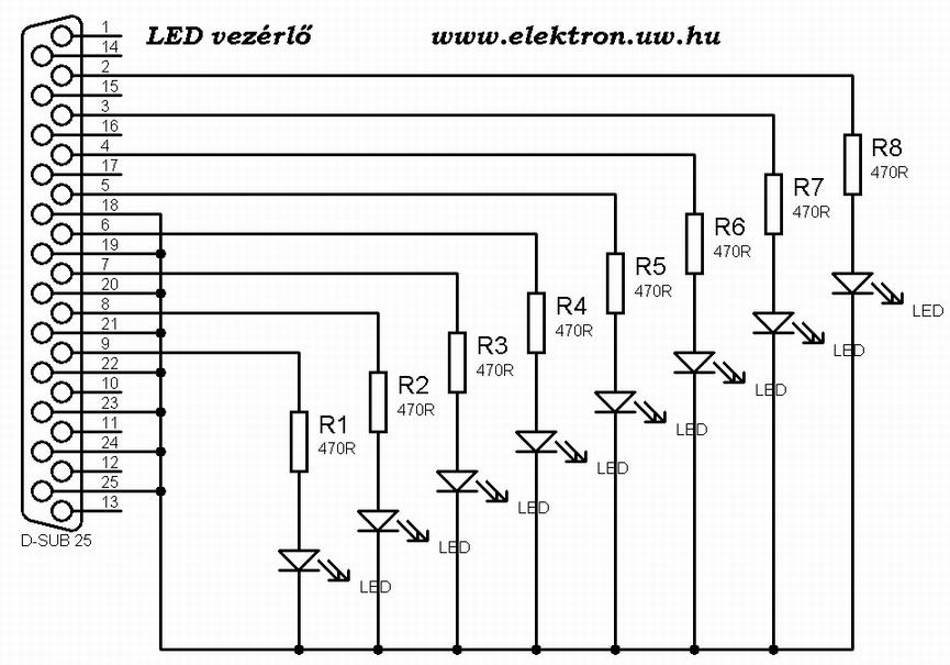

A témáhozz állóan(az elöző hsz-emmel ellentétben),én egy PC-s kapcsolást tudok még ajánlani!
Egy progi vezérel LPT porton keresztül 8 db ledet!
Gondolom sorba akarsz kötni ledeket 230V-ra,igy a vezérelt led helyére(ha jól tudom)rakhatsz egy kis tranyót(ami elbirja az 1 led áramfelvételét,hálózati fesznél,soros kötésnél)a tranzisztor kimenetére pedig a sorbakötött 230-as fényfüzért!
(a kapcsolás nem tőllem van,vhol találtam)
Azért még vkit kérdezz meg,még őssze nem raknád!
Tom

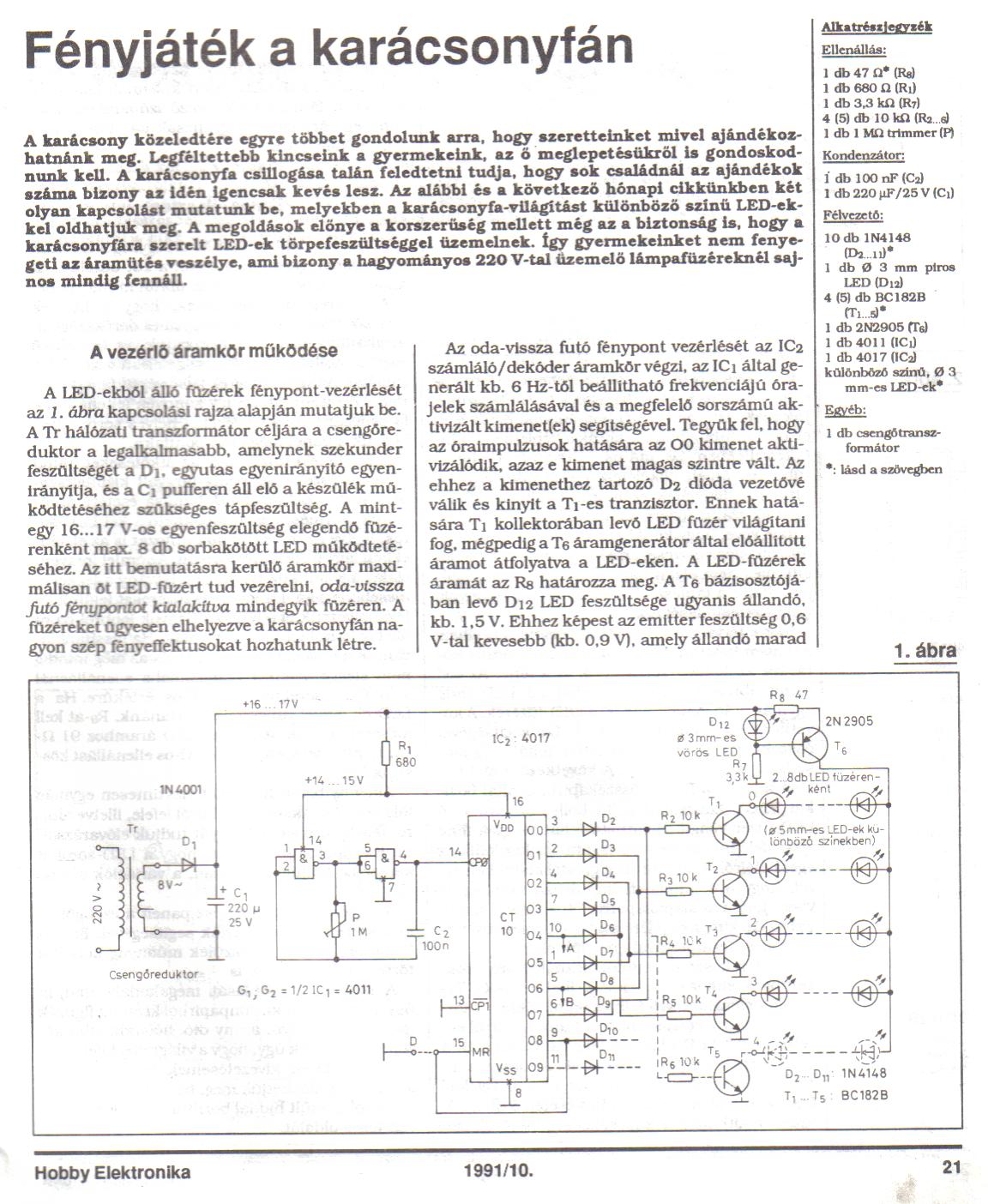

http://www.ezermester2000.hu/2001-12/elektrokaracsonyfadisz.htm
Ehhez hasonló kapcsolást láttam durván 1979-1980-ban az RT-ben és meg is építettem. Ott ST helyett 4011/4001 tokokkal, volt megépítve az áramkör. Valaki majd csak belinkeli. A ledeket az IC-k tranzisztorok nélkül közvetlenül vezérelték, kezdetben 9 voltos elemről működöt, majd tarfóról működtettem. Megépítettem és évtizedekig használtam. A ledeket szétszórva az ágakon helyeztem el (4x4 darabot), és régi rádió/tv készülékekből kibányászott tekercsek huzalával kötöttem össze. A karácsonyfa kidobásakor természetesen a drótok is kukázódtak, viszont szinte nem is látszódtak a vékony kábelek, másrészt nem világítja be tolakodóan az egész szobát. Részemről erősen ajánlott :yes:
