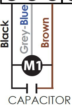

Motor bekötés
Hozzám került megnézésre egy FAAC 741-es tolókapu mozgató motor (manual itt), de a leszerelést végző szaki minden létező dolgot lekötött az elektronikáról, így a motort is. A kézikönyv viszonylag szépen leírja a bekötést, csak éppen aszerint a kék színű a motor közös kivezetése, az meg a nálam lévő példányon nincs. Van fekete, szürke és barna (meg a földelés). Hogy kell a motor leégetése nélkül kitalálni, hogy akkor melyik a két irány közös kivezetése?
(#) pipi válasza somitomi hozzászólására (») Feb 20, 2025 /
Mérj ellenállást a motor kivezetései között
A hozzászólás módosítva: Feb 20, 2025
(#) uniman válasza somitomi hozzászólására (») Feb 21, 2025 / 2
Több Youtube videón is látszanak a színek...
Általában ezek a színjelzések a motoroknál.
Fura, hogy az ohmmérős azonosítást nem ismered...
(#) somitomi válasza uniman hozzászólására (») Feb 21, 2025 /
Fura, nem fura, most először kell ilyesmit csinálnom. A rajzot köszi!
