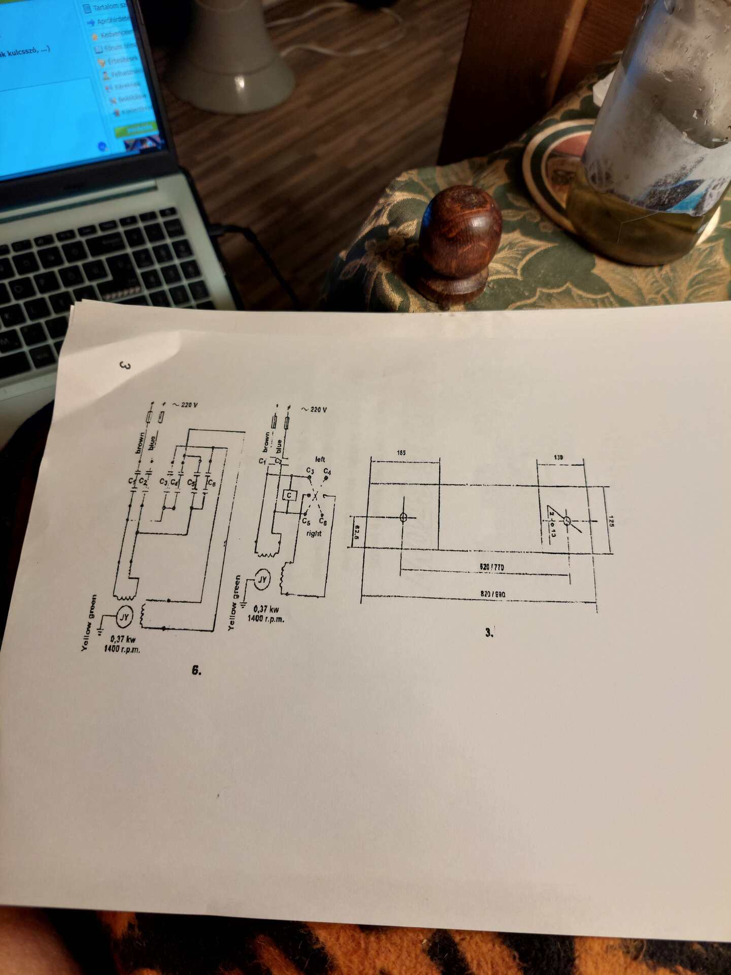

Köszönöm mindenkinek a gyors válasz! A motor 220V 370W nem tudom kefés vagy nem Az ismerősöm a E2N 380V Motort cserélt 220V és a kapcsolás ugyanugy működi mint a 380 son nem akarok frevencia váltót lehet valami más?
Feltettem egy gyári rajzot akapcsolásrol Van 3 állásu kapcsoéóm az esztera Francia olyan mint aFERM MD500
Sajnálom ez a gépkönyvben van ezzel működik azért kösz
Szia! feltehetted volna a komplett leírást, hogy lehessen látni a kapcsoló érintkezőinek a működési sorrendjét. Már csak az a kérdés, hogy a kapcsoló amit mutatsz az belül a kapcsolásnak megfelelően mozgatja e az érintkezőket jobbra és balra fordítva a kart?
Kitöröltem az előző hozzászólásomat, de mégiscsak van hiba a rajzon. A baloldali első rajzon nem látható a segédfázis körében kondenzátor. A másodiknál az érintkezők és áthidalások hiányoznak. Nem látni, hogyan jut el az áram a tekercshez.
Egyébként ha ezzel akarnák úgy fékezni, hogy 0 állásban rövidre zárom a főfázis tekercset, kellene még egy érintkező. Tehát ezt a kapcsolót nem lehet fékezésre bekötni. A hozzászólás módosítva: Jún 29, 2025
Mincs több leírás csak ez a rajz van
A kapcsolóról nem tudom kideríteni, hogy melyik állásban milyen érintkezői zárnak illetve melyek maradnak nyitva.

Milyen kapcsolót vegyek? Amit tudtam feltöltöttem a motor oldalán az a fekete kerek mlemez olyan mintha kondi lenne benne de vezetéket nem látok kijönni A gép Francia nem Kinai 130kg csak érdekesség képpen a FERM Md 500 Hyundai 500 ilyen
Ha leveszed azt a védő kupakot a kondenzátorról akkor azon fel lesz tüntetve a feszültsége. Ha 250 voltos akkor indító ha 400 voltos akkor pedig állandó üzemi. A 6008-as kapcsoló az jó lenne de csak az is akkor ha lenne indító reléje a motornak DE a probléma ott kezdődik, hogy ha nincs indítási áramfelvétel nem is kapcsolja a kondenzátort.
Szia! Nekem Ferm-500N van itthon. Nincs indítórelé. Állandó üzemű kondi van rajta. Viszont a motor gyárilag fékes! Ez az enyémen már nem működik, de nem szedtem szét, mi a baja.Valószínű elkopott. Gondolom olyan, mint a régebbi elektromos fűnyírókon. A forgórészen lehet egy fém csúszótárcsa, amit feszmentes állapotban rugó nyom a dekniben lévő "ferodolos" részhez. De ez sosem fog azonnal irányt váltani, mint a háromfázisúak. Max ha tökéletes a fék vagy esetleg irányváltáshoz rövid időre jóval nagyobb kondit kell rákapcsolni( bírná e a motor??). A gyári irányváltója egy billenőkapcsoló ( mint a hosszabbítókban, csak két váltóérintkezővel), 6 kivezetéssel. A két-két szélső keresztbe kötve, mint Tududli fenti képén, így átkapcsolva a középső kivezetésein felcserélődik a két bemeneti szál.
U.i: ill az indítórelét nem tudom. Kívül biztosan nincs, esetleg a motorban valami röpsúlyos kapcsoló? Nem szedtem még szét. A hozzászólás módosítva: Jún 30, 2025
Gyanús a nagy hűtőrostély, meg a 370 W-os motorra a 100µF-s kondi. Kínaiak szeretnek röpsúlyos indítást.
Röpsúlyt látok a motorban, féket nem.

ÍKöszönm! Mit tegyek nézessem meg? Most láttam Hyundai 500c ilyesmi 3 álláésú kapcsolo van Kerestemkapcsolási rajzot nem találtam.Tehát féket valaivel neméehet rátenni.
Nem értem. Ha van kapcsoló ami forgásirányt vált, akkor annak a cseréje semmilyen gyorsabb leállást sem fog okozni. Vagy mechanikus, vagy elektromos fék tud lassítani.
Köszönöm mindenkinek ! Még annyi közvetlen irányváltó kapcsol Tracon TKM 20/N az jó lenne? Az irányváltás lassú fordulqat menetvágásra kell. Rendben nézessem meg a motort? Látom A kinait kivülről olyan esztergánál körülményes a kapcsolók nyomogatása azért tettek az ujjabbakra 3 áll. kapcsolót
